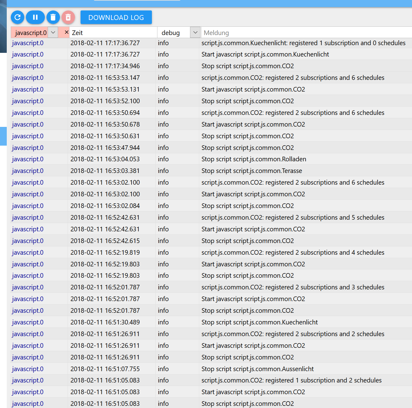

          Admin Log steht Folgendes:

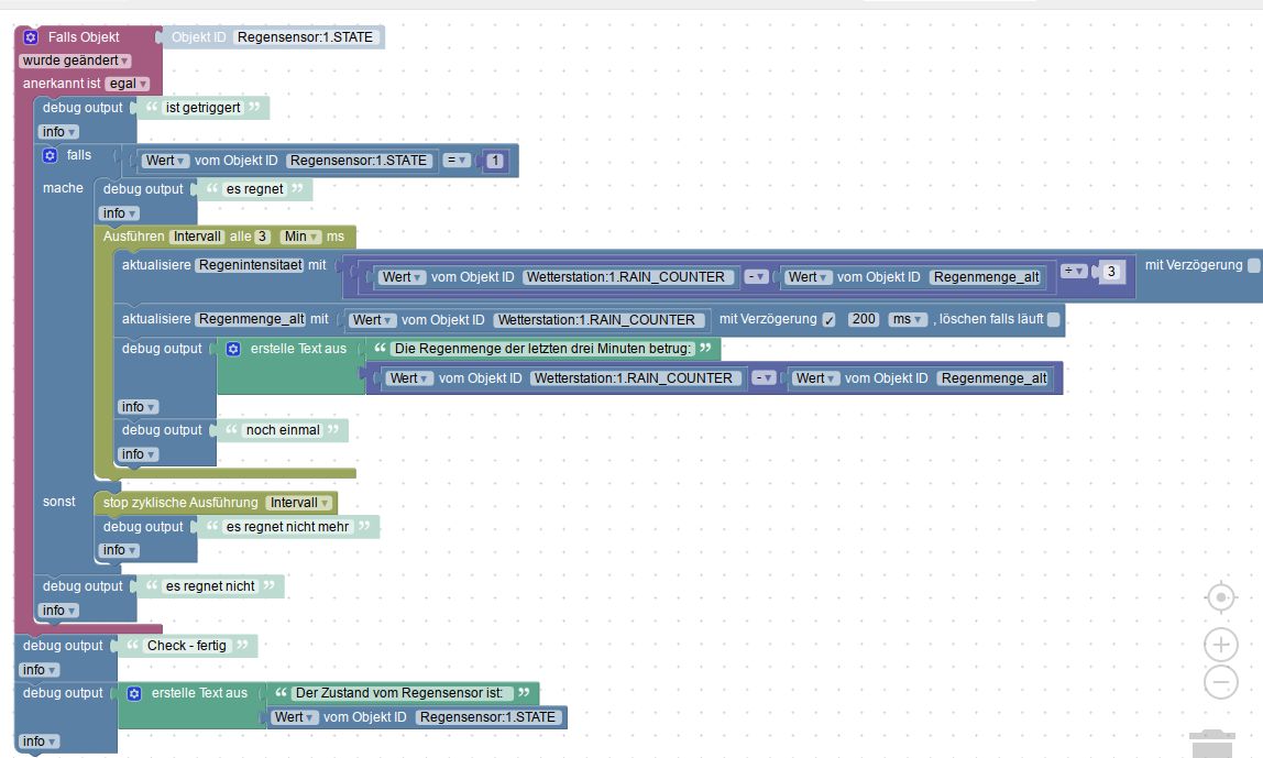

            Unter System gibt es ganz oben einen Block "debug_output"
            mit dem kann man an richtiger Stelle positioniert ähnlich einem writeLine Daten ins log schreiben:

              Sind die Skripte gestartet (links vor dem Mülleimersymbol) ? Als letzten Log-Eintrag sehe ich bei common.Rolladen und bei common.Aussenlicht ein Stop script.

                Bin durch den Hinweis "DEBUG" darauf gekommen. Dann konnte ich sehen, dass die Skripte ausgeführt werden.
