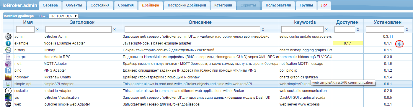

                Создал через командную строку admin, но картина та же…..
                filename="Снимок.PNG" index="0">~~

                  Хорошо.
                  Тогда напиши, чтобы удалить админ со всеми настройками:
                  iobroker del admin
                  И потом
                  iobroker add admin
                  Это переустановит админ заново с настройками по умолчанию
                  • I
                    IZUM last edited by
                    Спасибо!) Помогло)
