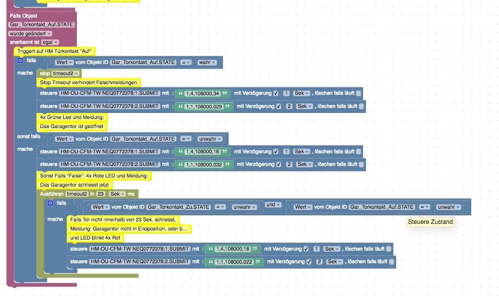

      ich wollte mal mein Blockly Garagentor Script vorstellen.
      Vielleicht kann es jemand gebrauchen, oder möchte es aber auch erweitern und verbessern… 😄
      Garagentorantrieb: Chamberlain Garagentorantrieb Premium von Amazon.
      Der kann so nur: Auf, Stop, Zu, Stop, etc. und hat keine direkte IOBroker Schnittstelle.
      Steuern tue ich das Teil mit den beigelegten Funksendern und neuerdings auch auch mit dem HM-LC-Sw1-Pl-CT (Funkschaltaktor/Zwischensteckdose).
      Dieser ist allerdings nicht im Script implementiert, da dieses Script nur den jeweiligen Status des Garagentors über den HM MP3 Funkgong (HM-OU-CFM-TW) ansagen und anzeigen soll.
      Für die beiden jeweiligen Endlagen/Endlagendetektierung des Garagentors, kann man einfach per Neodymmagnete zwei optische HM-Sec-SCo Tür-/Fensterkontakte an die Führungsschiene des Garagentors "anheften". Diese detektieren ohne zusätzliches Geraffel zuverlässig den in der Führungsschiene laufenden Führungsarm, der mit dem Garagentor verbunden ist.
      Wollte das vor einigen Wochen noch mit einem Sonoff Basic I/O und zusätzlichen Read-Kontakten realisieren, habe nun aber der Einfachheit halber auf Homematic aufgerüstet 😉
      Das Blockly Script im Code zum importieren:

      Das Script als Solches:

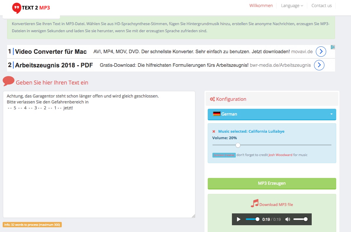

      Eine nette Seite, auf der man mal schnell die MP3 Sounddateien für den MP3-Funkgong erstellen und downloaden kann:
      Die MP3 Sounddateien als Zip-File, die ich über das Script auf dem Funkgong ansteuere:
      2257_ansagen.zip
      Irgendwann werde ich das Script vielleicht nochmal um eine Meldung erweitern, die regelmässig Alarm gibt, sobald das Garagentor eine längere Zeit offen steht.
      Aus Sicherheitsgründen habe ich keine "automatische Schließung" nach Zeit XXX mit eingebaut.
      Bin noch am Anfang mich in Blockly und den entsprechenden Logiken einzuarbeiten - sicherlich geht da im Script Einiges abzukürzen, oder zu vereinfachen…?
