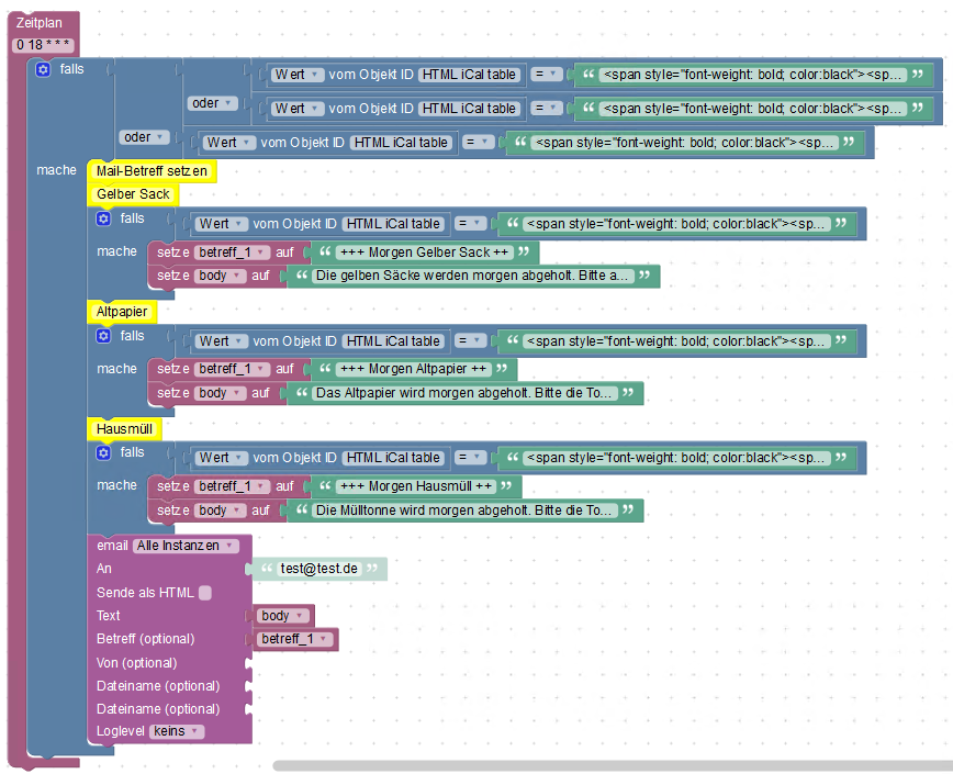

                                    Kuddel last edited by
                                    Ich hab das Ganze jetzt mit einem kleinen Umweg anders geregelt.
                                    Ich habe eine weitere Instanz des Ical Adapters installiert und dort dann wie schon bei Ical.0 den "Müllkalender" eingetragen.
                                    Aktuell wird aber immer nur der nächste Tag abgefragt.
                                    Somit habe ich jetzt im Datenpunkt Ical.3.data.html immer nur einen bzw. keinen Eintrag:
                                    Morgen gelber Sack
                                    Damit konnte ich jetzt auch mit Blockly eine entsprechende Abfrage bauen und eine Info-Mail versenden:
                                    Skript Export:
                                    <xml xmlns="http://www.w3.org/1999/xhtml"><block type="schedule" id="VgJIE04UN8-6)0#sjl!/" x="-538" y="2112"><field name="SCHEDULE">0 18 * * </field>
                                    <statement name="STATEMENT"><block type="controls_if" id="zpuAP)!W[.:x5x9t/~H-"><value name="IF0"><block type="logic_operation" id="GX4/::!!:4q.fk52Cg4s" inline="false"><field name="OP">OR</field>
                                    <value name="A"><block type="logic_operation" id="r6)BxDTC.m+Xo?_aimH%" inline="false"><field name="OP">OR</field>
                                    <value name="A"><block type="logic_compare" id="[^7h}t-)va+M3z_O(C5V"><field name="OP">EQ</field>
                                    <value name="A"><block type="get_value" id="U9|2o/#_T{gb}U^o||Io"><field name="ATTR">val</field>
                                    <field name="OID">ical.3.data.html</field></block></value>
                                    <value name="B"><block type="text" id="#Dxj=vdvB:sI#ZKMWjn;"><field name="TEXT">Morgen Gelber Sack</field></block></value></block></value>
                                    <value name="B"><block type="logic_compare" id="zT@NwiS%sPq-0g6t-}tO"><field name="OP">EQ</field>
                                    <value name="A"><block type="get_value" id="V!pf?iJ4T~-rMfJ]pb
                                    P"><field name="ATTR">val</field>
                                    <value name="B"><block type="text" id="@{aLO,T~L7%.%TcuemQp"><field name="TEXT">Morgen Altpapier</field></block></value></block></value></block></value>
                                    <value name="B"><block type="logic_compare" id="cHVZ3d;[%Wqd?J^6q?U:"><field name="OP">EQ</field>
                                    <value name="A"><block type="get_value" id="7{zN}%4rF5(,3aR8HIEV"><field name="ATTR">val</field>
                                    <value name="B"><block type="text" id=":rsXSbD(UZe.+37T,l@3"><field name="TEXT">Morgen Hausmüll 4-wöchentlich</field></block></value></block></value></block></value>
                                    <statement name="DO0"><block type="comment" id="XCm=T,]SrE(PrPW:[)~x"><field name="COMMENT">Mail-Betreff setzen</field>
                                    <next><block type="comment" id="BMVF]PPyKjkgJL?~[H2C"><field name="COMMENT">Gelber Sack</field>
                                    <next><block type="controls_if" id="DnfGOFnsi+TCY!qm4t|^"><value name="IF0"><block type="logic_compare" id="K;D,/5%J#NB([M1q/nj"><field name="OP">EQ</field> <value name="A"><block type="get_value" id="n;,=06D:RWw9/sem3EU"><field name="ATTR">val</field>
                                    <value name="B"><block type="text" id="JV^x}[CFgCwi}6]U,tPf"><field name="TEXT">Morgen Gelber Sack</field></block></value></block></value>
                                    <statement name="DO0"><block type="variables_set" id="(p/}(x,Ies0{FZU1]SiA"><field name="VAR">betreff_1</field>
                                    <value name="VALUE"><block type="text" id="71|?g1O+]!pX6)@7KKU"><field name="TEXT">+++ Morgen Gelber Sack ++</field></block></value>
                                    <next><block type="variables_set" id="|EI{gjF
                                    3~Zqt7rJwxYt"><field name="VAR">body</field>
                                    <value name="VALUE"><block type="text" id="h6^DGXj9B(wWFrK:2,n!"><field name="TEXT">Die gelben Säcke werden morgen abgeholt. Bitte an die Straße stellen</field></block></value></block></next></block></statement>
                                    <next><block type="comment" id="9Kr:U?4MF.DnS]B+.)j"><field name="COMMENT">Altpapier</field>
                                    <next><block type="controls_if" id="lfcdJ3](HHt@xM7=/Eae"><value name="IF0"><block type="logic_compare" id="U=VHQ#(tMyr25TQ_4pcu"><field name="OP">EQ</field>
                                    <value name="A"><block type="get_value" id="VAF(D/astXbskBtI7rDL"><field name="ATTR">val</field>
                                    <value name="B"><block type="text" id="FhQRTPmL!:-B1yX~SVl4"><field name="TEXT">Morgen Altpapier</field></block></value></block></value>
                                    <statement name="DO0"><block type="variables_set" id="uBei+UsEUR[
                                    xUfptEk"><field name="VAR">betreff_1</field>
                                    <value name="VALUE"><block type="text" id="aRjXrdl=g3kx,CM(U%5o"><field name="TEXT">+++ Morgen Altpapier ++</field></block></value>
                                    <next><block type="variables_set" id="yb%Ur#|=AEcwG%=_O%}"><field name="VAR">body</field>
                                    <value name="VALUE"><block type="text" id="R;I3d@AujObt}0Z3j9)v"><field name="TEXT">Das Altpapier wird morgen abgeholt. Bitte die Tonne an die Straße stellen</field></block></value></block></next></block></statement>
                                    <next><block type="comment" id="OgMJu6fn+YLg
                                    c4h_3-u"><field name="COMMENT">Hausmüll</field>
                                    <next><block type="controls_if" id="g~sMnV8~]448x6Cv.N"><value name="IF0"><block type="logic_compare" id="0UfpCkGXEb~^pgy7kDP!"><field name="OP">EQ</field> <value name="A"><block type="get_value" id="cD?5q=pH4kAC;i_)c.E("><field name="ATTR">val</field> <field name="OID">ical.3.data.html</field></block></value> <value name="B"><block type="text" id="f/6Tz_,l:aA)lxlu8Bz"><field name="TEXT">Morgen Hausmüll 4-wöchentlich</field></block></value></block></value>
                                    <statement name="DO0"><block type="variables_set" id="XKt(zy?pP]Z6
                                    4IxeS8x"><field name="VAR">betreff_1</field>
                                    <value name="VALUE"><block type="text" id="{Gu8t-odK!c{r}X0/?%C"><field name="TEXT">+++ Morgen Hausmüll ++</field></block></value>
                                    <next><block type="variables_set" id="P9gq]pKX5jIvhgd8A7C?"><field name="VAR">body</field>
                                    <value name="VALUE"><block type="text" id="=h]S%uFCO(#J;;*x?w/R"><field name="TEXT">Die Mülltonne wird morgen abgeholt. Bitte die Tonne an die Straße stellen</field></block></value></block></next></block></statement>
                                    <next><block type="email" id=":]m[.k![
                                    ?EDqwcVFi]z"><field name="IS_HTML">FALSE</field>
                                                                        <value name="TO"><shadow type="text" id="Fff@n}|]KO[!@EWniLQG"><field name="TEXT">test@test.de</field></shadow></value>
                                                                        <value name="TEXT"><shadow type="text" id="c]8|_`9OE9T;rt(!17_v"></shadow>
                                                                          <block type="variables_get" id="j)o(;{#e.1B1R*2LY~7{"><field name="VAR">body</field></block></value>
                                                                        <value name="SUBJECT"><shadow type="text" id="kE0d_2]I(bZ=ns%bhsE6"></shadow>
                                                                          <block type="variables_get" id="!6+=^wd;B6NRusxh3Miu"><field name="VAR">betreff_1</field></block></value></block></next></block></next></block></next></block></next></block></next></block></next></block></next></block></statement></block></statement></block></xml>
                                      tempestas last edited by
                                      Schön!
                                      Das funktioniert jetzt aber imho natürlich nur, wenn alles 100% ist wie bei dir (falls jemand anderes das kopieren will)
                                        @tempestas:
                                        Schön!
                                        Das funktioniert jetzt aber imho natürlich nur, wenn alles 100% ist wie bei dir (falls jemand anderes das kopieren will) `
                                        Das stimmt natürlich.
                                        Man müsste sicherlich den Ical Dapter anpassen und die Benennung der Einträge im Kalender.
                                        Mein Vorschlag ist auch eher an die Leute gedacht, die wie ich noch keine Kenntnisse in Java haben und sich daher mit Blockly helfen
