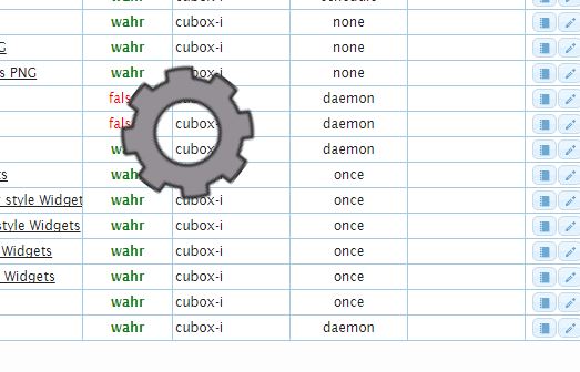

      Ich habe heute beim Modul Admin unter Einstellungen die IP-Adresse des Hosts (Cubox i4) ausgewählt und dann gespeichert. Im gleichen Moment erschien ein drehendes Zahnrad und das verschwindet nicht mehr.
      Kann jetzt nicht mehr auf:8081 (Verwaltung) zugreifen.

        Du hast ein Problem!
        Es gibt hier bereits einen thread dazu.
        Kann gerade nicht suchen. Zweiten admin anlegen mit zuweisung eines anderen ports. Iobroker add admin und dann noch der port

          Falls du neueste js-controller Version hast, dann wird auch für dich so was gehen:
          iobroker set admin.0 --ip 0.0.0.0
          https://github.com/ioBroker/ioBroker/wi … broker-set
