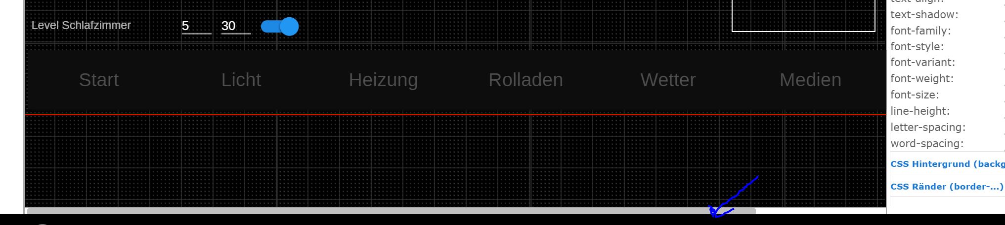

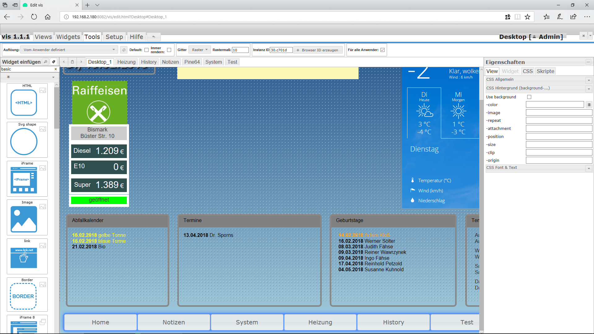

      Ein Problem habe ich jedoch im Vis-Editor (v1.1.1).
      Ich komme, auch wenn ich die Taskleiste verschwinden lasse, nicht mehr an die untere Schiebeleiste heran, um die ganze View zu verschieben.
      Anbei ein Bild zum besseren Verständnis.
      Was kann ich machen ?
      Schon mal Danke und Grüße
      Ingo
