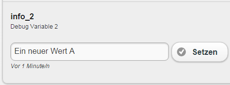

      ist es möglich einen Wert die in der View in einem Input-Field eingegeben wird an eine Systemvariable der CCU zu übergeben?
      Ich möchte die Systemvariable dann in Programmen prüfen um bestimmte Aktionen ausführen /oder nicht ausführen zu lassen.

        ja, gibt es.
        Du musst die Systemvariable einfach durch die "Object-ID" in vis an das Inputfield binden.
        Verstehst Du, wie ich das meine?
          Fitti last edited by
          Wie Communicate geschrieben hat, hier noch eine optische Erklärung:
          Du nimmst z. B. das Widget jqui - ctrl - icon state und definierst Deinen Wert und gibst wählst Dein Object aus (CCU Variable, Aktor [siehe Bild2]):
          Klickst du nun im View darauf, steht der Wert sofort in der CCU bereit:
