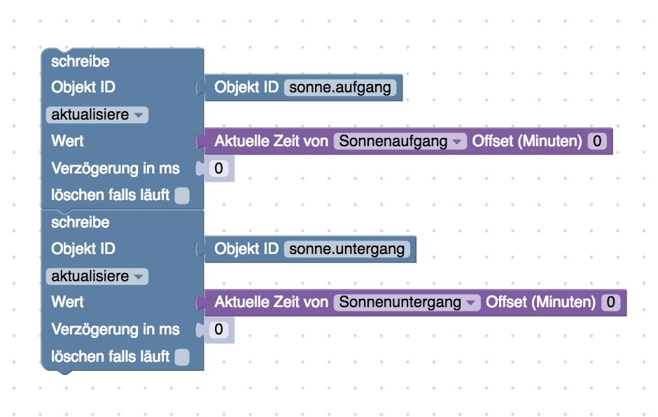

      ich wollte mir in meiner VIS Oberfläche die aktuellen Sonnenaufgang / Sonnenuntergangszeiten anzeigen lassen.
      Vorher wollte ich die Zeiten dazu (jeden tag um 00:01Uhr) in einen Datenpunkt schreiben lassen.
      Dabei fiel mir auf dass die Zeiten aktuell genau 1h zu früh sind.
      Natürlich ist mir klar wie ich das Problem fixen könnte aber es scheint da ja einen Fehler zu geben.
      Die Zeit vom Sonnenuntergang Trigger hingegen scheint korrekt zu sein.
      Meine Lampen, die 30min. vor Sonnenuntergang an gehen sollen, schalten zuverlässig.
      EDIT:
      Ich hab Quatsch erzählt.
      Mit einer Konvertierung als zum Datumsobjekt HH:MM funktioniert es.
      Vermutlich hat der mir vorher die GMT Zeit in den Datenpunkt geschrieben.
