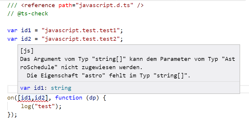

      Fehlermeldung bei id-Array in Subscription -> on()
      on([id1,id2], function (dp) {
          log("test");

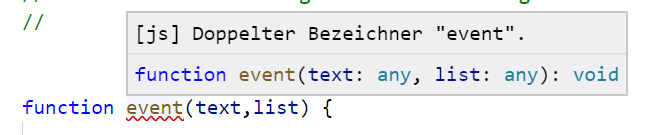

          ruhr70 last edited by
          Bei der eigenen globalen Funktion event() meckert die Typprüfung.
          Ich habe keine Ahnung warum.
          In der javascript.d.ts gibt es keine Funktion mit dem Namen event().
          Hat jemand zufällig eine Idee?
          • AlCalzone
            1. und 2. werden gleich gefixt. - EDIT: https://github.com/ioBroker/ioBroker.javascript/pull/97
            zu 3.: TypeScript bzw. damit geprüftes JavaScript kennen verschiedene Target-Libraries, d.h. EcmaScript-Versionen und Umgebungen. Standardmäßig enthält diese Auflistung das Browser-DOM, in welchem event definiert ist für Benutzerinteraktionen etc… Das kannst du abschalten mit einer Konfigurationsdatei "jsconfig.json" im Arbeitsordner von von VSCode:
            	"compilerOptions": {
            		"lib": [ "es5" ]
            Je nach NodeJS-Version kannst du auch eine höhere Lib verwenden, z.b. "es6" für NodeJS 4+

            • ruhr70
              @AlCalzone:
              		"lib": [ "es5" ]
              Je nach NodeJS-Version kannst du auch eine höhere Lib verwenden, z.b. "es6" für NodeJS 4+ `
              danke für die ausführliche Erklärung!
              da wäre ich im Leben nicht drauf gekommen [emoji51]
              überlege, ob ich die Prüfung ausschalte oder die globale Funktion umbenenne.
              wer weiß, ob die Prüfung nach TS doch mal benötigt wird.

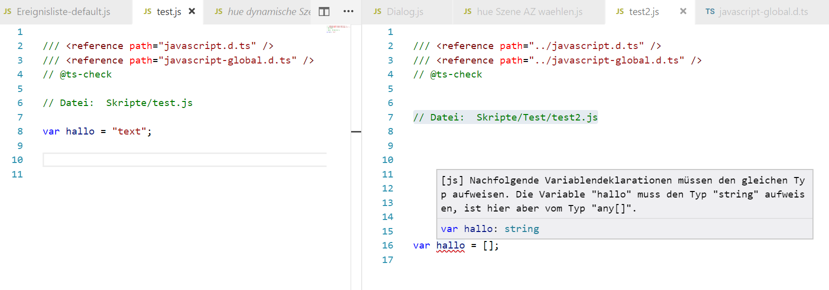

                              Eine Frage an die Typprüfung Profis…
                              Es hat bis jetzt alles wunderbar funktioniert und die Vorteile einer aktivierten Typprüfung sind wirklich greifbar.
                              Bei einem Skript habe ich nun allerdings ein Verhalten, welches ich mir nicht erklären kann.
                              Einmal wurde die Benutzung einer Variable nicht angemeckert, die noch nicht definiert war.
                              Im zweiten Fall ist es genau umgekehrt. Eine deklarierte Variable wird als nicht vorhanden angezeigt.
                              Hat jemand eine Idee, warum das so sein könnte.
                              1. Beispiel: fehlende Definition erzeugt keine Fehleranzeige:
                              // var logFarbig       = true; // zum Test auskommentiert
                              Die Variable ist in anderen Skripten (in keine globalen, kein Skript mit Typdatei, ohne Zusammenhang) vorhanden und wird nicht angemeckert:

                                robsdobs last edited by
                                @ruhr70:
                                Bei der Deklaration mit var kann das vorkommen, das die Deklaration script übergreifender ist. Ist mir auch schon auf die Füße gefallen.
                                Nimm lieber let, das hat nur den lokalen scope.
                                Ich versuche mittlerweile alles nur noch mit let zu deklarieren (außer ich will bewusst den Scope vergrößern) und habe keine Probleme mehr.
                                let logFarbig       = true;
                                Mit let kannst du die Gültigkeit einer Variablen auch nur auf einen Block eingrenzen. Also beispielsweise nur für eine for Schleife.
                                Bei deinem 2. Fall sehe ich erstmal kein Problem.

                                        Unabhängig von der Möglichkeit let zu verwenden…
                                        Ich bin der Meinung, dass sich das Verhalten von vscode vorher nicht so war.
                                        Hat jemand eine Idee, wie ich verhindern kann, das vscode Variablen, die in unterschiedlichen Skripten deklariert werden anmeckert.
                                        Die Skripte sind für sich eigenständig und haben nichts miteinander zu tun.

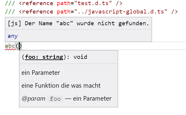

                                        Gefühlt zeitgleich mit dem Problem werden nun meine globalen Funktionen bei der Typehilfe nicht mehr korrekt angezeigt.
                                        Die Variablennamen werden angezeigt, aber nicht mehr die Beschreibung und die richtigen Typen (immer any, als z.B. string).
                                        Ich vermute, es ist etwas in der javascript-global.d.ts. Sehe aber nicht, was es sein könnte.

                                        Das Thema mit den anmecker der "doppelten" Variablen lässt sich soweit eingrenzen, dass immer das Skript zählt, welches sich in einer höheren Verzeichnisebene befindet.
                                        Beispiel:
                                        1. Ebene: var id = [""]
                                        2. Ebene: var id = "";
                                        Dann meckert die Typprüfung, das in der Datei in der 2. Ebene ein anderer Typ verwendet wird (string statt string[]).
                                        Die Skripte haben so nichts miteinander zu tun.
                                        kann man das eventuell mit einer Einstellung in vscode beeinflussen?
                                        • AlCalzone
                                          Ich kenne deinen Code nicht, aber eigentlich sollte VS in einer JS-Datei keine Variablen sehen, die einer anderen Datei definiert wurden, egal wo sie liegt.
                                          Dazu gibt es zwei Ausnahmen:
                                          1. export/import durch Module
                                          2. im globalen scope deklarierte Variablen (declare global { … })
                                          Ich vermute dein Problem liegt an Punkt 2. Wenn die Skripte nichts miteinander zu tun haben und beide im globalen scope eine Variable unterschiedlich definieren, musst du dein Projekt möglicherweise anders strukturieren. Z.b. mit den Arbeitsbereichen, aber die hab ich selbst noch nicht benutzt und weiß nicht wie sich das verhält.
                                          Kannst du mal ein Minimalbeispiel (Ordnerstruktur mit Dateiinhalten) erzeugen, damit ich dein Problem nachvollziehen kann?
                                          • ruhr70
                                            @AlCalzone:
                                            Kannst du mal ein Minimalbeispiel (Ordnerstruktur mit Dateiinhalten) erzeugen, damit ich dein Problem nachvollziehen kann? `
                                            Am schnellsten als Bild:
                                            Im Verzeichnis Skripte liegen:
                                            javascript.d.ts
                                            test.js
                                            Test/test2.js
                                            Der Inhalt javascript-global.d.ts von steht zwei Posts drüber (viewtopic.php?f=21&t=11777&p=139202#p139128).
                                            test.js
                                            /// <reference path="javascript.d.ts">
                                            /// <reference path="javascript-global.d.ts">
                                            // @ts-check
                                            // Datei:  Skripte/test.js
                                            var hallo = "text";</reference></reference>
                                            Test/test2.js
                                            `/// <reference path="../javascript.d.ts">
                                            /// <reference path="../javascript-global.d.ts">
                                            // @ts-check
                                            // Datei:  Skripte/Test/test2.js
                                            var hallo = [];[/code]</reference></reference>`
                                            Das Problem ist nicht nur, dass ich die in unterschiedlichen Skripten die Variablen anders verwenden (mal als String, mal als any (leeres Array))...
                                            (da könnte ich mir noch mit einer anderen Namensgebung helfen - Bezeichnung der Variablen)
                                            ...schlimmer ist, dass in einem anderen Skript deklarierte Variablen im neuen Skript nicht angemeckert werden, wenn sie dort vergessen wurden.
