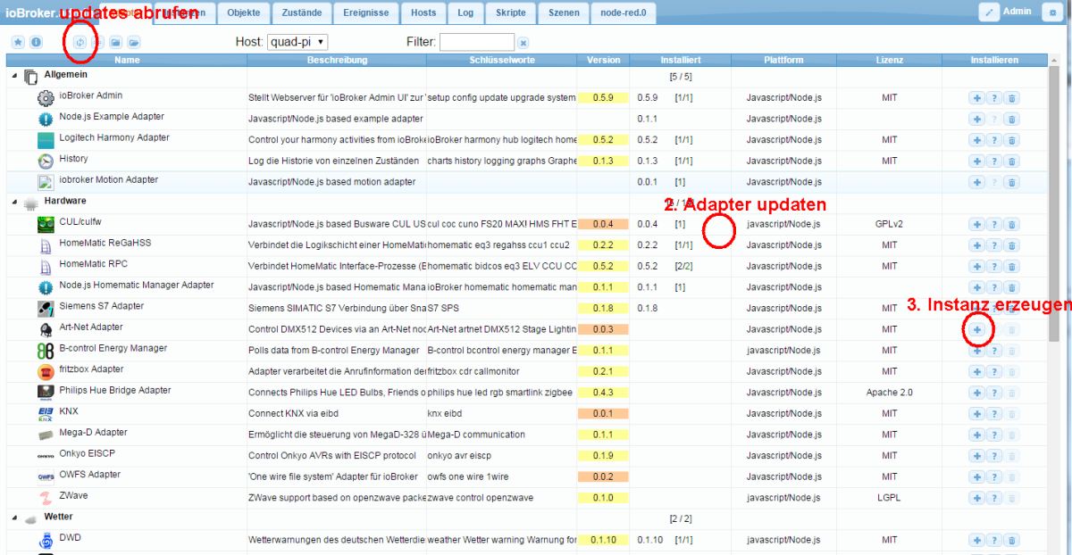

                                Hallo fitti,
                                @Fitti:
                                Ich warte immer brav, bis die GUI mir "grünes Licht" gibt - sprich, bis ich das Update angeboten bekomme. `
                                Ich habe mich letztens auch darüber gewundert, dass die GUI mir eigenständig eine neue Version anbietet, aber Standard ist, dass du selber so etwas anstoßen musst.
                                Dazu musst du im Reiter Adapter auf das icon "update adapter information" (erstes Icon im zweiten Block) oben links klicken.
                                Finde auf die Schnelle keinen passenden Screenshot EDIT: Da isser!
                                Dann bekommst du auch die 0.5.11 angeboten und wahrscheinlich viele andere mehr.
                                Auch ein neuer js-controller im Reiter "Hosts"
                                Diesen zuerst updaten, danach Reboot des rasPi.
                                Rainer
                                  Fitti last edited by
                                  Hi Rainer,
                                  das mache ich immer so im wöchentlichen Turnus, dass ich oben links den Update abrufe. Aber da ist mir aufgefallen, dass der eine oder andere Eintrag hier bei irgendeinem Adapter manchmal eine höhere Version hat.
                                  Ich bin nun kein Update-Junkie. Doch der eine oder andere Fehler ist ja noch da und dann schaue ich immer, ob dieser bereits gelöst wurde.
                                  Aber die 0.5.11 wird mir jetzt angeboten. Danke!
                                    Vielleicht hat ja bei dir der böse Browser Cache zugeschlagen und dir bis heute die Versionen bis 0.5.11 verheimlicht :mrgreen:
                                    Rainer
