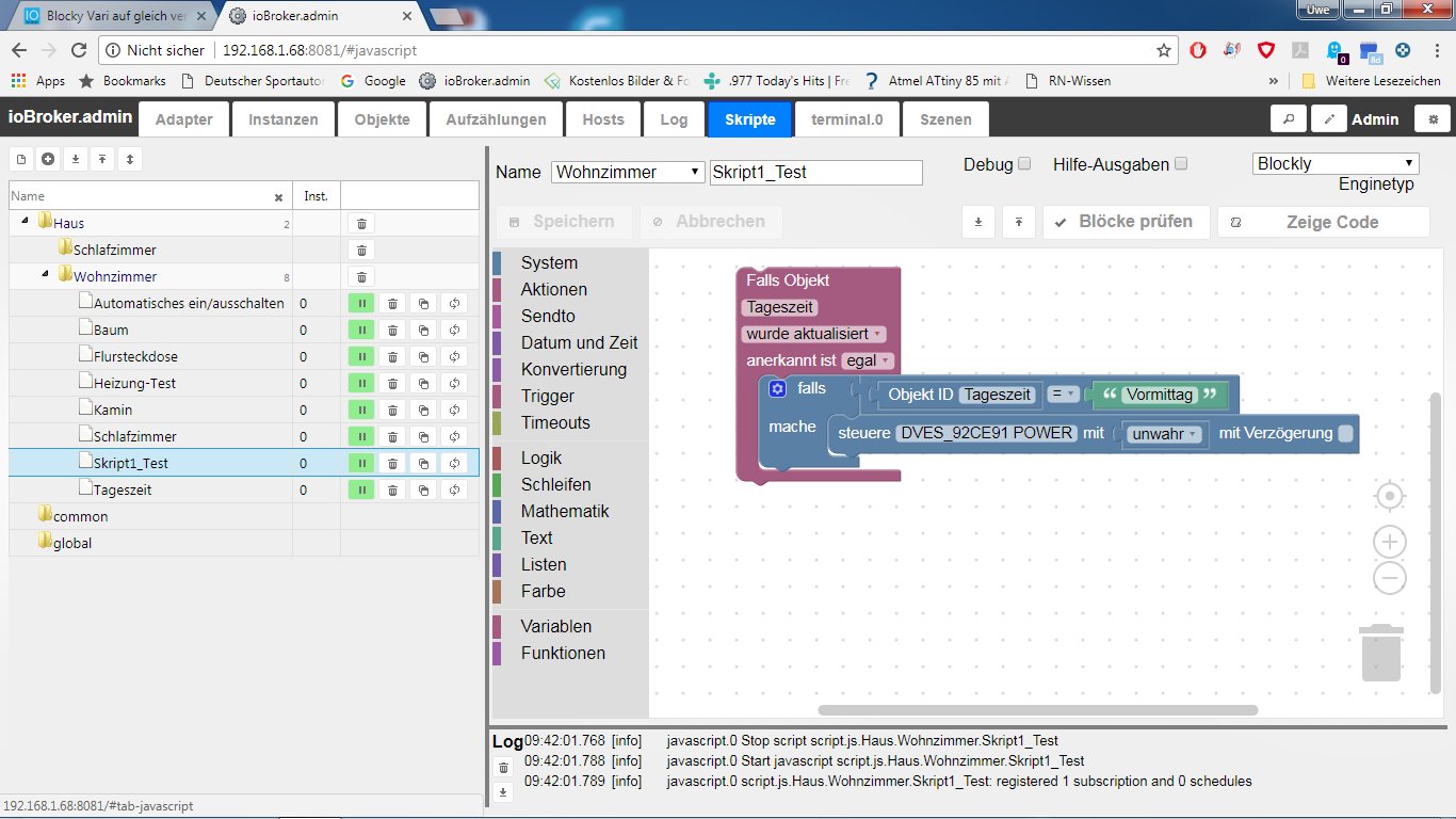

      Zum Verständnis Problem Ich möchte mit einen Blocky eine Variable ( Tageszeit ) auf Gleichheit abfragen. ( Ich dachte mir so das ist ja gar kein Problem.
      Die Tageszeit wechselt auch brav aber bei den eingegebenen Text und Gleichheit passiert nix. meine vermutung ist ja das die eingetragenne Tageszeit in der Vari. irgenwie ander ist als angezeigt .
      hier der blocky.

        Hier der Blockly
        https://picload.org/view/dardciga/blocky.jpg.html ~~Hier steht immer die Aktuelle Tageszeit ( Script von Pix )
        https://picload.org/view/dardcigl/blocky_vari.jpg.html~~

            Jan1 last edited by
            Klassischer S7 Denkfehler 😉
            Dir Fehlt der Trigger für diese Funktion. bau da einfach ein Trigger drum , der auf Änderung des Tageszeit Status reagiert und frag dann ab ob es z.B. "Nacht" ist.

              @ Jan1 Danke werde ich mal versuchen , ich dachte es wird immer geschaut .

                  So . Dann werde ich mal den Vormittag abwarten. Funktioniert leider nicht .Da werden bestimmt noch mehr fragen von mir aufkommen.
                  und jetzt klappt das auch mit den Bildern 😄
                  Leider wird auch hier nicht geschaltet.
                    Jan1 last edited by
                    Der Fehler hier müsste Deine Formulierung der Bedingung sein, nicht "Objekt ist" sondern "Wert von Objekt ist", wäre richtig. Ich bin auch erst seit ein paar Wochen mit dem IOBroker unterwegs und hatte vorher mit der S7 zu tun. Ich erkenne hier die selbe Denkweise, was Du Dir beim IOBroker schnell abgewöhnen musst :lol:

                      1hotte last edited by
                      @ Jan1
                      TOP funktioniert super , Ich wusste gar nicht das es das auch gibt .
