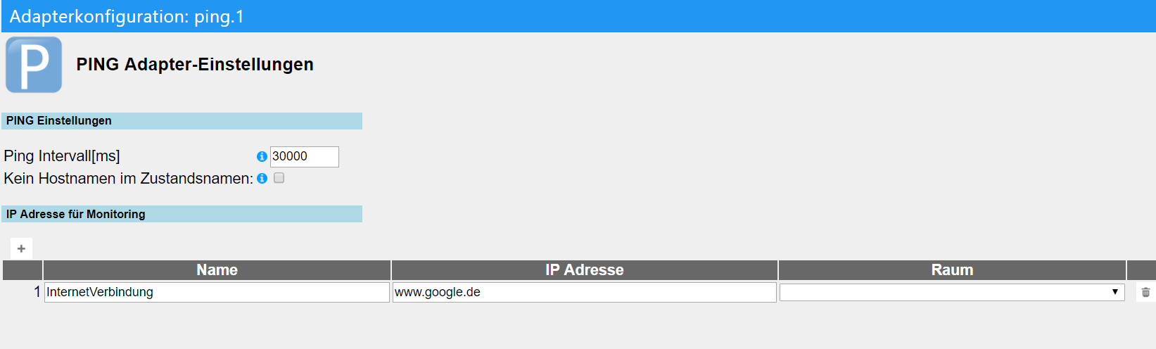

      Hallo Gemeinde,
      ich habe bereits erfolgreich Skripte umsetzen können - allerdings funktioniert dieses ganz einfache Skript bei mir einfach nicht und ich habe bisher nicht herausfinden können, warum. Habe schon einen Timer eingefügt, damit erst nach 5 Minuten eine Meldung versendet wird (dann sollte wieder eine Verbindung vorhanden sein).
      Ich müsste zumindest bei den Zwangstrennungen eine Meldung erhalten - bisher nix.
      Hab Screens der Adaptereinstellung, des Objektes und meines Blockly einmal hier eingefügt. Wäre klasse, wenn mir jemand einen Hinweis geben könnte.
      Danke euch und Grüße, Thorsten

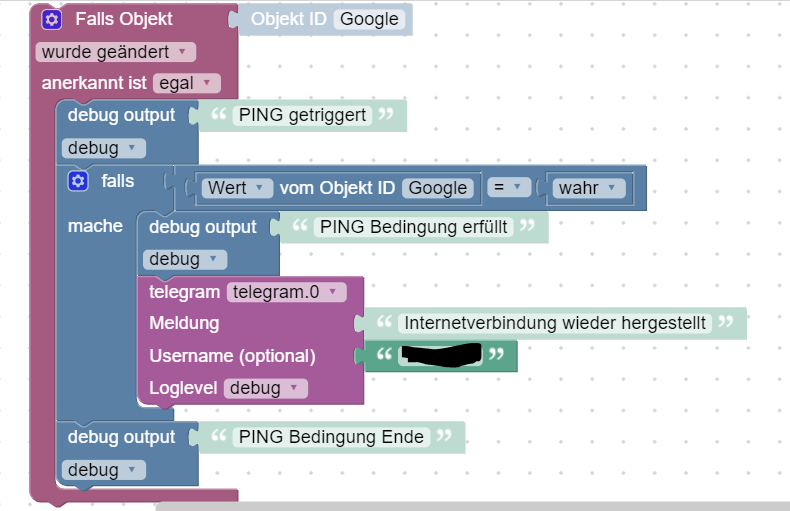

        Bau doch mal einen "debug-Output" als erstes mit ein um im Log zu schauen ob der Trigger überhaupt einmal ausgelöst hat
          Kueppert last edited by
          @BBTown:
          Bau doch mal einen "debug-Output" als erstes mit ein um im Log zu schauen ob der Trigger überhaupt einmal ausgelöst hat `
          Hi BB,
          hab debug-Outputs angehangen. Im log finde ich aber keinen Output mit den Meldungen von mir. Ich habe eben auch nochmal die Fritz neu gestartet, und im Objekt wird auch false angezeigt - aber das Skript reagiert nicht drauf O.o
          Habe jetzt schn 3mal das Objekt geprüft, ob uch auch das korrekte ausgewählt habe…stelle keinen Fehler fest :-S

                  So,
                  jetzt funktioniert es. Hab das alte Blockly gelöscht und das Script in geänderter Form nochmal gebaut. Sieht wie folgt aus:
                  Meine alte Meldung "Internetverbindung unterbrochen" macht natürlich wenn das Internet weg ist keinen Sinn, via Telegram zu versenden wenn man keinen separaten Internet Stick mit sim-card am pi hat ^^
                  Thema gelöst.
