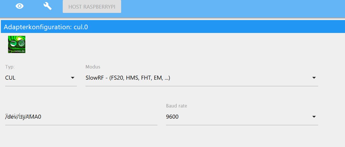

                      und hier das Bild wenn ich Konfiguration drücke:
                      Jetzt wäre es schön man das lösen könnte…muss ich die CULS nochmal rausziehen und wieder einstecken??

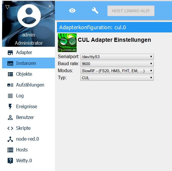

                                      Irgendwo hängst du mich ab.
                                      Hier meine Konfig:

                                        In deinem Screenshot sieht man ja den Serialport...hast du den per Dropdown ausgewählt oder manuell eingegeben?
