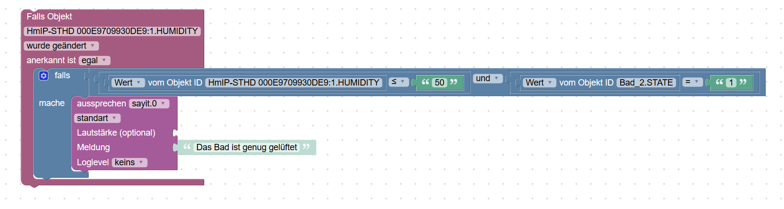

      hab mit einem homematic IP fensterkontakt und dem Wandthermostat ein Blockly Skript erstellt, dass mich über sayit warnt, dass das Fenster geschlossen werden kann, wenn eine ausreichend niedrige Luftfeuchtigkeit erreicht ist.
      Funktioniert auch ganz gut soweit. Ich hätte nun ganz gerne noch eine Ergänzung, die die Warnung minütlich wiederholt, solang das Fenster nicht geschlossen ist. Hat jemand evtl einen Tipp, wie das zu realisieren ist?
      Die Sprachausgabe über sayit läuft momentan über ein Tablet, auf dem das vis läuft. Gibt's evtl eine Möglichkeit eine Sprachausgabe beispielsweise auf einem Pi mit libreelec und Kodi zu realisieren?
      Hier das blockly:
