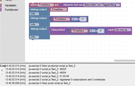

      ich bin mit meinem Latein leider am Ende und komme nicht weiter.
      Ich versuche eine Anzahl an Sekunden zu einer Uhrzeit dazu zu addieren.
      Zuerst konvertiere ich die Uhrzeit in "Sekunden seit Tagesanfang" um, da ich mit der reinen Uhrzeit gar nicht zurechtkam.
      Anschließend addiere ich in dem Beispiel 31 Sekunden drauf. Das klappt auch bis hierhin wunderbar.
      Jetzt will ich diese Sekunden aber wieder zurück ins Format "SS:mm:ss" konvertieren.
      Allerdings spuckt er mir da immer völlig verkehrte Zahlen aus.
      Ich habe auch schon versucht, die 31 Sekunden zuvor in alle möglichen Uhrzeit-Werte zu konnertieren. Leider immer ohne Erfolg.
      Abei mal ein Screenshot vom Blockly-Script.
      Könnt ihr mir weiterhelfen?

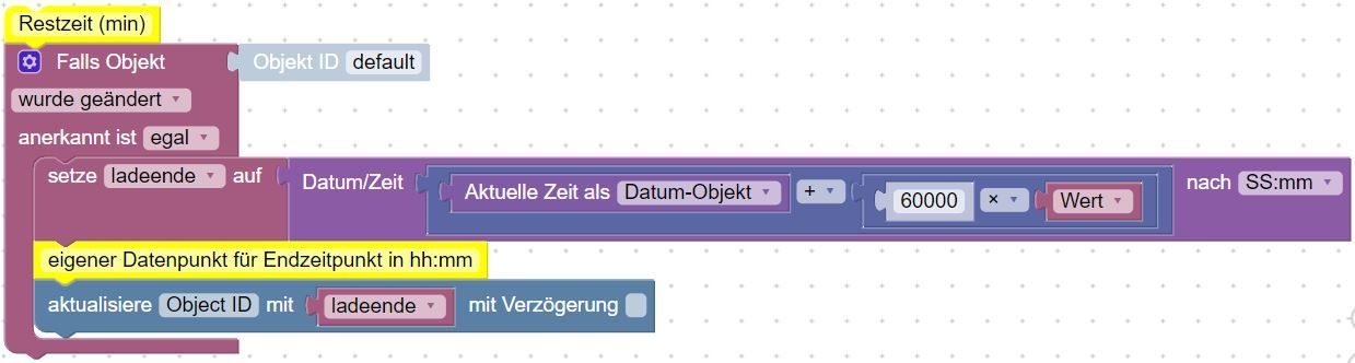

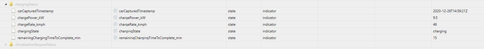

              @tombox hat einen Adapter für Elektroautos geschrieben; aus diesem wird ein Datenpunkt erzeugt, in dem die Rest-Ladedauer angezeigt wird, wenn das Auto aufgeladen wird. Diese Restdauer wird in Minuten angezeigt.
              Ich würde gern in der vis anzeigen lassen, zu welcher Uhrzeit die Ladung beendet sein wird, muss also die rest-Ladedauer (in min) zu der aktuellen Uhrzeit hinzuaddieren.
              Leider habe ich nicht ganz verstanden, wo dieses "debug output" hinführt, es wird dann ja auch keine Variable befüllt? Hast Du vielleicht auch eine Idee, wie ich die dann errechnete Uhrzeit in die vis bringe?

                  A Former User @Homoran last edited by
                  @Homoran
                  Hallo, fröhliche Weihnachten. Der Adapter ist der VW Connect Adapter, konkret geht es um einen ID3.
                  Den Datenpunkt habe ich als screenshot angehängt, was meinst Du mit "RAW-Ansicht" ?

                      Dann wird für Vis ein eigener Datenpunkt vom Typ "Zeichenkette" (string) benötigt. Diesen DP kann man manuell unter "0_userdata.0" erstellen. Das Skript schreibt dann die Endzeit in den Datenpunkt:
                      Wert findet man unter "Trigger".

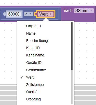

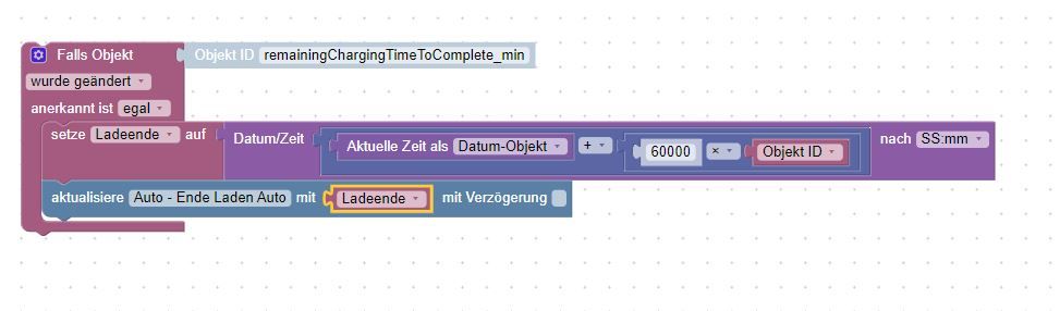

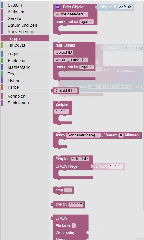

                        Sieht bei mir jetzt so aus, dennoch bleibt die Frage offen, wo ich "Wert" her bekomme - im Reiter "Trigger" steht nirgends, was irgendwie so aussieht ...
                          Homoran Global Moderator Administrators @Guest last edited by
                          @FrankDCE sagte in Blockly => x Sekunden zu einer Uhrzeit dazu addieren:
                          doch 😉
                          nur steht da im Moment OjectID im Pulldown
                            paul53 @Guest last edited by
                            @FrankDCE sagte:
                            "Objekt ID" aufklappen und "Wert" auswählen.

                              Welches Datenformat muss der Datenpunkt "Auto-Ende Laden Auto" haben? Text?
                                @FrankDCE sagte:
                                @paul53 sagte in Blockly => x Sekunden zu einer Uhrzeit dazu addieren:
