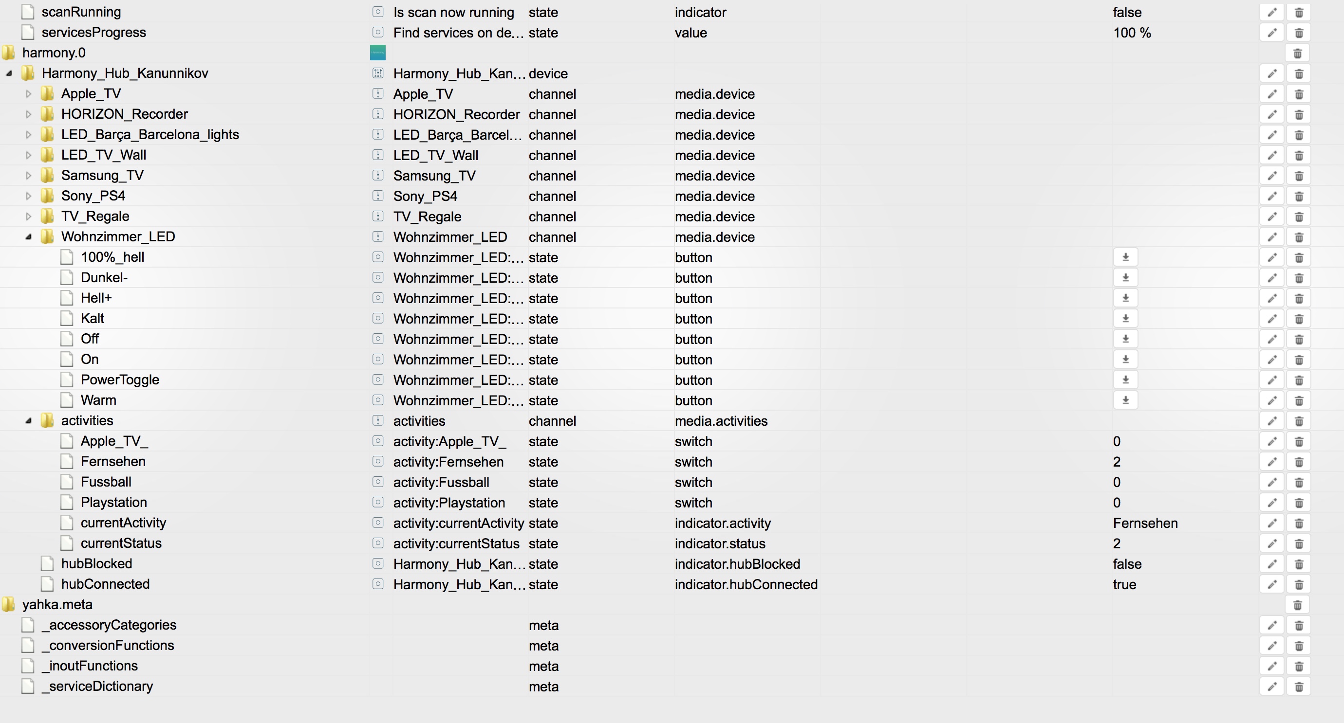

      Hallo Zusammen,
      ich habe jetzt viel probiert und gesucht und gelesen, finde aber keine Lösung.
      Ich möchte im HomeKit meine Harmony Activities schalten bzw. umschalten können. Sowohl die Anbindung des Adapters "yahka" als auch der Harmony hat wunderbar funktioniert und es läuft alles. Im HomeKit sehe ich auch meine Activities (welche ich in die yahka Bridge als "switch" eingebunden habe) und kann sie auch antiken und die jeweilige Aktion wird gestartet. Mein eigentliches Problem, dass nach dem Starten der jeweiligen Aktivität der Schalter im HomeKit wieder auf "aus" geht als ob die Aktivität nicht läuft. Es fehlt also irgendwie der Status.
      Wenn ich die Aktivität auf der Harmony Fernbedingung starte, sehe ich (solange die Aktivität gestartet wird) im Homekit, dass der Schalter auch auf "on" geht, allerdings geht es wieder aus nach dem der Start vollbracht ist.
      Ich würde einfach gerne, unabhängig davon, von wo die Aktivität gestartet wird (HomeKit oder Harmony Fernbedinung) den Status in HomeKit sehen.
      In "Objekte" im Biobroker ändern sich die Werte aber auch nicht, wenn ich die Aktivität per Fernbedingung starte. Sollten doch aber oder?
      Und bei "Activity:currentActivity" ist immer mein "Fernsehen hinterlegt" obwohl vielleicht was anderes an ist.
      hat mir irgend eine einen Tipp was ich falsch mache?
      PS. als ich Harmony per Homebridge eingebunden habe, ging es alles wunderbar mit Rückmeldung. Das Mus doch bei Biobroker auch gehen.

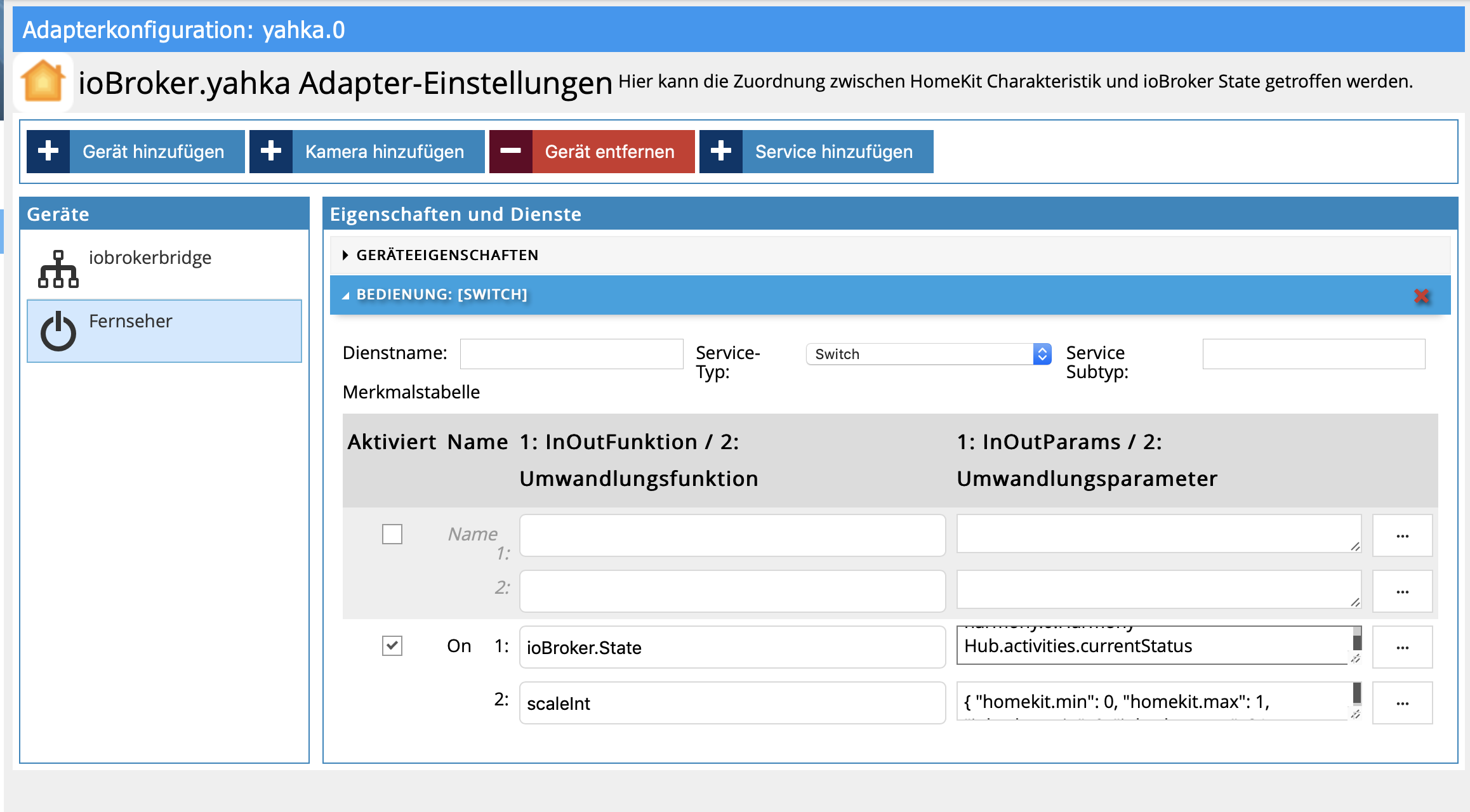

          Hier mal meine Konfig von Yahka: 3338_bildschirmfoto_2018-06-05_um_10.08.03.png

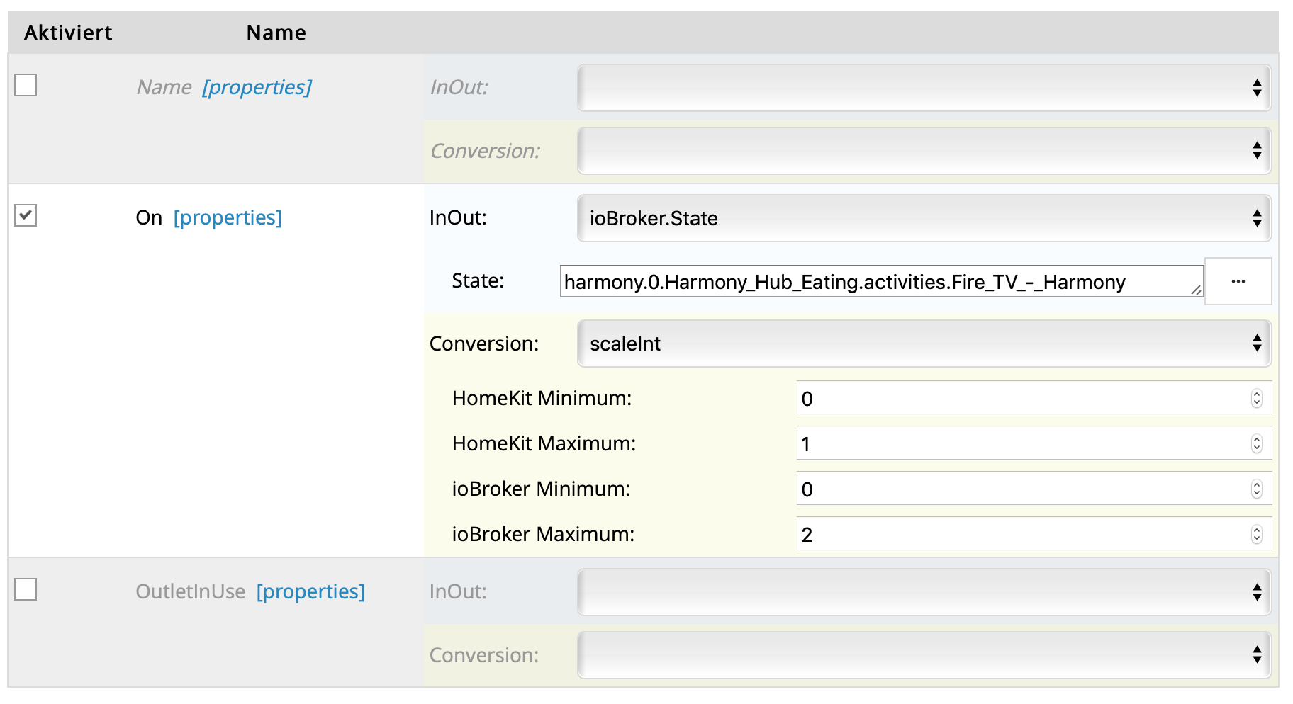

              Fugazzy last edited by
              Hab's hin bekommen: (EDIT: Aktivität geändert - sorry)
              Habe einen Schalter "Power" in yahka angelegt und bei On
              iobroker.State harmony.0.Harmony Hub.activities.Fernsehen
              scaleInt { "homekit.min": 0, "homekit.max": 1, "iobroker.min": 0, "iobroker.max": 2 }
              eingetragen
              Ähnlich steht das dann auch bei den Schaltern für die Aktivitäten, nur eben beispielsweise mit harmony.0.Harmony Hub.activities.Apple TV
                  Hier, bitte, so sieht es bei mir aus:
                    MaikB85 last edited by
                    Das hatte ich auch schon. Ich kann damit auch wunderbar die Aktivity Fernsehen einschalten und im HomeKit wird das auch als "Ein" dargestellt. Aber ausschalten geht dann nicht. Im HomeKit springt der kurz auf "Aus" dann wieder auf "Ein" Fernsehen bleibt an.
                    Komisch finde ich, dass die Steuerung über Alexa einwandfrei funktioniert. Im Prinzip ist es da doch auch als Schalter konfiguriert
                      Bei mir funktioniert das so prima, zeigt mir immer den Status an. Ich bin sehr zufrieden damit.

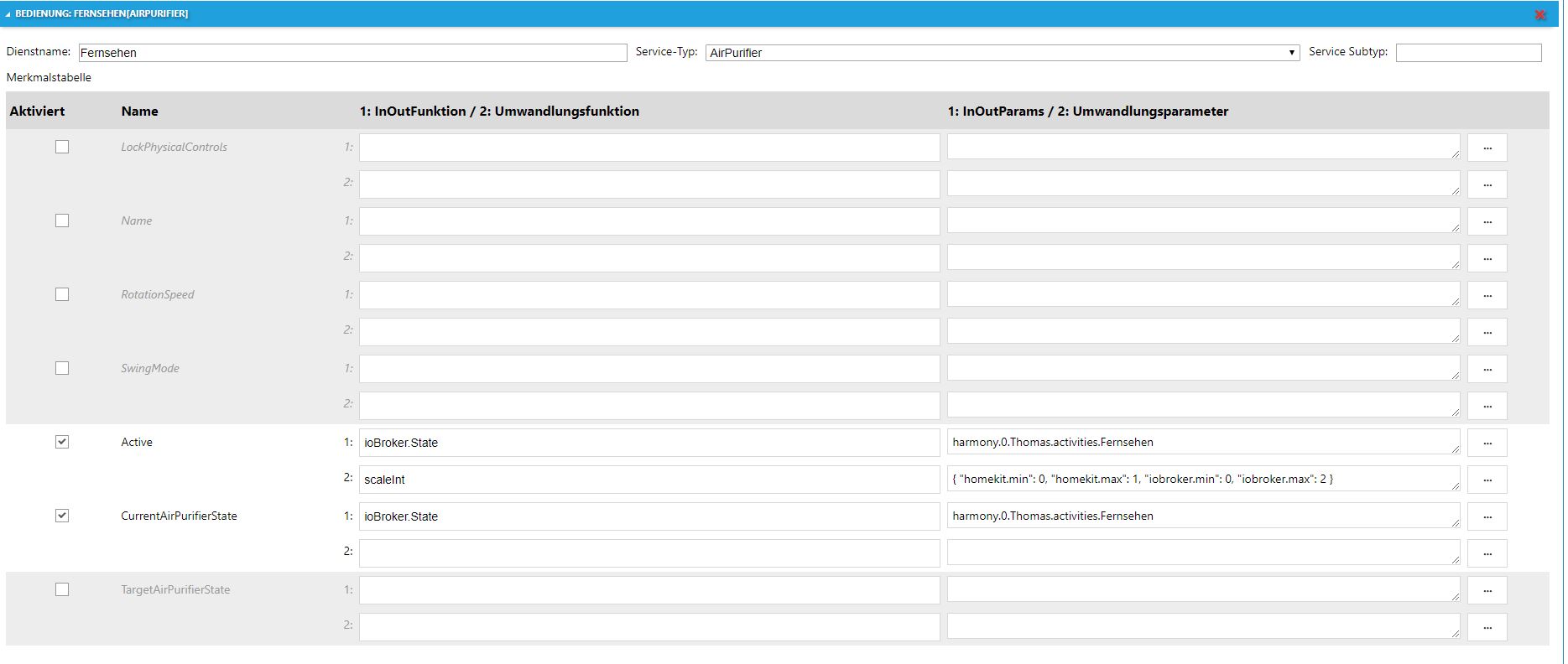

                        Jarves020 last edited by
                        bei mir hat das mit dem Scaleint auch nur beim Starten einer Aktivität geklappt.
                        Liegt wohl daran, das Homekit bei einem Switch nur den Status als Boolean "true" "false" zurückliefert und dieses von der Funktion "scaleint" somit nicht umgerechnet werden kann (Funktion erwartet eine Zahl).
                        Hab allerdings eine andere funktionierende Lösung ohne Skript gefunden.
                        Einfach als Service Typ "AirPurifier" anstatt "Switch" einstellen und "Active" (erwartet bzw. liefert 0/1; 0=Aus, 1=Ein) mit der Aktivität verknüpfen und mit "scaleint" { "homekit.min": 0, "homekit.max": 1, "iobroker.min": 0, "iobroker.max": 2 } beschalten.
                        "CurrentAirPurifierState" (0=inactive, 1=idle, 2=purifying air) ebenfalls mit der Aktivität ohne Umrechnung verknüpfen.
                        Funktioniert bei mir sowohl zum Ein-/Ausschalten und Wechseln der Aktivitäten einwandfrei…
                        Sieht dann so aus:
                          Funktioniert wunderbar so! Danke!

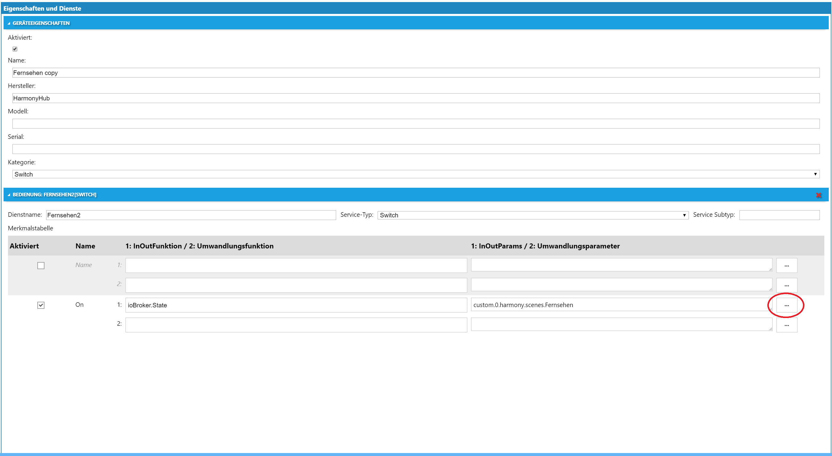

                            Da ich mit der Lösung doch nicht so ganz zufrieden war (Fernsehen wird als Luftreiniger angezeigt), bin ich jetzt doch zum schalten der Harmony Activities über Node-RED gegangen. da gibt es auch einen HomeKit node. Mal schauen wie gut das im Langzeittest funktioniert. Schalten der Harmony Activities funktioniert so schonmal besser. Den Rest lasse ich über Yahka.

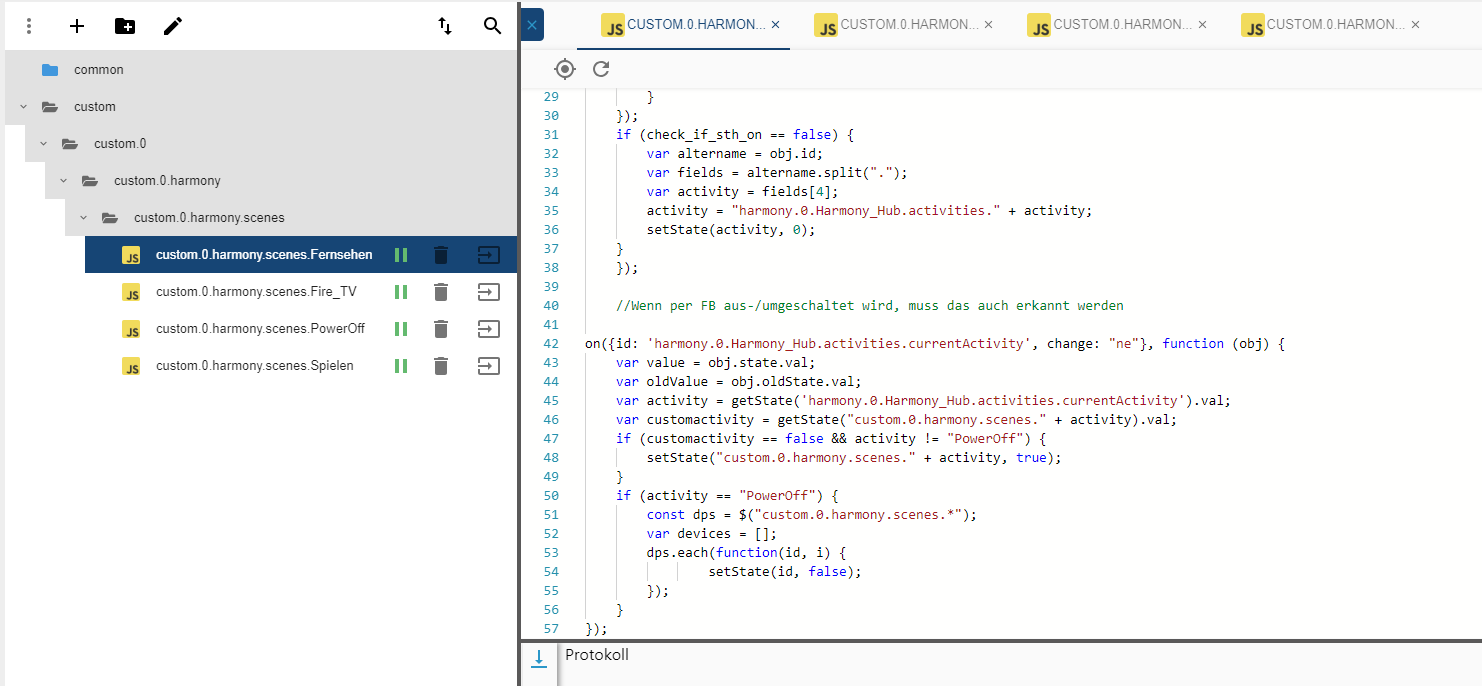

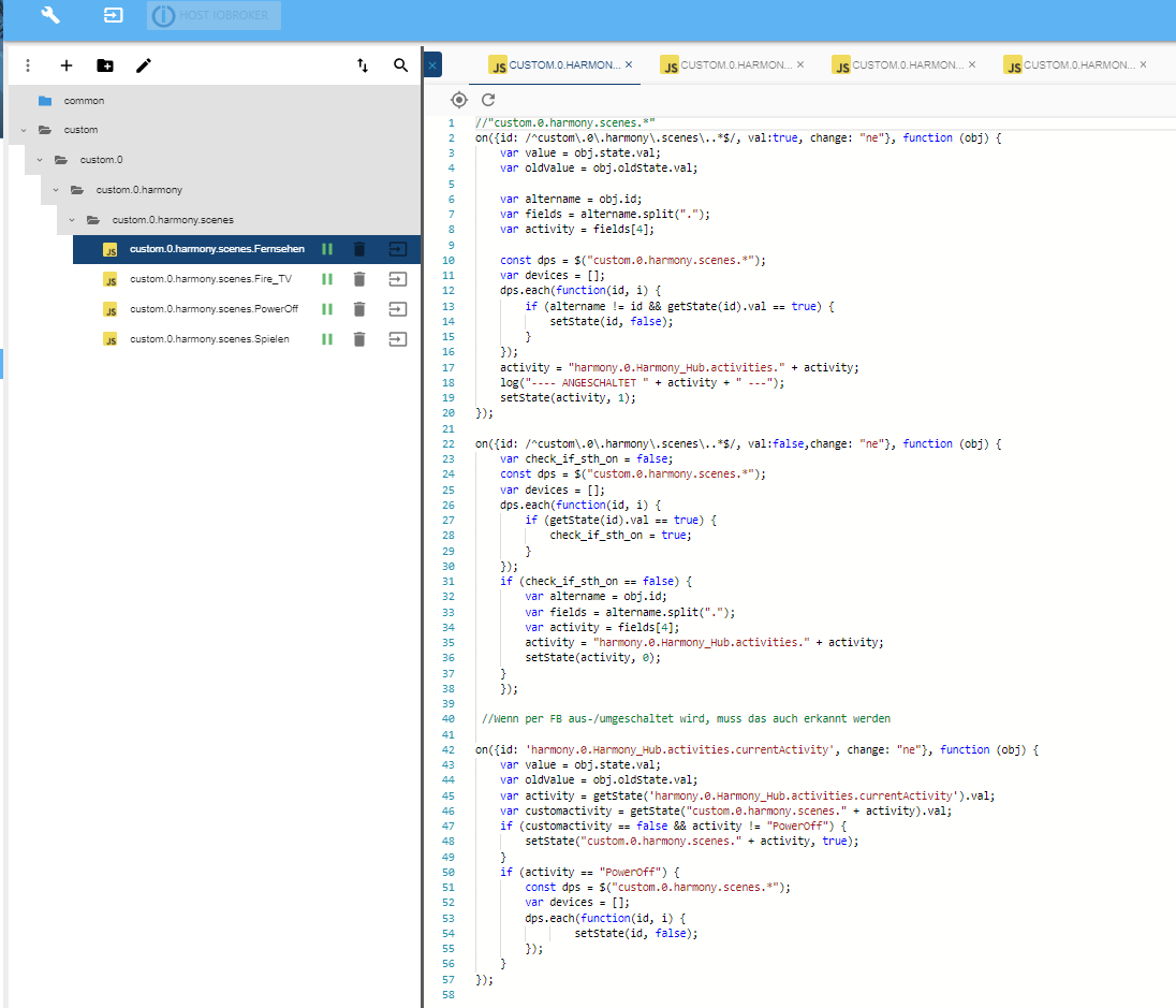

                              danw last edited by
                              z.B. custom.0.harmony.scenes.SZENENAME erstellen (custom.0.harmony.scene.Apple_TV)
                              WICHTIG: SZENENAME muss identisch (inkl. Groß-/Kleinschreibung) zu z.B. harmony.0.Harmony_Hub.activities.Apple_TV sein)
                              on({id: /^custom\.0\.harmony\.scenes\..*$/, val:true}, function (obj) {
                                  var value = obj.state.val;
                                  var ack = obj.state.ack;
                                  var altername = obj.id;
                                  var fields = altername.split(".");
                                  var activity = fields[4];
                                  const dps = $("custom.0.harmony.scenes.*");
                                  var devices = [];
                                  dps.each(function(id, i) {
                                      if (altername != id && getState(id).val == true) {
                                          setState(id, false);
                                  activity = "harmony.0.Harmony_Hub.activities." + activity;
                                  setState(activity, 1);
                              on({id: /^custom\.0\.harmony\.scenes\..*$/, val:false}, function (obj) {
                                  var anges = false;
                                  var devices = [];
                                      if (getState(id).val == true) {
                                          anges = true;
                                  if (anges == false) {
                                      setState(activity, 0);
                              Zweites Script für Übernahme, wenn an der Harmony Remote angeschaltet/ausgeschaltet wird
                              on({id: 'harmony.0.Harmony_Hub.activities.currentActivity', change: "ne"}, function (obj) {
                              var activity = getState('harmony.0.Harmony_Hub.activities.currentActivity').val;
                              var customactivity = getState("custom.0.harmony.scenes." + activity).val;
                              if (customactivity == false && activity != "PowerOff") {
                                  setState("custom.0.harmony.scenes." + activity, true);
                              Hässlich programmiert, noch nichts schön gemacht oder optimiert, aber geht.
                              An- sowie ausschalten einer Activity (wenn schon eine an ist, wird die andere auch ausgemacht) und ausschalten auch.
                              Script muss nicht angefasst werden bei neuer Activity.
                              Yahka einfach nur einen Switch mit State on auf die z.B. custom.0.harmony.scenes.Apple_TV

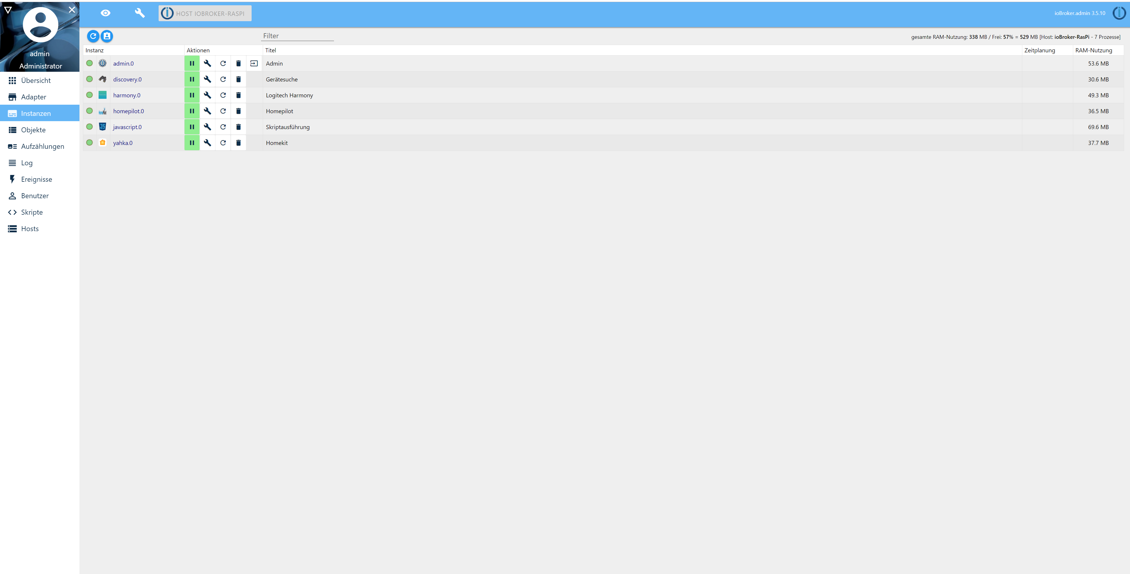

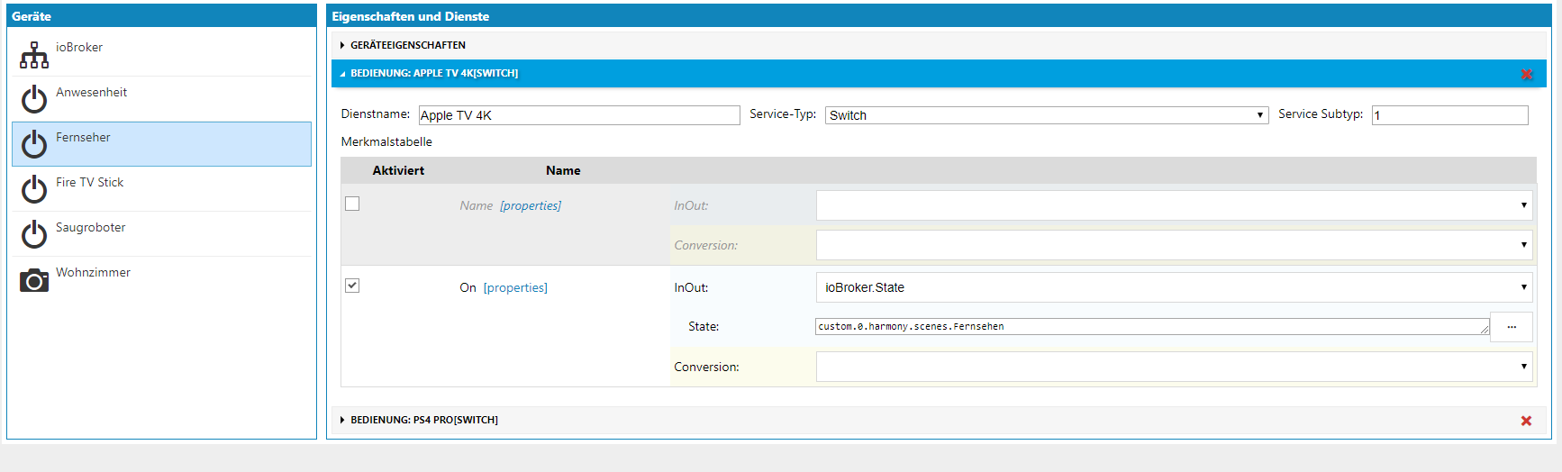

                                madmax1314 last edited by
                                Wahrscheinlich ist die Frage ziemlich doof (sorry), aber wo genau füge ich das Skript denn ein?
                                Danke und viele Grüße
                                Max
                                • N
                                  noaboa last edited by
                                  Im Javascript Adapter 🙂

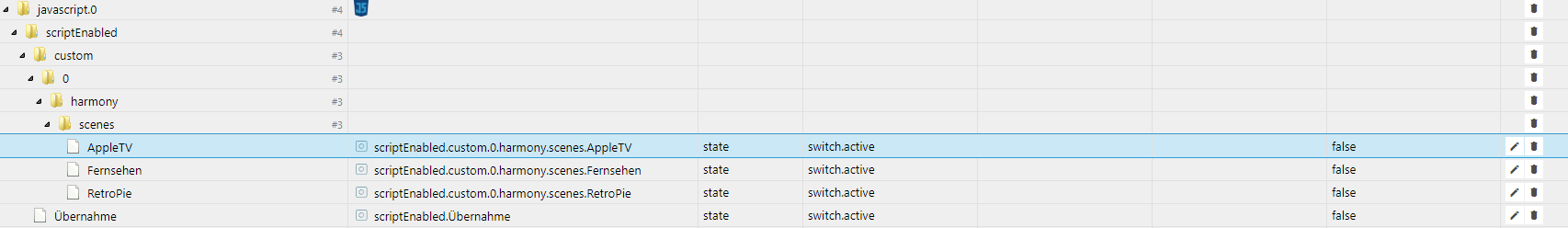

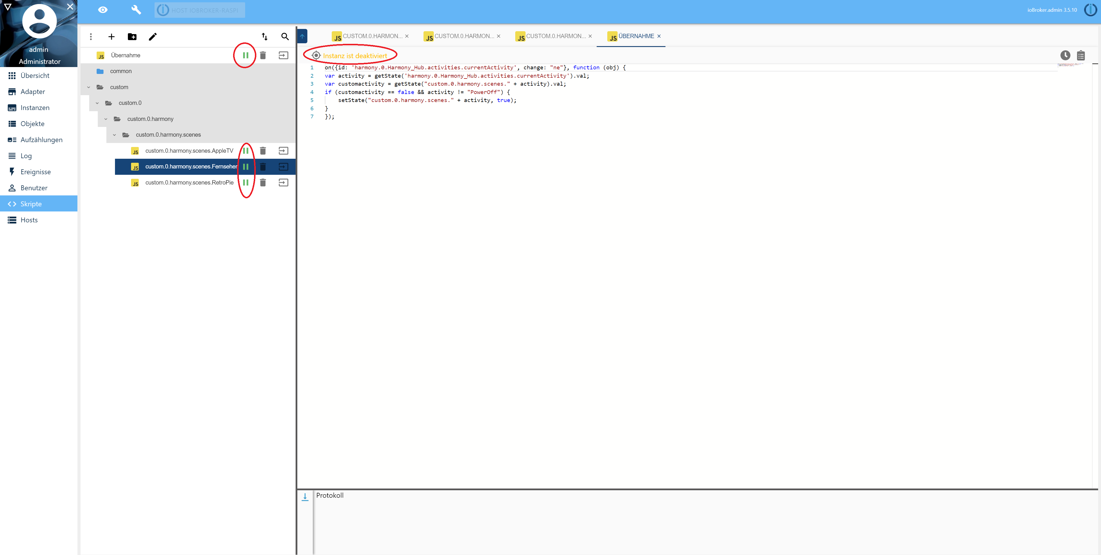

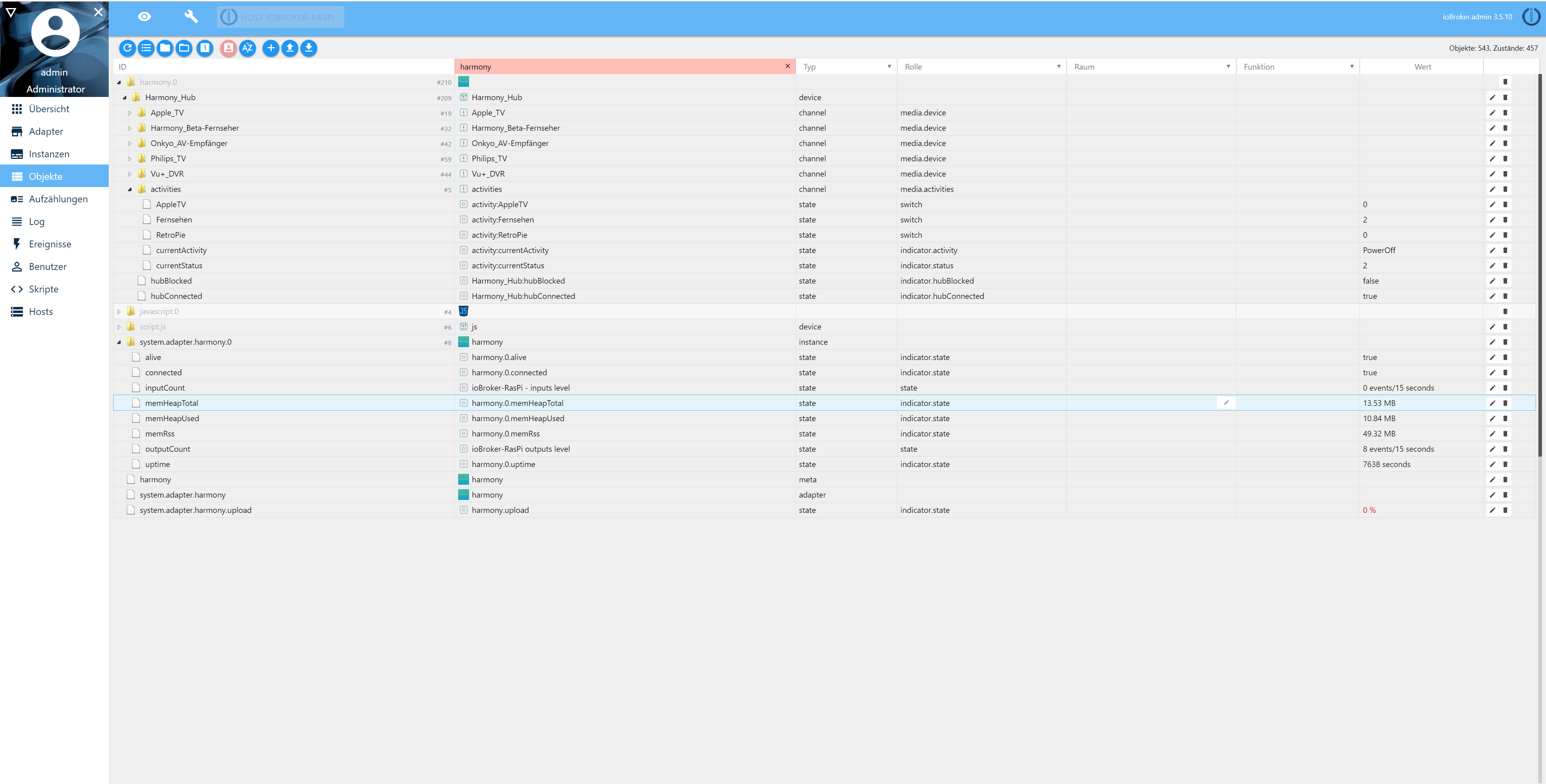

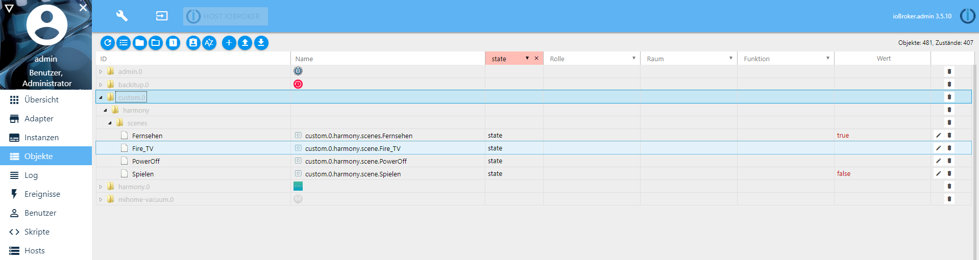

                                    Ok danke. Das heißt ich muss für jede Aktion ein Skript mit Namen custom.0.harmony.scenes.SZENENAME erstellen und einmal ein Skript für die Übernahme (Name egal), richtig?
                                    Bilder habe ich angehängt;)

                                      @madmax1314:
                                      Bilder habe ich angehängt;) `
                                      Mach es dir nicht so umständlich leg für deine 3 Szenen 3 Skripte an sonst wird es sehr unübersichtlich dann jeweils das 1 Script rein.
                                      Das 2 brauchst du nur 1 mal.
                                      Dann passt du es so an ( /^custom.0.harmony.scenes.Fernsehen.) in Zeile 1 und 19 und fertig.
                                      Im Yahka hast du es schon richtig eingegeben.

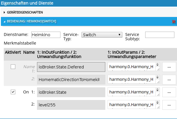

                                        Ich dachte ich hätte für meine 3 Szenen bzw. Aktionen, 3 Skripte angelegt. Oder was meinst du genau?
                                        Und in Yahka eben ebenso einen Switch für jede Aktion. Brauche ich den Paramter "ScaleInt" eigentlich?
                                        Eingefügt habe ich die Skripte einfach per Copy&Paste. Klick auf das Plus (oben links), dann bei JavaScript auf hinzufügen.
                                        Sorry falls ich mich extrem dumm anstelle, ist alles ein bisschen neu für mich;)

                                          hast eben sehr viele Ordner gemacht. nein reicht wenn du den state einstellst dann sollte alles funktionieren.
                                          Copy/Paste funktioniert bei mir nicht deshalb habe ich noch 3.6.4 installiert.

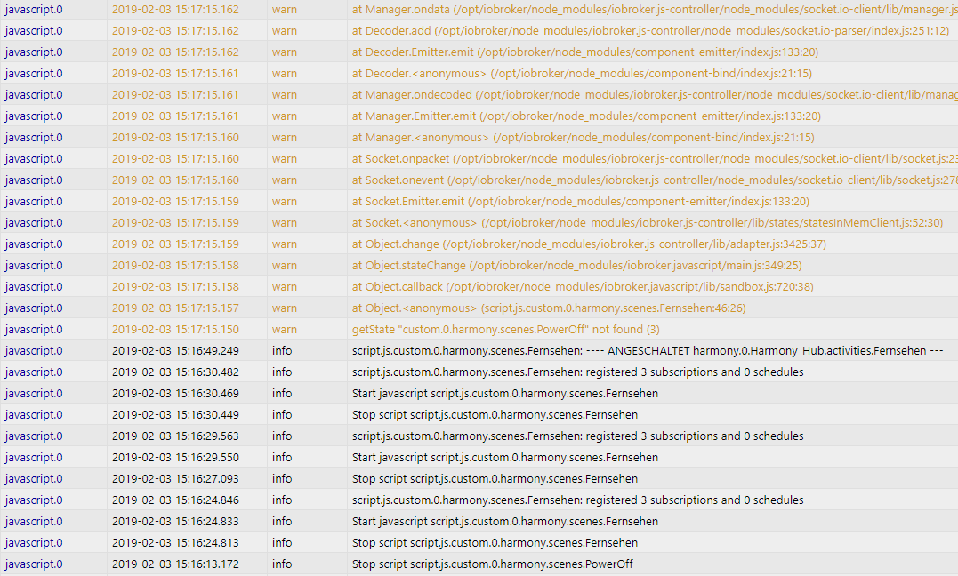

                                            Die Ordner wurden quasi automatisch erstellt als ich den Skriptnamen eingegeben habe…
                                            Leider funktioniert es noch immer nicht. Kann es sein, dass die Skripte nicht laufen?
                                            "custom.0.harmony.scenes.Fernsehen" hatte ich außerdem manuell in yahka eingetragen? Ist das so ok? Oder muss das mit einem Klick auf die Schaltfläche mit den drei Punkten auswählbar sein. Das ist es nämlich nicht...
