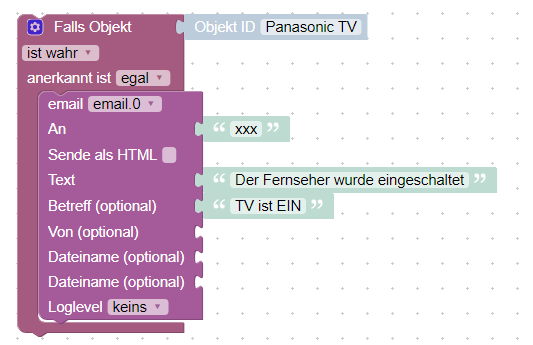

      Ich habe mit Blockly ein paar Scripte erstellt. Unter anderem möchte ich per Mail informiert werden, wenn der Fernseher durch unsere Kinder
      eingeschaltet wird. Über den Ping-Adapter (TV ist an) und dem email-Adapter funktioniert das auch. Allerdings bekomme ich ständig Mails,
      solange das TV eingeschaltet und damit im Netzwerk sichtbar ist. Ich möchte aber nur zu Beginn eine einzige Mail bekommen.
      Anhängend habe ich das Schaltbild angefügt. Habe auch im "Falls Objekt" Block schon alle Optionen von "annerkant ist" erfolglos probiert.
      Ich bräuchte eine Art Flankenerkennung oder Speicher. Jemand ne Idee?
      Besten Dank!
      Josh

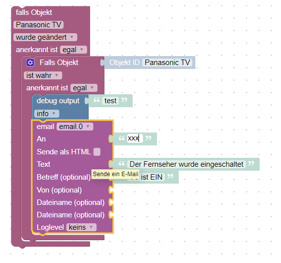

          Der Zustand des Datenpunktes ändert sich nicht. Aber scheinbar, ist das Update der Trigger für die Mail, d.h. mit jedem Ping (auch ohne Änderung) wird der Ausgang der Box gesetzt.

            Ich habe folgende funktionale Lösung gefunden:
            • rantanplan
              rantanplan last edited by
              @macjoshua:
              Der Zustand des Datenpunktes ändert sich nicht. Aber scheinbar, ist das Update der Trigger für die Mail, d.h. mit jedem Ping (auch ohne Änderung) wird der Ausgang der Box gesetzt. `
              Setzte den Trigger mal auf "wurde geändert".
              Dann in dem Trigger den Zustand abfragen. "Falls Wert von Panasonic TV = wahr mache…."
              Eventuell auch noch abfragen ob der vorherige Wert "unwahr" war.

                Trigger im Trigger ist keine gute Idee.

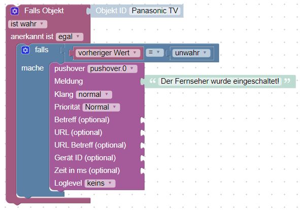

                    Deine Lösung hat leider auch nicht funktioniert. Final habe ich jetzt diese Umsetzung laufen (inkl. Änderung auf Pushover).
                    Danke für deine Hilfe!

                      @macjoshua:
                      Deine Lösung hat leider auch nicht funktioniert. Final habe ich jetzt diese Umsetzung laufen (inkl. Änderung auf Pushover). `
                      Das sind aber die selben Bedingungen wie in meinem Beispiel. 😄
                      Sollte also funktioniert haben.
                        macjoshua last edited by
                        @rantanplan:
                        Sollte also funktioniert haben. `
                        Ja, aber die Konstellation ist eine andere! Es hat wirklich nicht so funktioniert, hab es mehrfach getestet!
                        Wollte das nur der erwähnt haben, falls jemand anderes im Nachgang das Ganze als Howto verwenden will.
