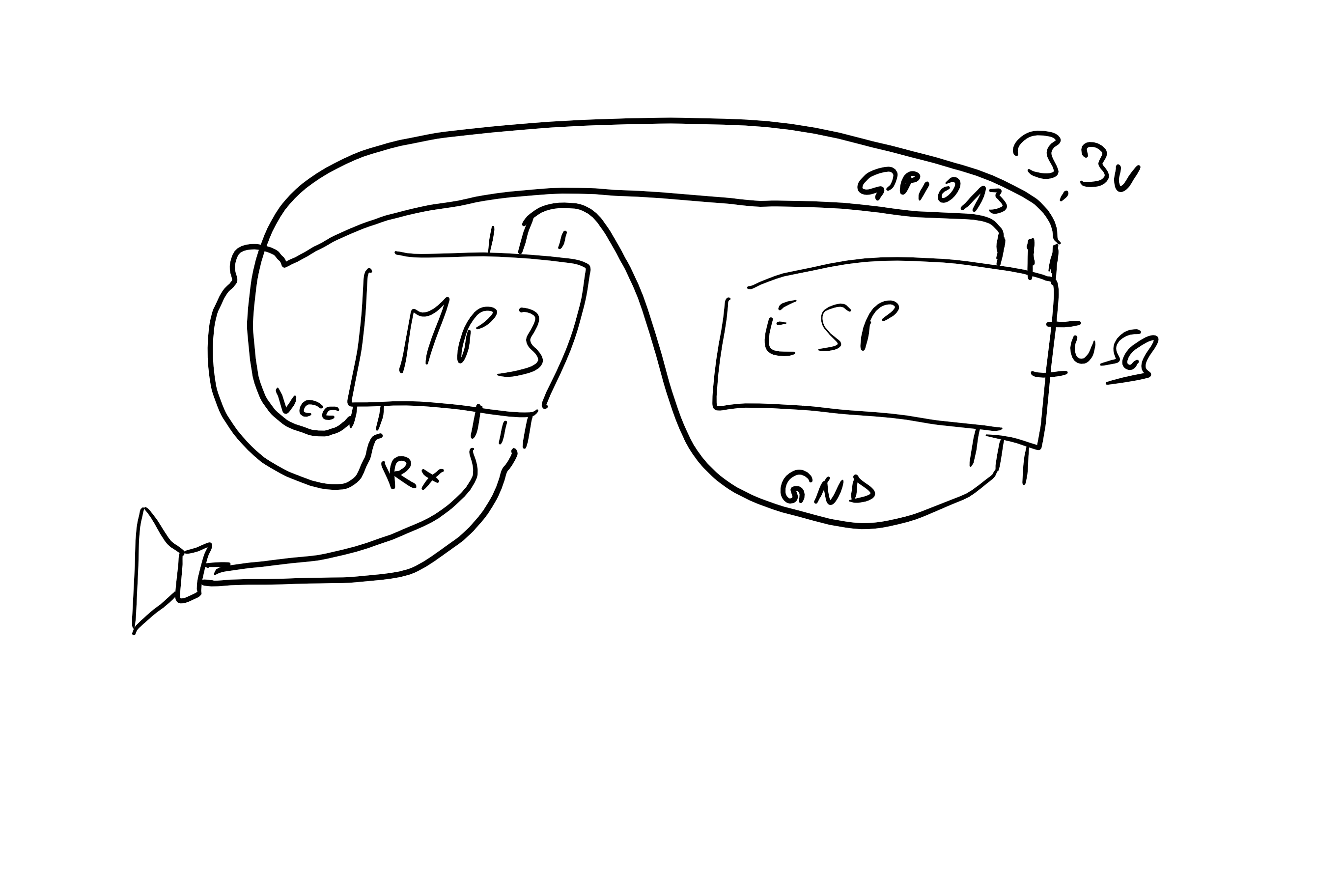

      Falls jemand das Teil nachbauen möchte, hänge ich noch den Verdrahtungsplann ein:
      Verdrahtung
      Circuit wiring:
          ESP            Mp3 board
          GPIO13    <-->   RX*
          Power
          3.3V    <-->   VCC (can be >100mA)
          GND     <-->   GND
          DRPlayer Mini setup below...
          Speaker
          Red     <-->   SPK_1
          Black   <-->   SPK_2
