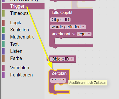

                    tempestas last edited by
                    Nimm zwei Schedules.
                    Schedule 1 stellt um 8h auf true und schedule 2 um 20h aif false.
                    Nimm nicht die timeinrange Funktion. Die bräuchte einen Trigger.
                    Die Schedules sind selbst die trigger
                      B3ta last edited by
                      :lol: in BLOCKLY sehen die Schedules wie aus ???
                        DeepCore last edited by
                        So:
