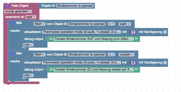

      Folgendes will ich umsetzten
      Fenster wird auf gemacht -> Heizung aus
      Fenster wieder zu -> Heizung wieder Betrieb von vorher
      Das hab ich aufgesetzt:
      getestet aber leider passierte nichts.
      Fenster erkennung war da und Info Text wurde ins Log geschrieben aber am Heizungsthermostat passierte nichts!
      Hab ich den falschen datenpunkt dafür?
      Benutzte "mode" Thermostat operation mode (0=auto, 1=closed, 2=open) und setzte die 1 für close und die 0 wieder für auto.
      Oder sind Fritz.box und das Heizkörperthermostat einfach zu träge?

        • BBTown
          BBTown last edited by
          @ringdingringding:
          Fenster erkennung war da und Info Text wurde ins Log geschrieben aber am Heizungsthermostat passierte nichts ` Tausche doch mal die Blockly-Bausteine "Äktualisiere" gegen Blockly-Bausteine "Steuere" aus.
            foxthefox Developer last edited by
            @ringdingringding:
            Gruß `
            Der Datenpunkt mode wird ausgewertet und als Befehl umgesetzt.
            Bitte schalte doch den Adapter in den debug modus und schau mal im log, ob nach senden von 1 "Switched Mode … to closed" drin steht.
            Dann ging das Kommando raus an die Fritzbox und dort sollte auch entsprechend etwas geändert sein.
            Falls es dort nicht im log auftaucht, gibt es eventuell ein Problem bzgl 1 ist Zahl oder Text.
            Klaus
            • Webranger
              Webranger last edited by
              @BBTown:
              @ringdingringding:
              Fenster erkennung war da und Info Text wurde ins Log geschrieben aber am Heizungsthermostat passierte nichts Tausche doch mal die Blockly-Bausteine "Äktualisiere" gegen Blockly-Bausteine "Steuere" aus.
              Das war es! Mit "Steuere" geht es.

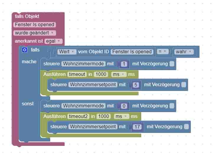

                DUDU last edited by
                Hallo nun bin ich auch beim fenster angekommen nur schalteten meine MAX! Thermostate nicht richtig.
                Sie gehen entweder in den Manuel Modus oder senken die Heizung ich möchte sie aber gerne aus haben 😢
