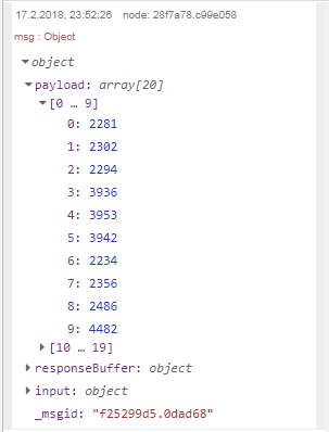

      ich möchte gerne aus einer Modbus Nachricht mit einem Array von 20 Werte diese auslesen und aufsplitten.
      Leider weiß ich nicht wie ich das machen muss. Habe schon vieles versucht aber ohne Erfolg. Kann mir da einer Helfen?
      Habe das mit folgendem Code versucht aber bekomme die Werte nicht aus dem Array. Was mache ich da falsch?

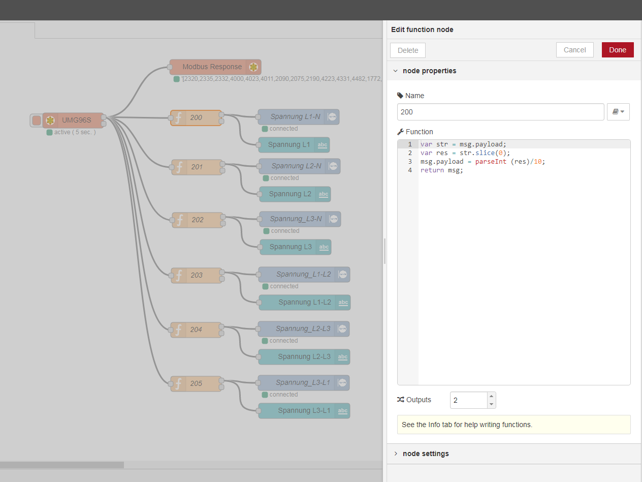

          MichaelJaD last edited by
          Danke.
          Ich habe aber jetzt noch eine andere Lösung gefunden damit ich die Werte noch umrechnen kann, das war sonst nicht möglich.
