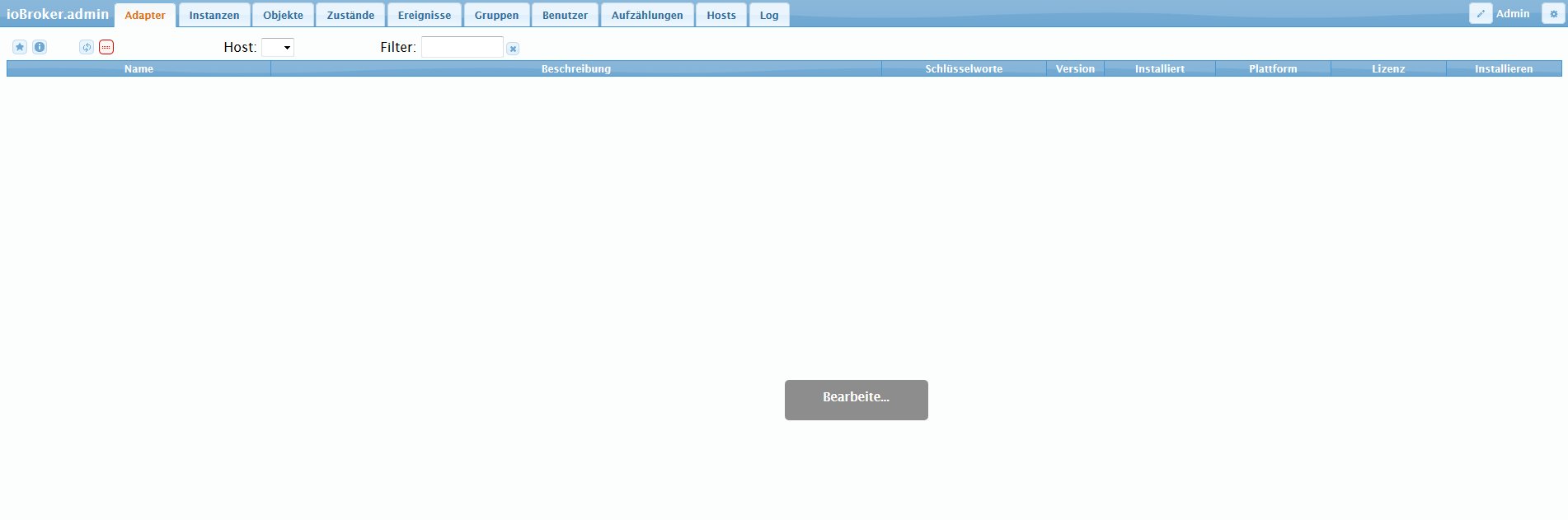

          Dann hab ich die Website aufgerufen.
          Die scheint irgendwie tot zu sein:
          Müssten da nicht ein paar Adapter zu sehen sein, oder wenigstens ein Control um einen hinzuzufügen? Und wo gibt man die IP der CCU ein? Momentan komm' ich nicht weiter.
          Kurz: Narrensicher scheint das Image noch nicht ganz zu sein.

            Müssten da nicht ein paar Adapter zu sehen sein `
            nicht nur ein paar - sondern alle und zwar bereits vorinstalliert - nur noch keine Instanzen erzeugt.

              Jetzt reagiert aber die Webpage gar nicht mehr ("Firefox kann keine Verbindung zu dem Server unter 192.168.1.17:8081 aufbauen.")
              Ich hoffe ich hab jetzt nix kaputt gemacht..
              Gruss Ralf
                  Ich hoffe ich hab jetzt nix kaputt gemacht.. `
                  Das ist zu 99% der Browsercache.

                    Das ist zu 99% der Browsercache. `
                    Stimmt, der Schlingel war's.
                    Die Seite sieht aber aus wie vorher, also leer.
                    Das restarten (unter root) hat nichts geholfen…Schade.

                      Haaalt!
                      Es geht!!!!!
                      Ich hatte den Update-Befehl vergessen!
                      Jetzt sieht meine Seite aus wie auf dem Screenshot!
                      DANKE!!!
                      Ich probier dann heute abend mal weiter!
