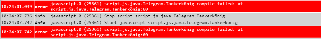

                            • Stabilostick
                              Stabilostick last edited by
                              Ich kenne mich regex nicht aus, aber fehlt da nicht ein „b“ vor Diesel im Suchausdruck?
                              • Stabilostick
                                Jau, das sollte es sein. Im Beispiel steht /Benzin, da suche er das Wort „enzin“. 😄
                                  Ace-k last edited by
                                  vielen dank.
                                  das brachte jetzt allerdings nur den erfolg das wieder die Daten kommen.
                                  leider sagt er immernoch "Diesel" nicht verstanden :roll:

                                            Schweiz last edited by
                                            Hi Forum,
                                            Tankerkönig ist in der Instanz tankerkoenig.0 vorhanden!
                                            Wenn ich Tanken oder Benzin sende, kann ich sehen unter telegram.0.communicate.request das der Request ankommt
                                            Leider erhalte ich jedoch keine Antwort obwohl Cheapest
                                            var idPreis1 = "tankerkoenig.0.stations.cheapest.e5.short";
                                            var idName1 = "tankerkoenig.0.stations.cheapest.e5.name";
                                            var idPreis2 = "tankerkoenig.0.stations.cheapest.e10.short";
                                            var idName2 = "tankerkoenig.0.stations.cheapest.e10.name";
                                            var idPreis3 = "tankerkoenig.0.stations.cheapest.diesel.short";
                                            var idName3 = "tankerkoenig.0.stations.cheapest.diesel.name";
                                            gefüllt ist… anbei mal das komplette Skript welches ich verwende...
                                            ! var idPreis1 = "tankerkoenig.0.stations.cheapest.e5.short";
                                            ! var idName1 = "tankerkoenig.0.stations.cheapest.e5.name";
                                            ! var idPreis2 = "tankerkoenig.0.stations.cheapest.e10.short";
                                            ! var idName2 = "tankerkoenig.0.stations.cheapest.e10.name";
                                            ! var idPreis3 = "tankerkoenig.0.stations.cheapest.diesel.short";
                                            ! var idName3 = "tankerkoenig.0.stations.cheapest.diesel.name";
                                            ! on({id: 'telegram.0.communicate.request', change: 'any'}, function (obj) {
                                            ! var stateval = getState('telegram.0.communicate.request').val; // Statevalue in Variable schreiben
                                            ! var benutzer = stateval.substring(1,stateval.indexOf("]")); // Benutzer aus Statevalue extrahieren
                                            ! var befehl = stateval.substring(stateval.indexOf("]")+1,stateval.length); // Befehl/Text aus Statevalue extrahieren
                                            ! if (befehl.search(/(?=.*(\Benzin\b|\bTanken\b)).+/ig) != -1) {
                                            ! var preis1 = "E5 ist am günstigsten bei " + getState(idName1).val + " für " + getState(idPreis1).val.replace('
                                            ',"\n")+"9\n\n";
                                            ! var preis2 = "E10 ist am günstigsten bei " + getState(idName2).val + " für " + getState(idPreis2).val.replace(/
