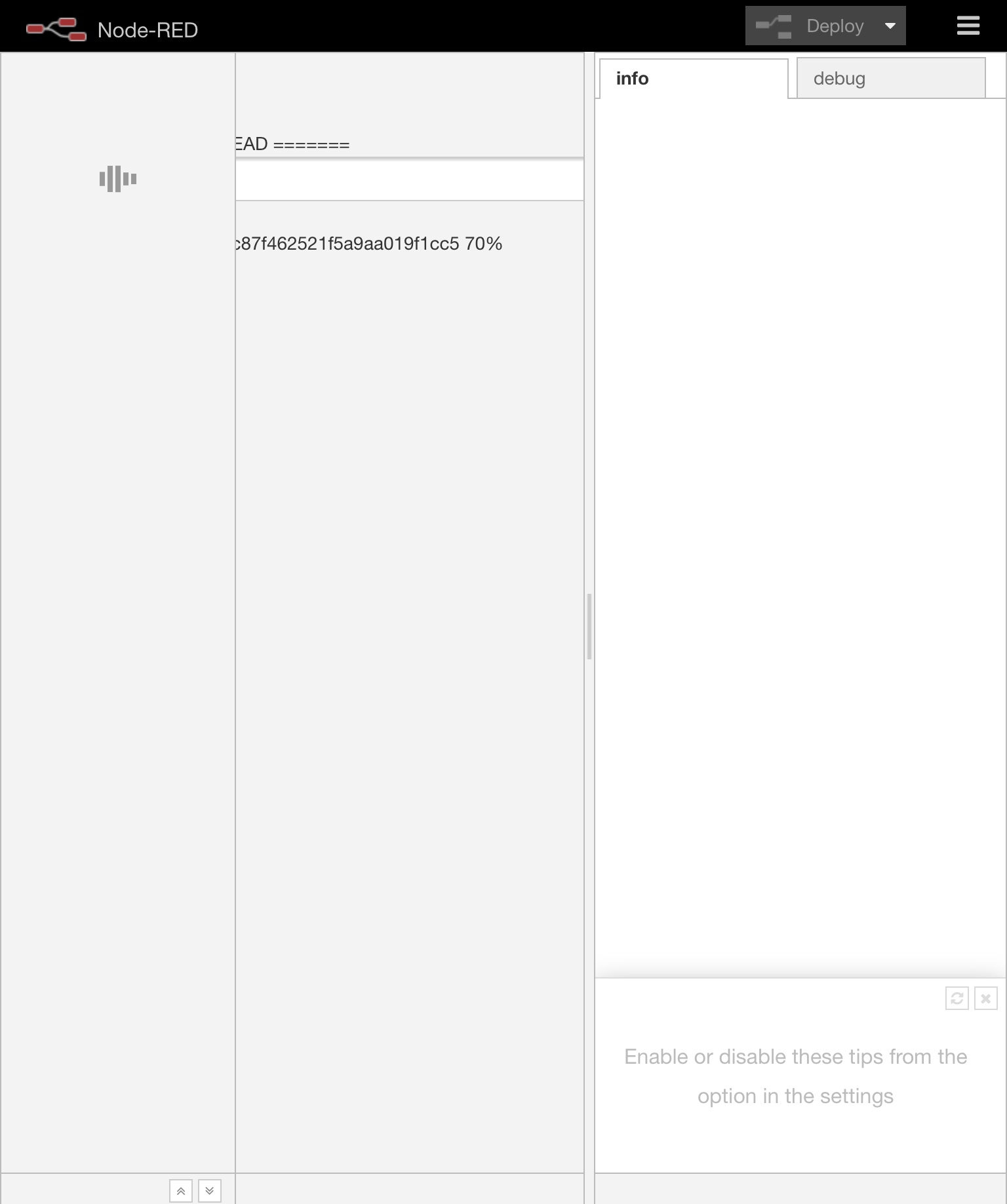

      Hallo. Ich nutze einen Raspberry 3 mit openhab2 und nodered.
      Eigentlich habe ich alles sehr gut über openhab2 eingerichtet nur fehlte mir bisher immer noch eine Schnittstelle zwischen homekit und meinen Fensterkontakten. Da war node-red ganz gut.
      Leider hat es sich nun verabschiedet…deinstallieren und wieder installieren hat nichts gebracht.
      Hat da jemand eine schnelle Lösung?
