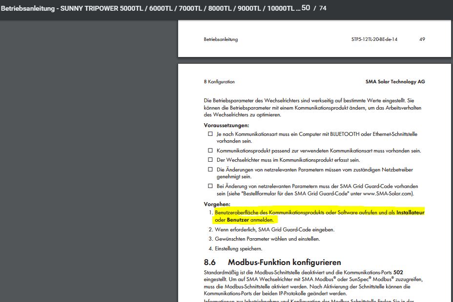

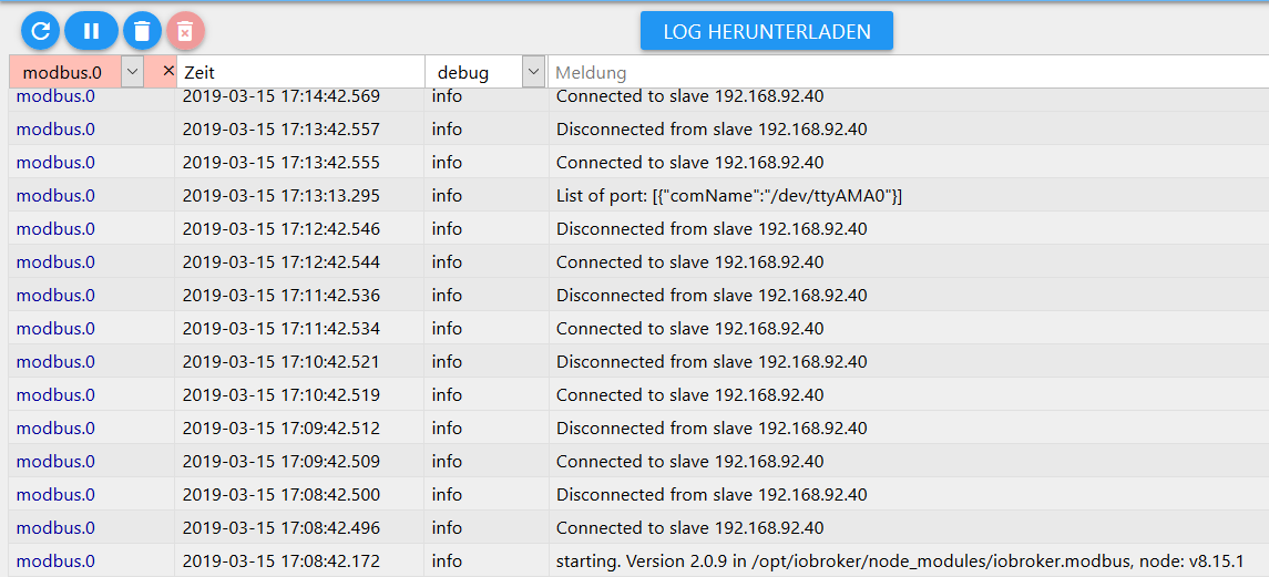

                    Hi Leute,

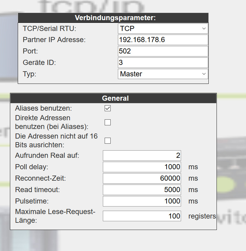

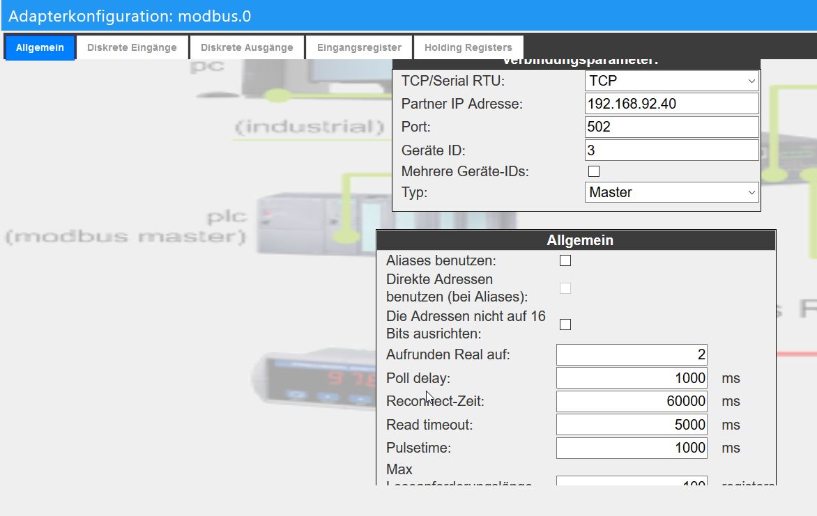

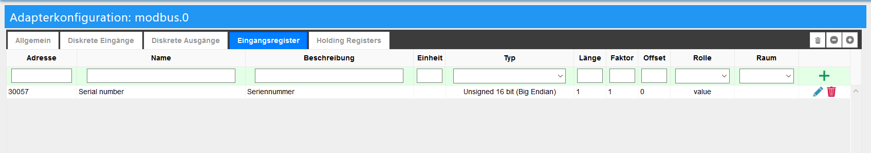

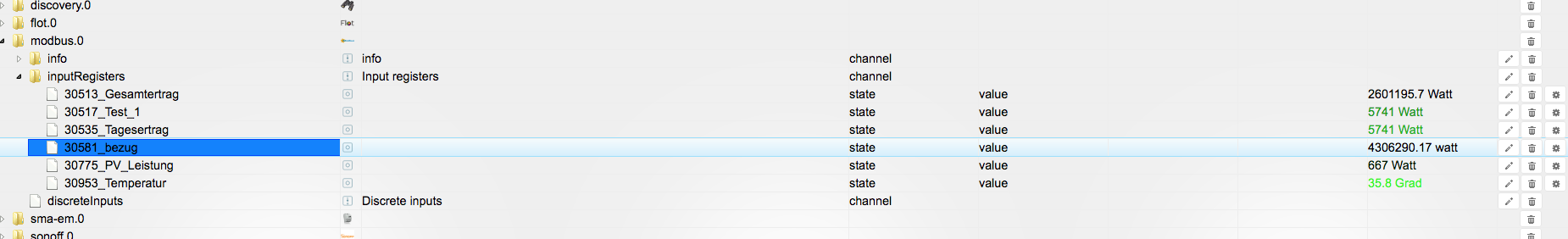

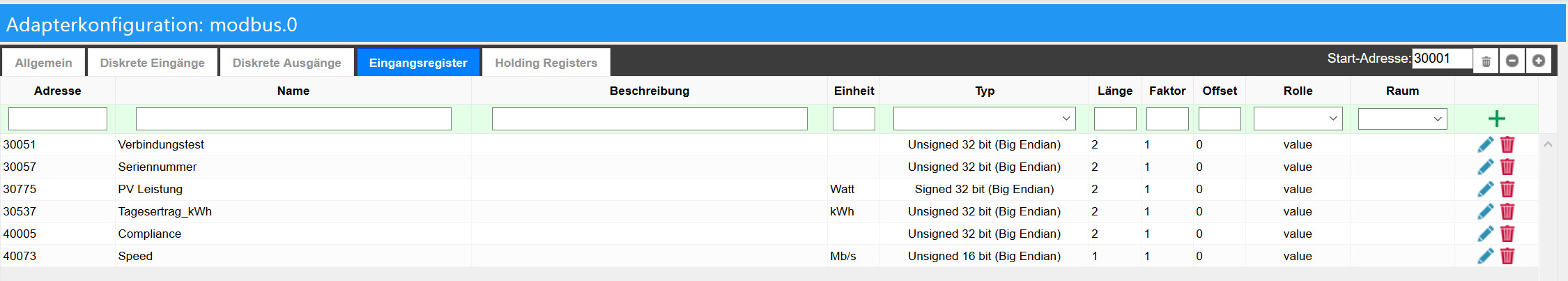

                    ich habe seit gestern ebenfalls einen SMA STP 7000TL-20 mit einem Sunny Home Manager 2.0 in Betrieb.

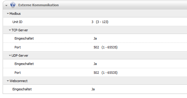

                    Modbus hab ich per Installateurs Login aktiviert und die Verbindung ins Sunny Portal funktioniert ebenfalls problemlos.
                    Leider funktioniert die Verbindung zwischen dem Modbus Adapter und dem WR nicht.
                    Ich hätte aber eigentlich alles so eingestellt wie in den Beiträgen zuvor von euch geschrieben.
                    irgndwelche komischen Daten kommen aber anscheinend rein, ändern sich aber nicht mehr, bzw. werden nicht aktualisiert.

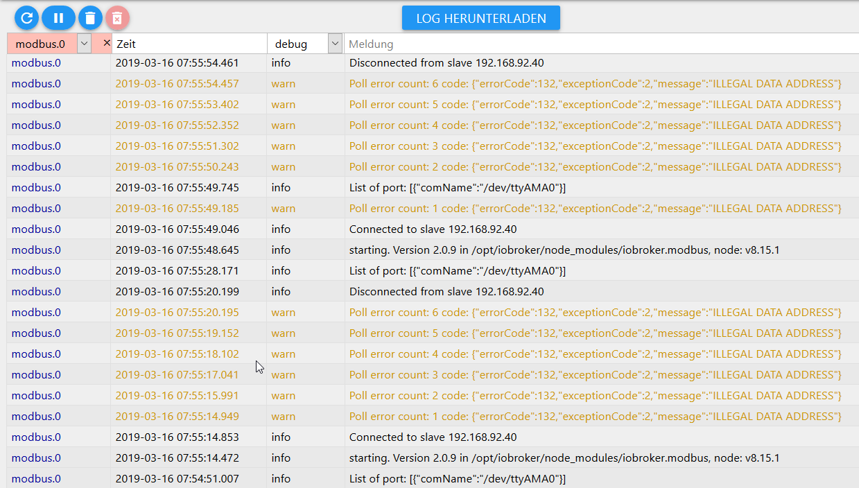

                    Hier das Fehler Log von iobroker:
                    modbus.0	2017-08-13 10:41:40.950	info	Disconnected from slave 192.168.30.1
                    modbus.0	2017-08-13 10:41:40.950	warn	Poll error count: 519 code: {"err":"timeout"}
                    modbus.0	2017-08-13 10:41:40.950	warn	Error: undefined
                    modbus.0	2017-08-13 10:41:35.936	info	Connected to slave 192.168.30.1
                    modbus.0	2017-08-13 10:41:10.211	info	List of port: []
                    modbus.0	2017-08-13 10:41:09.128	info	List of port: []
                    modbus.0	2017-08-13 10:41:08.104	info	List of port: []
                    modbus.0	2017-08-13 10:41:07.076	info	List of port: []
                    modbus.0	2017-08-13 10:41:06.064	info	List of port: []
                    modbus.0	2017-08-13 10:41:04.984	info	List of port: []
                    modbus.0	2017-08-13 10:41:03.955	info	List of port: []
                    modbus.0	2017-08-13 10:41:02.931	info	List of port: []
                    modbus.0	2017-08-13 10:41:01.887	info	List of port: []
                    modbus.0	2017-08-13 10:41:00.800	info	List of port: []
                    modbus.0	2017-08-13 10:40:59.677	info	List of port: []
                    modbus.0	2017-08-13 10:40:58.653	info	List of port: []
                    modbus.0	2017-08-13 10:40:57.602	info	List of port: []
                    modbus.0	2017-08-13 10:40:56.569	info	List of port: []
                    modbus.0	2017-08-13 10:40:55.488	info	List of port: []
                    modbus.0	2017-08-13 10:40:54.370	info	List of port: []
                    modbus.0	2017-08-13 10:40:53.313	info	List of port: []
                    modbus.0	2017-08-13 10:40:52.290	info	List of port: []
                    modbus.0	2017-08-13 10:40:51.247	info	List of port: []
                    modbus.0	2017-08-13 10:40:50.215	info	List of port: []
                    modbus.0	2017-08-13 10:40:49.194	info	List of port: []
                    modbus.0	2017-08-13 10:40:48.144	info	List of port: []
                    modbus.0	2017-08-13 10:40:47.042	info	List of port: []
                    modbus.0	2017-08-13 10:40:46.009	info	List of port: []
                    modbus.0	2017-08-13 10:40:44.972	info	List of port: []
                    modbus.0	2017-08-13 10:40:43.912	info	List of port: []
                    modbus.0	2017-08-13 10:40:42.869	info	List of port: []
                    modbus.0	2017-08-13 10:40:41.827	info	List of port: []
                    modbus.0	2017-08-13 10:40:40.795	info	List of port: []
                    modbus.0	2017-08-13 10:40:39.761	info	List of port: []
                    modbus.0	2017-08-13 10:40:38.727	info	List of port: []
                    modbus.0	2017-08-13 10:40:37.681	info	List of port: []
                    modbus.0	2017-08-13 10:40:36.657	info	List of port: []
                    modbus.0	2017-08-13 10:40:35.913	info	Disconnected from slave 192.168.30.1
                    modbus.0	2017-08-13 10:40:35.913	warn	Poll error count: 518 code: {"err":"timeout"}
                    modbus.0	2017-08-13 10:40:35.913	warn	Error: undefined
                    modbus.0	2017-08-13 10:40:35.609	info	List of port: []
                    modbus.0	2017-08-13 10:40:34.434	info	List of port: []
                    modbus.0	2017-08-13 10:40:33.398	info	List of port: []
                    modbus.0	2017-08-13 10:40:32.383	info	List of port: []
                    modbus.0	2017-08-13 10:40:31.361	info	List of port: []
                    modbus.0	2017-08-13 10:40:30.892	info	Connected to slave 192.168.30.1
                    modbus.0	2017-08-13 10:40:30.312	info	List of port: []
                    modbus.0	2017-08-13 10:40:29.273	info	List of port: []
                    modbus.0	2017-08-13 10:40:28.248	info	List of port: []
                    modbus.0	2017-08-13 10:40:27.224	info	List of port: []
                    modbus.0	2017-08-13 10:40:26.189	info	List of port: []
                    modbus.0	2017-08-13 10:40:25.168	info	List of port: []
                    modbus.0	2017-08-13 10:40:23.746	info	List of port: []
                    modbus.0	2017-08-13 10:40:22.692	info	List of port: []
                    modbus.0	2017-08-13 10:40:21.565	info	List of port: []
                    modbus.0	2017-08-13 10:40:20.532	info	List of port: []
                    modbus.0	2017-08-13 10:40:19.483	info	List of port: []
                    modbus.0	2017-08-13 10:40:18.439	info	List of port: []
                    modbus.0	2017-08-13 10:40:17.396	info	List of port: []
                    modbus.0	2017-08-13 10:40:16.269	info	List of port: []
                    modbus.0	2017-08-13 10:40:15.227	info	List of port: []
                    modbus.0	2017-08-13 10:40:14.147	info	List of port: []
                    modbus.0	2017-08-13 10:40:13.108	info	List of port: []
                    modbus.0	2017-08-13 10:40:12.068	info	List of port: []
                    modbus.0	2017-08-13 10:40:11.033	info	List of port: []
                    modbus.0	2017-08-13 10:40:09.994	info	List of port: []
                    modbus.0	2017-08-13 10:40:08.803	info	List of port: []
                    modbus.0	2017-08-13 10:40:07.704	info	List of port: []
                    modbus.0	2017-08-13 10:40:06.649	info	List of port: []
                    modbus.0	2017-08-13 10:40:05.517	info	List of port: []
                    modbus.0	2017-08-13 10:40:04.392	info	List of port: []
                    modbus.0	2017-08-13 10:40:03.367	info	List of port: []
                    modbus.0	2017-08-13 10:40:02.314	info	List of port: []
                    modbus.0	2017-08-13 10:40:01.161	info	List of port: []
                    modbus.0	2017-08-13 10:40:00.063	info	List of port: []
                    modbus.0	2017-08-13 10:39:58.851	info	List of port: []
                    modbus.0	2017-08-13 10:39:30.898	info	Disconnected from slave 192.168.30.1
                    modbus.0	2017-08-13 10:39:30.898	warn	Poll error count: 517 code: {"err":"timeout"}
                    modbus.0	2017-08-13 10:39:30.898	warn	Error: undefined
                    modbus.0	2017-08-13 10:39:25.890	info	Connected to slave 192.168.30.1
                    modbus.0	2017-08-13 10:38:25.829	info	Disconnected from slave 192.168.30.1
                    modbus.0	2017-08-13 10:38:25.829	warn	Poll error count: 516 code: {"err":"timeout"}
                    modbus.0	2017-08-13 10:38:25.829	warn	Error: undefined
                    modbus.0	2017-08-13 10:38:20.825	info	Connected to slave 192.168.30.1
                    modbus.0	2017-08-13 10:37:20.802	info	Disconnected from slave 192.168.30.1
                    modbus.0	2017-08-13 10:37:20.802	warn	Poll error count: 515 code: {"err":"timeout"}
                    modbus.0	2017-08-13 10:37:20.802	warn	Error: undefined
                    modbus.0	2017-08-13 10:37:15.794	info	Connected to slave 192.168.30.1
                    modbus.0	2017-08-13 10:36:15.787	info	Disconnected from slave 192.168.30.1
                    modbus.0	2017-08-13 10:36:15.787	warn	Poll error count: 514 code: {"err":"timeout"}
                    modbus.0	2017-08-13 10:36:15.787	warn	Error: undefined
                    modbus.0	2017-08-13 10:36:10.748	info	Connected to slave 192.168.30.1
                    web.0	2017-08-13 10:35:41.027	info	2017-08-13T08:35:41.027Z Connected system.user.admin
                    modbus.0	2017-08-13 10:35:10.732	info	Disconnected from slave 192.168.30.1
                    modbus.0	2017-08-13 10:35:10.726	warn	Poll error count: 513 code: {"err":"timeout"}
                    modbus.0	2017-08-13 10:35:10.726	warn	Error: undefined
                    modbus.0	2017-08-13 10:35:05.720	info	Connected to slave 192.168.30.1
                    modbus.0	2017-08-13 10:34:05.716	info	Disconnected from slave 192.168.30.1
                    Hat jemand eine Idee wo das Problem liegen könnte ?
                      Marcolotti last edited by
                      die "komischen Daten" sind die Daten, die der WR nicht unterstützt bzw. kommen, wenn der Wechselrichter sich wegen Sonnenmangels abschaltet. Das ist bei mir jede Nacht so.
                      Welche IP-Adresse hat denn dein ioBroker-System und dein Gateway (Router)?
                      Gruß Marco
                      • Q
                        Qlink last edited by
                        iobroker hat 192.168.30.9 und der Gateway ist bei beiden 192.168.30.254.
                        Wieso fragst du ?
                        Es kann doch eigentlich kein Netzwerkproblem sein, wenn Daten vom WR an iobroker gelangen(wenn auch seltsame …), oder ?
                        Beste Grüße
                          Guten Abend,
                          mich hat es nur gewundert, dass es zum TimeOut-Fehler kommt bei dir:
                          Ist bei mir nicht so.
                          Wie gesagt, die komischen Werte kommen bei meinen beiden Wechselrichtern nach Sonnenuntergang auch.
                          Gruß Marco

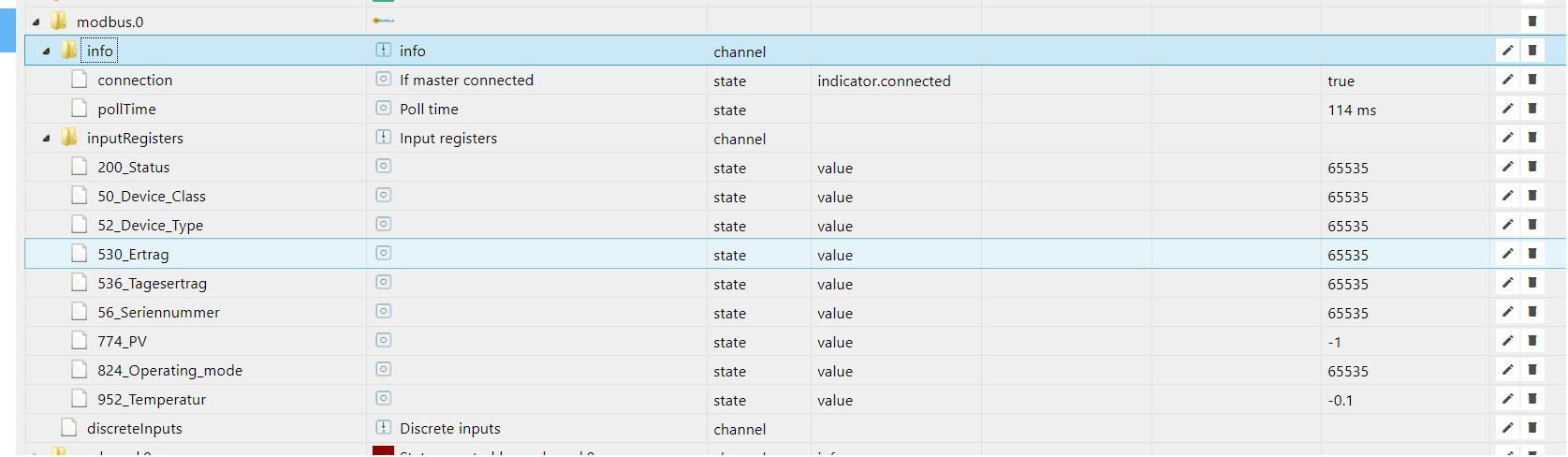

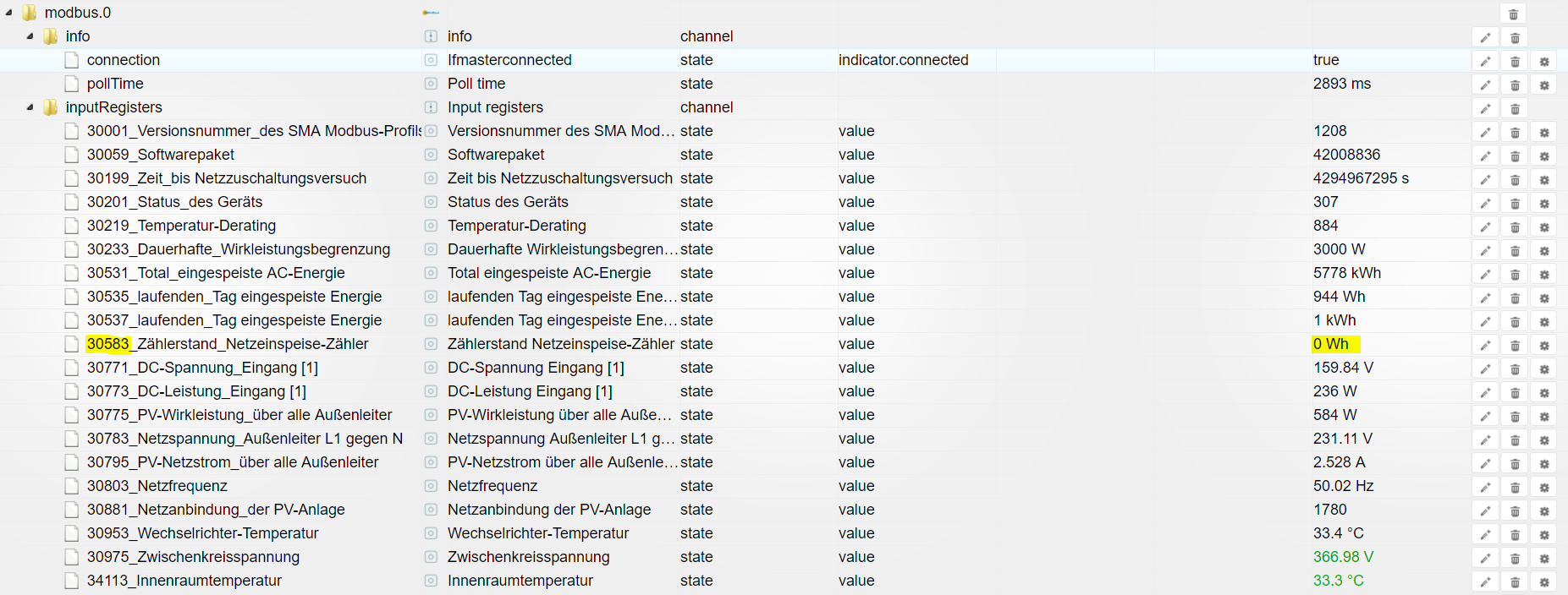

                              Hab heute gesehen, dass der Modbus Adapter unter Instanzen nicht mehr grün sondern gelb geleuchtet hat.
                              Im Log waren wieder einige Warnungen zu finden und unter Objekte wurde bei einigen Registern keine korrekten Werte angezeigt.
                              Ich hab daraufhin die Log Stufe von info auf debug geändert.
                              Nach dieser Änderung läuft der Adapter plötzlich wieder grün und die Werte werden alle korrekt angezeigt …
                              Hier das Log:

                              modbus.0	2017-08-21 11:25:32.472	warn	Poll error count: 1887 code: {"err":"timeout"}
                              modbus.0	2017-08-21 11:25:32.472	warn	Error: undefined
                              modbus.0	2017-08-21 11:25:27.451	info	Connected to slave 192.168.30.1
                              modbus.0	2017-08-21 11:24:27.419	info	Disconnected from slave 192.168.30.1
                              modbus.0	2017-08-21 11:24:27.403	warn	Poll error count: 1886 code: {"err":"timeout"}
                              modbus.0	2017-08-21 11:24:27.403	warn	Error: undefined
                              modbus.0	2017-08-21 11:24:22.365	info	Connected to slave 192.168.30.1
                              modbus.0	2017-08-21 11:23:22.350	info	Disconnected from slave 192.168.30.1
                              modbus.0	2017-08-21 11:23:22.350	warn	Poll error count: 1885 code: {"err":"timeout"}
                              modbus.0	2017-08-21 11:23:22.350	warn	Error: undefined
                              modbus.0	2017-08-21 11:23:17.332	info	Connected to slave 192.168.30.1
                              modbus.0	2017-08-21 11:22:17.316	info	Disconnected from slave 192.168.30.1
                              modbus.0	2017-08-21 11:22:17.316	warn	Poll error count: 1884 code: {"err":"timeout"}
                              modbus.0	2017-08-21 11:22:17.313	warn	Error: undefined
                              modbus.0	2017-08-21 11:22:12.305	info	Connected to slave 192.168.30.1
                              modbus.0	2017-08-21 11:21:12.282	info	Disconnected from slave 192.168.30.1
                              modbus.0	2017-08-21 11:21:12.282	warn	Poll error count: 1883 code: {"err":"timeout"}
                              modbus.0	2017-08-21 11:21:12.282	warn	Error: undefined
                              modbus.0	2017-08-21 11:21:07.274	info	Connected to slave 192.168.30.1
                              modbus.0	2017-08-21 11:20:07.268	info	Disconnected from slave 192.168.30.1
                              modbus.0	2017-08-21 11:20:07.268	warn	Poll error count: 1882 code: {"err":"timeout"}
                              modbus.0	2017-08-21 11:20:07.268	warn	Error: undefined
                              modbus.0	2017-08-21 11:20:02.254	info	Connected to slave 192.168.30.1
                              modbus.0	2017-08-21 11:19:02.222	info	Disconnected from slave 192.168.30.1
                              modbus.0	2017-08-21 11:19:02.222	warn	Poll error count: 1881 code: {"err":"timeout"}
                              modbus.0	2017-08-21 11:19:02.222	warn	Error: undefined
                              modbus.0	2017-08-21 11:18:57.213	info	Connected to slave 192.168.30.1
                              modbus.0	2017-08-21 11:17:57.162	info	Disconnected from slave 192.168.30.1
                              modbus.0	2017-08-21 11:17:57.162	warn	Poll error count: 1880 code: {"err":"timeout"}
                              modbus.0	2017-08-21 11:17:57.162	warn	Error: undefined
                              modbus.0	2017-08-21 11:17:52.145	info	Connected to slave 192.168.30.1
                              modbus.0	2017-08-21 11:16:52.119	info	Disconnected from slave 192.168.30.1
                              modbus.0	2017-08-21 11:16:52.119	warn	Poll error count: 1879 code: {"err":"timeout"}
                              modbus.0	2017-08-21 11:16:52.119	warn	Error: undefined
                              modbus.0	2017-08-21 11:16:47.103	info	Connected to slave 192.168.30.1
                              modbus.0	2017-08-21 11:15:47.068	info	Disconnected from slave 192.168.30.1
                              modbus.0	2017-08-21 11:15:47.062	warn	Poll error count: 1878 code: {"err":"timeout"}
                              modbus.0	2017-08-21 11:15:47.062	warn	Error: undefined
                              modbus.0	2017-08-21 11:15:42.042	info	Connected to slave 192.168.30.1
                              modbus.0	2017-08-21 11:14:42.029	info	Disconnected from slave 192.168.30.1
                              modbus.0	2017-08-21 11:14:42.029	warn	Poll error count: 1877 code: {"err":"timeout"}
                              modbus.0	2017-08-21 11:14:42.029	warn	Error: undefined
                              modbus.0	2017-08-21 11:14:37.019	info	Connected to slave 192.168.30.1
                              modbus.0	2017-08-21 11:13:36.979	info	Disconnected from slave 192.168.30.1
                              modbus.0	2017-08-21 11:13:36.979	warn	Poll error count: 1876 code: {"err":"timeout"}
                              modbus.0	2017-08-21 11:13:36.979	warn	Error: undefined
                              modbus.0	2017-08-21 11:13:31.975	info	Connected to slave 192.168.30.1
                              modbus.0	2017-08-21 11:12:31.984	info	Disconnected from slave 192.168.30.1
                              modbus.0	2017-08-21 11:12:31.984	warn	Poll error count: 1875 code: {"err":"timeout"}
                              modbus.0	2017-08-21 11:12:31.984	warn	Error: undefined
                              modbus.0	2017-08-21 11:12:26.959	info	Connected to slave 192.168.30.1
                              modbus.0	2017-08-21 11:11:26.917	info	Disconnected from slave 192.168.30.1
                              modbus.0	2017-08-21 11:11:26.896	warn	Poll error count: 1874 code: {"err":"timeout"}
                              modbus.0	2017-08-21 11:11:26.896	warn	Error: undefined
                              modbus.0	2017-08-21 11:11:21.875	info	Connected to slave 192.168.30.1
                              modbus.0	2017-08-21 11:10:21.859	info	Disconnected from slave 192.168.30.1
                              modbus.0	2017-08-21 11:10:21.852	warn	Poll error count: 1873 code: {"err":"timeout"}
                              modbus.0	2017-08-21 11:10:21.852	warn	Error: undefined
                              modbus.0	2017-08-21 11:10:16.826	info	Connected to slave 192.168.30.1
                              modbus.0	2017-08-21 11:09:16.816	info	Disconnected from slave 192.168.30.1
                              modbus.0	2017-08-21 11:09:16.809	warn	Poll error count: 1872 code: {"err":"timeout"}
                              modbus.0	2017-08-21 11:09:16.809	warn	Error: undefined
                              modbus.0	2017-08-21 11:09:11.793	info	Connected to slave 192.168.30.1
                              modbus.0	2017-08-21 11:08:11.764	info	Disconnected from slave 192.168.30.1
                              modbus.0	2017-08-21 11:08:11.755	warn	Poll error count: 1871 code: {"err":"timeout"}
                              modbus.0	2017-08-21 11:08:11.755	warn	Error: undefined
                              modbus.0	2017-08-21 11:08:06.739	info	Connected to slave 192.168.30.1
                              modbus.0	2017-08-21 11:07:06.720	info	Disconnected from slave 192.168.30.1
                              modbus.0	2017-08-21 11:07:06.720	warn	Poll error count: 1870 code: {"err":"timeout"}
                              modbus.0	2017-08-21 11:07:06.720	warn	Error: undefined
                              modbus.0	2017-08-21 11:07:01.704	info	Connected to slave 192.168.30.1
                              modbus.0	2017-08-21 11:06:01.693	info	Disconnected from slave 192.168.30.1
                              modbus.0	2017-08-21 11:06:01.683	warn	Poll error count: 1869 code: {"err":"timeout"}
                              modbus.0	2017-08-21 11:06:01.683	warn	Error: undefined
                              modbus.0	2017-08-21 11:05:56.660	info	Connected to slave 192.168.30.1
                              modbus.0	2017-08-21 11:04:56.636	info	Disconnected from slave 192.168.30.1
                              modbus.0	2017-08-21 11:04:56.636	warn	Poll error count: 1868 code: {"err":"timeout"}
                              modbus.0	2017-08-21 11:04:56.636	warn	Error: undefined
                              modbus.0	2017-08-21 11:04:51.634	info	Connected to slave 192.168.30.1
                              modbus.0	2017-08-21 11:03:51.595	info	Disconnected from slave 192.168.30.1
                              modbus.0	2017-08-21 11:03:51.595	warn	Poll error count: 1867 code: {"err":"timeout"}
                              modbus.0	2017-08-21 11:03:51.595	warn	Error: undefined
                              modbus.0	2017-08-21 11:03:46.526	info	Connected to slave 192.168.30.1
                              modbus.0	2017-08-21 11:02:46.493	info	Disconnected from slave 192.168.30.1
                              modbus.0	2017-08-21 11:02:46.493	warn	Poll error count: 1866 code: {"err":"timeout"}
                              modbus.0	2017-08-21 11:02:46.493	warn	Error: undefined
                              modbus.0	2017-08-21 11:02:41.490	info	Connected to slave 192.168.30.1
                              modbus.0	2017-08-21 11:01:41.465	info	Disconnected from slave 192.168.30.1
                              modbus.0	2017-08-21 11:01:41.458	warn	Poll error count: 1865 code: {"err":"timeout"}
                              modbus.0	2017-08-21 11:01:41.458	warn	Error: undefined
                              modbus.0	2017-08-21 11:01:36.424	info	Connected to slave 192.168.30.1
                              modbus.0	2017-08-21 11:00:36.411	info	Disconnected from slave 192.168.30.1
                              modbus.0	2017-08-21 11:00:36.411	warn	Poll error count: 1864 code: {"err":"timeout"}
                              modbus.0	2017-08-21 11:00:36.411	warn	Error: undefined

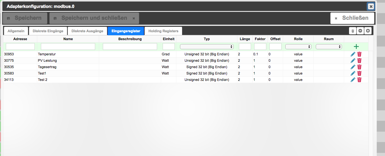

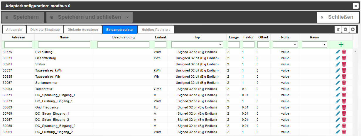

                              Muss ich noch Werte anpassen, damit der Modbus Adapter stabil läuft ?
                              Beste Grüße
                                das ist bei mir genauso. Meist erholt er sich selbst wieder. Aufgetreten ist das erst, als der 2. WR am Netz war. Mit einem Wechselrichter hatte ich garkeine Unterbrechungen. Tadellos.
                                Gruß Marco
                                • apollon77
                                  apollon77 last edited by
                                  Hatte ich auch mal. War so als ob sich die Verbindung auf wr Seite weggehängt hatte und nur der adapter restart das gefixt hatte
                                  • Q
                                    hmmm, d.h. wenn ich den Adapter regelmäßig z.B. alle 12h neustarte, dann sollte ich zukünftig wegen diesen "Hängern" auf der sicheren Seite sein oder wie habt ihr das Thema gelöst ? Die poll time nach oben stellen wird vermutlich nix ändern oder ?
                                    • apollon77
                                      Ist bei mir seid mai 1x passiert! Ich starte ihn 1x die Woche Neu 😉 denke 1x pro Tag reicht in jedem Fall
                                      • Q
                                        Alles klar, hab jetzt mal eingestellt, dass sich der Adapter täglich um 03:00 Uhr neustartet. Mal schauen wie das so läuft …

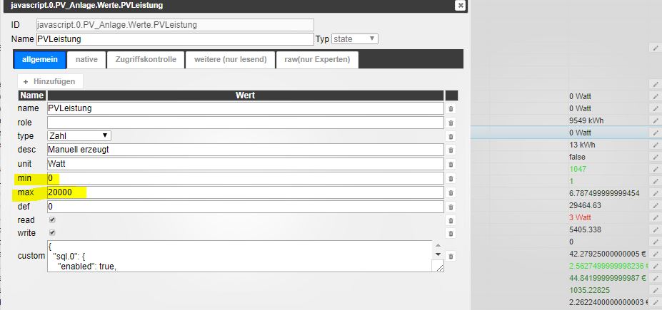

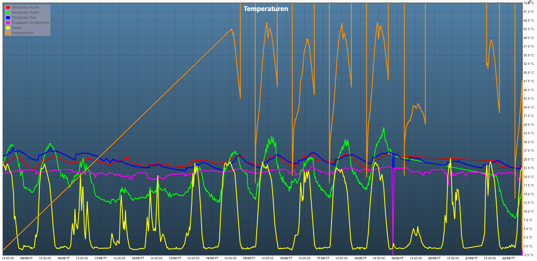

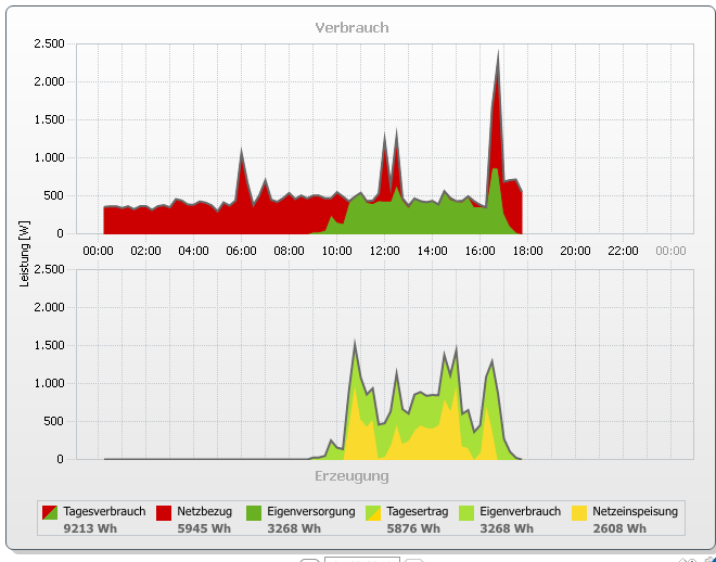

                                        Eine andere Frage:
                                        Sobald sich der Wechselrichter wegen Sonnenmangel abschaltet werden ja anscheinend extrem hohe Phantasiewerte per Modbus an iobroker übermittelt.
                                        Kann man diese Werte automatisch bereinigen, damit man die flot charts besser darstellen kann und diese durch diese Spitzenwerte nicht verunstaltet werden ?
                                        Aktuell schaut mein Temperatur Chart so aus:
                                        Beste Grüße
                                        P.S. Welche Temperatur hat euer Wechselrichter so bei 30-40°C Umgebungstemperatur ? Sind die teilweise über 60°C die bei meinem gemessen werden normal ?
                                        • apollon77
                                          Aktuell haben die Mistory-Adapter noch keine "Minimaler/MAximaler Logging-Wert" Funktion … ich sortiere das auch gerade bei der Graphenerstellung aus. macht so ein Feature Sinn?
                                          • Q
                                            Wie sortierst du das aus ? Manuell ?
                                            Imho macht so ein Feature auf jeden Fall Sinn.
                                            Beste Grüße
