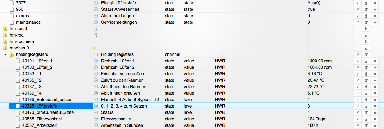

      Ich habe eine Pluggit Lüftungsanlage, die ich über ioBroker in die HomeMatic-Heimsteuerung einbinden möchte. Glücklicherweise gibt es den Modbus-Adapter für ioBroker. Ich habe die CCU2 schon angebunden und alle Geräte, Systemvariablen etc. werden unter Objekte angezeigt. Den Modbus-Adapter habe ich auch bereits zum Laufen gebracht und er liest erfolgreich die Daten aus der Pluggit aus und zeigt alles artig an.
      Nun habe ich im WebUI der CCU2 eine neue Systemvariable angelegt, die nennt sich "Pluggit Lüfterstufe". Diese war nach der Aktualisierung auch promt in den Objekten bei ioBroker zu finden.
      Was mir schleierhaft ist, ist wie bekomme ich bei Aktualisierung/Änderung der Lüfterstufe den Wert 0,1,2,3,4 in die Systemvariable? Muss man dafür ein Skript schreiben (JavaScript ist jetzt nicht so mein Steckenpferd) oder gibt es auch eine Klickibunti-Lösung?

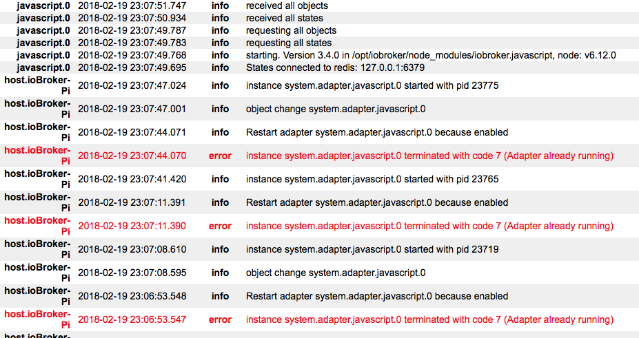

            Irgendwie klappt das nicht. er aktualisiert den Wert der CCU2-Systemvariable nicht. Anbei ein paar Screenshots. Wo ist mein Denkfehler?

              Script NICHT in "global" abspeichern.
              Nimm "common".

                  Zuerst das Script aus "Global" rausnehmen, wenns dann immer noch nicht gehen sollte, kannst du das probieren!!
                  Enrico
                    mercalli12 last edited by
                    Es ist genau wie ihr gesagt habt. In "Common" funktioniert es jetzt. Damit die CCU2 den Wert auch übernimmt muss man aber zwingend "steuere" verwenden. Ich habe gleich noch ein zweites Skript angelegt, dass das Ganze auch in die entgegengesetzte Richtung übermittelt. Da ich mit Alexa bei der Pluggit die Lüfterstufe auf 4 schalten will.
