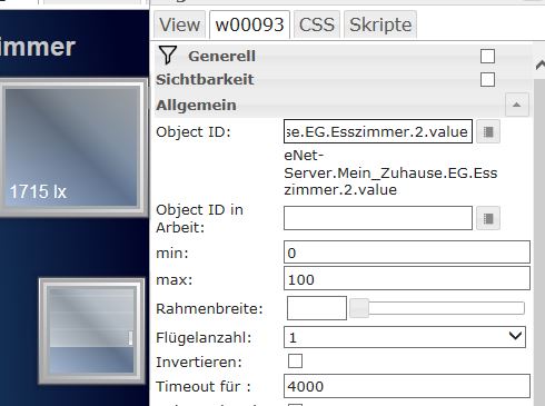

      Jetzt habe ich jedoch ein Verständnisproblem mit dem "HQWidget window and shutter"
      Es gibt in dem Wdiget zwei ID ( Object ID und Object ID in Arbeit). Wie kann ich nun den Zustand eines Rollladens anzeigen und ihn
      dann aber auch manuell mit dem Widget ändern…
      ich schaffe es nicht, den Zustand vom Server darzustellen und mit dem Änderungsregler des Widgets den Zustand zu ändern.
      Es geht nur "Anzeigen" oder "Ändern", was mache ich falsch? für was sind die zwei ID's?
        Die States sind für homematic Aktoren.
        Einmal level, der die behanghöhe angibt, und einmal Working, der angibt ob der Rollo sich gerade bewegt.
        Bitte Screenshot deiner aktuellen widgetkonfiguration

          stoffel67 last edited by
          aktuelle Konfig:(ist das so gemeint?)
          dann kann ich das Widget nicht so wie gedacht verwenden?

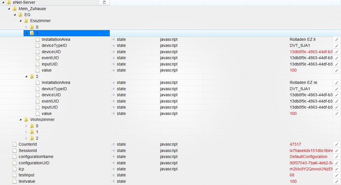

            Mach bitte noch einen Screenshot von den Datenpunkten deines Rollladens (alles aufgeklappt)
            Rainer
              Sorry für die Verspätung
              hier der screenshot mit Datenpunkten,… ( value ist der Zustand des Rollos 100=zu) 4219_hq-widget4.jpg
              ich hab jetzt nur mal zwei aufgeklappt..
                Wo kommt diese Struktur her?
                Was passiert wenn du hier den Wert änderst?
                Rainer
                  Hallo Homoran,
                  die Struktur kommt von meinem Script (Script verbindet sich mit einem JUNG eNet-Server und holt diverse Daten, u.a.
                  auch die Stellung der Rolläden 0%-100%)
                  dieses "request"Script läuft alle 10 Sekunden und schreibt entsprechend die "Value"
                  .. und das ist mein Problem…
                  wenn ich die Value per Widget ändere, passiert jetzt noch nix, da ich den Wert momentan nicht weiter gebe an den
                  eNet-Server, würde ich den Wert weitergeben, würde sich der Rolladen entsprechend bewegen, aber innerhalb der nächsten <10 Sekunden würde der Value-Wert wieder von meinem "request"-Script überschrieben...da der Wert wieder geändert wurde (und der Rollladen würde in einer "Zwischenstellung" stehen bleiben, oder gar ein Stück zurück fahren)
                  Ich weiß momentan nicht wie ich das einfach lösen kann, vermutlich muß ich zwei Widgets nehmen, eines welches mir den Zustand des Rollos darstellt und ein weiteres( Schieberegler) um die Value zu ändern...
                  Ich denke, ich brauche zwei "Value"s (Soll/ist)?
                  Wie kann man sowas "elegant" lösen?
