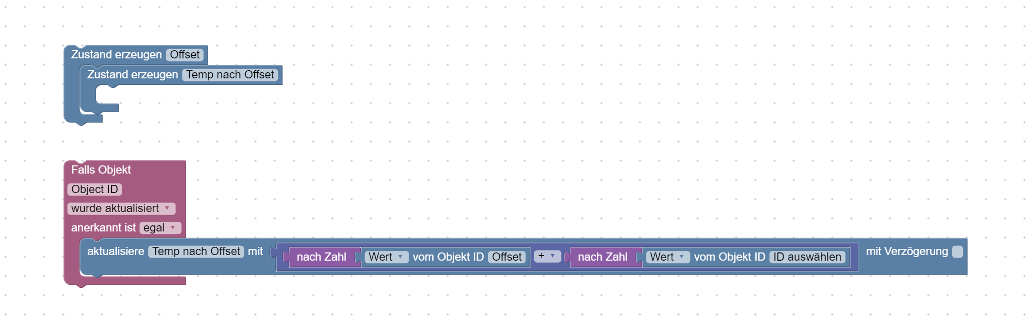

        Adnim last edited by
        Bin jetzt auch noch nicht der Mega Profi würde es aber mal so versuchen…
        bei Object ID 2x den Sensor eintragen und dann Offset einstellen in der neu angelegten Variable,hätte den vorteil das du über VIS den Offset ändern könntest.
        Oder du nimmst anstatt der erstellten Variable einen Fixen Wert,den findet man unter "Mathematik"
        Blocky export

          Bernd last edited by
          Ah, einen weiteren Datenpunkt anlegen, und die geänderten Werte da eintragen lassen.
          Klar!
