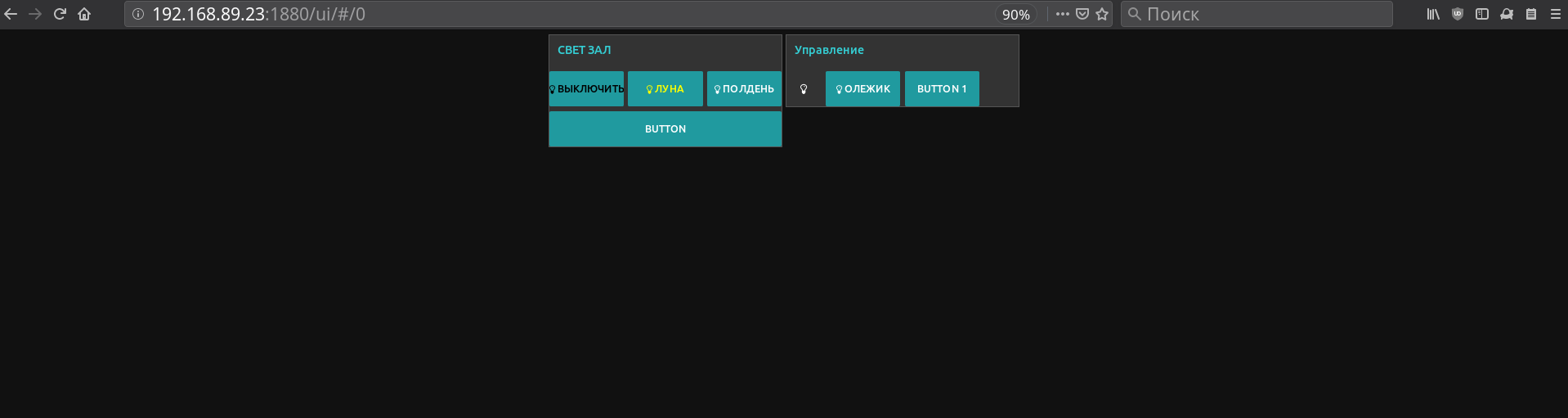

      По итогам продолжительных поисков пользовательского интерфейса для управления умным домом с тв (Android TV) - остановился на связке wallpanel https://github.com/WallPanel-Project/wallpanel-android
      и node-red-dashboard https://flows.nodered.org/node/node-red-dashboard
      В настройках dashboard есть галка разрешающая перемещаться по webgui стрелками от пульта от ТВ бокса.

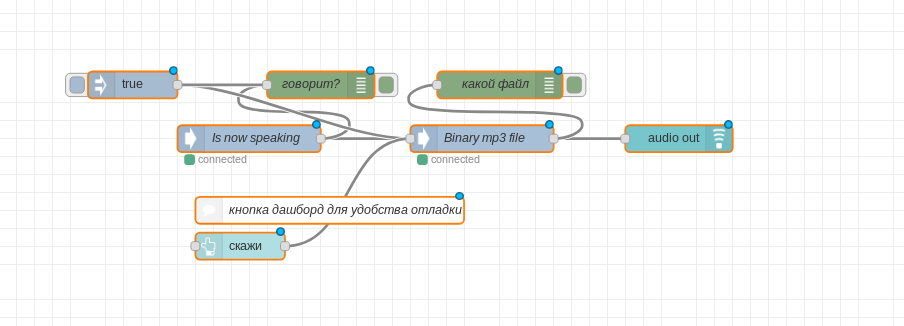

      Плюс можно сразу через dashboard и звуки выводить (sayit).
      ! вывод звука драйвер sayit

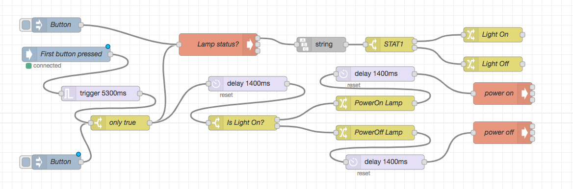

            Собрал схему для управления точечными светильниками philips zhirui downlight
            единственная проблема - слишком большая задержка (((
            Нужно установить
            php
            php-miio-master
            node-red-contrib-string
            включить/выключить
            php /home/pi/php-miio-master/miio-cli.php –ip 192.168.1.236 --token 57014f99f369ff772cad86955f44c17c --sendcmd '{"id":1,"method":"set_power","params":["on"]}'
            php /home/pi/php-miio-master/miio-cli.php –ip 192.168.1.236 --token 57014f99f369ff772cad86955f44c17c --sendcmd '{"id":1,"method":"set_power","params":["off"]}'
            переключить
            php /home/pi/php-miio-master/miio-cli.php –ip 192.168.1.236 --token 57014f99f369ff772cad86955f44c17c --sendcmd '{"id":1,"method":"toggle",,"params":[]}'
            яркость (от 1 до 100)
            php /home/pi/php-miio-master/miio-cli.php --ip 192.168.1.236 --token 57014f99f369ff772cad86955f44c17c --sendcmd '{"id":1,"method":"set_bright","params":[1]}'
            цветовая температура (1-желтый, 100 – белый)
            php /home/pi/php-miio-master/miio-cli.php –ip 192.168.1.236 --token 57014f99f369ff772cad86955f44c17c --sendcmd '{"id":1,"method":"set_cct","params":[100]}'
            сцены (от 1 до 4)
            php /home/pi/php-miio-master/miio-cli.php –ip 192.168.1.236 --token 57014f99f369ff772cad86955f44c17c --sendcmd '{"id":1,"method":"apply_fixed_scene","params":[1]}'
            статус (php miio-cli.php –ip ип лампы --token токен лампы --sendcmd '{"id":1,"method":"get_prop","params":["power","bright", ,"cct","snm","dv"]}')
            php /home/pi/php-miio-master/miio-cli.php –ip 192.168.1.236 --token 57014f99f369ff772cad86955f44c17c --sendcmd '{"id":1,"method":"get_prop","params":["power","bright", ,"cct","snm","dv"]}'
