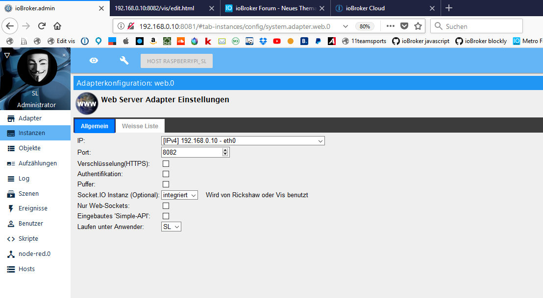

      nachdem ich meinen Router neu starten müsste, haben sich leider alle IP-Adressen meiner Geräte verändert. Leider auch die meines Raspis. Ich habe jetzt langsam wieder alles am laufen, lediglich der Zugriff auf Vis funktioniert nicht!
      Ich bekomme beim öffnen immer folgenden Fehler: File edit.html not found: permissionError
      Der Zugriff über iobroker.pro/vis funktioniert ebenfalls nicht, das hab ich schon versucht.
      Hat jemand eine Idee und kann mir helfen? Ich danke EUCH!!!

        Stell im Web-Adapter bei IP mal „0.0.0.0 ….“ ein.
        Geht es dann?

          Leider keine Verbesserung erkennbar. Fehlermeldung nach wie vor.

              Dein User darf es nicht.
              Was genau wolltest du mit dem User SL erreichen?
              Man muss es schon verstehen, wie man User-Logik ansetzt.
                Laudes last edited by
                Der User SL ist Admin, das dürfte eig. nicht die Ursache sein, hatte das davor schon so ohne Probleme.
                Der Grund war nur Optik 😛
                Was mir noch auffällt, wenn ich die Oberfläche vom WEB Adapter öffne, kommt nur ein der Reiter "Sign Out", sonst nichts. Das ist doch auch nicht normal oder?!
