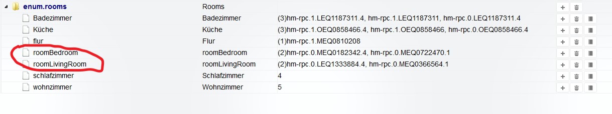

        Wenn ich mich richtig entsinne ist das ein CCU Problem.
        Schau mal bitte hier:
        https://homematic-forum.de/forum/search … ee6700f0a7

          das ist doch ein recht bekanntes und auch schon oft diskutiertes Problem.
          Hast Du mal im Forum gesucht?
          Auf Anhieb weiß ich von einem Thread vom letzten Donnerstag (mit einer Erklärung von mir im 4. Posting) zu dem Thema "enum.rooms sind falsch"

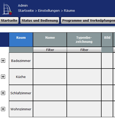

            Daher muss man die Räume in der CCU einmal editieren (ich hänge dann eine 1 dran, speichere, nehme die 1 wieder weg und speichere nochmal).
            Dadurch wird das Verhalten in der CCU geändert und die richtigen Werte werden übertragen.
            Habe ich auch schon gemacht. :shock:

              • wendy2702
                wendy2702 last edited by
                @Kochenmitmusik:
                Habe ich auch schon gemacht. :shock: `
                Hört sich so an als wenn das Problem noch existiert.
                Kannst du den Titel bitte wieder ändern und wenn es jetzt funktioniert einfach ein [Gelöst] davor schreiben!

                    Oder soll ich einen neuen Thread erstellen: enum.rooms werden nicht importiert
                    Was ich bisher versucht habe:
                    • in der CCU Räume umbenennen und zurück, rega und rpc neu starten -> Keine enum.rooms
                    • das Gleiche nochmal, CCU neu starten-> Keine enum.rooms
                    • rpc Adapter von BIN-RPC auf XML-RPC umgestellt, -> Keine enum.rooms -> zurückgestellt.
                    • iobroker restart-> Keine enum.rooms
                    Was kann ich bitte noch versuchen?

                      Habe die CCU2 neu aufgesetzt, jetzt geht es ohne Probleme.
                      DANKE
