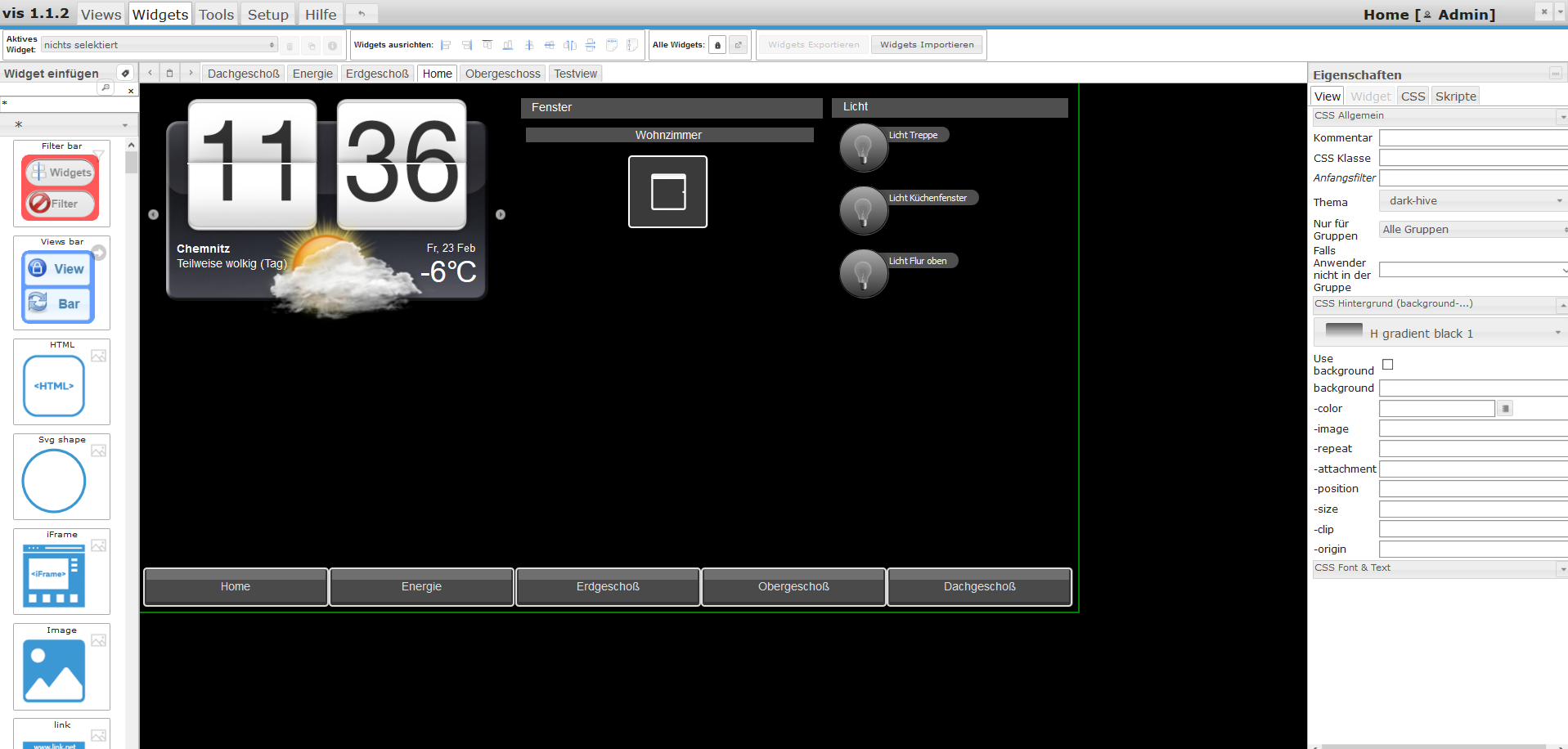

          Ich schließe mich dem Problem mal an. Seit Heute im Editor ein schwarzer Hintergrund. In der Ansicht dann aber nomal.
          Admin 2.0.9
          Vis 1.1.2
          Browser: Firefox / IE

                Als Thema das "dark-hive" (siehe Bild) und als CSS Hintergrund "H gradient black 1"
                Geändert habe ich seit gestern nichts. Und da ging es noch.
