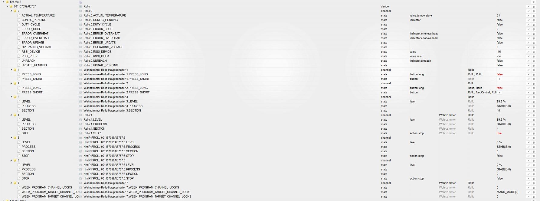

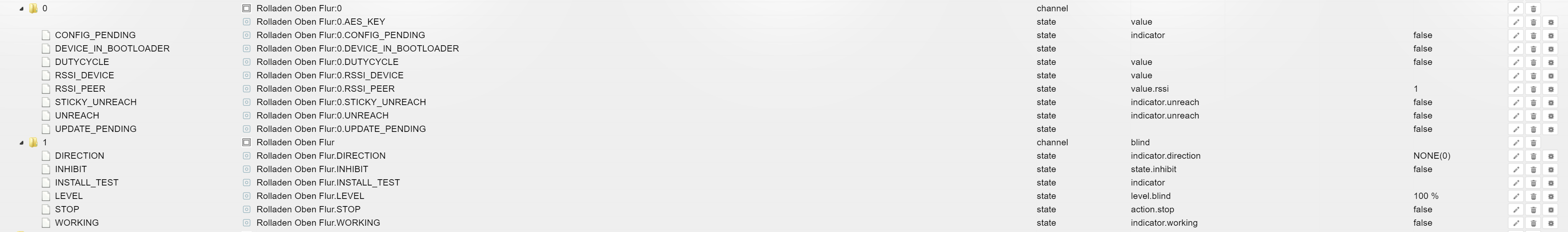

      habe hier non ip da sind keine buttons, oder habe ich hier noch ein Thema?
      Typ ist:HM-LC-Bl1PBU-FM?
      Ip hat Sie anscheinend doch drin, dann müsstest ja direkt steuern können? unter 1 und 2
        Mich irritiert die rote Farbe des Wertes.
        Das bedeutet, dass die Änderung nicht am Aktor/Adapter angenommen wird.
        Mal hm-rpc.x restarten bitte.

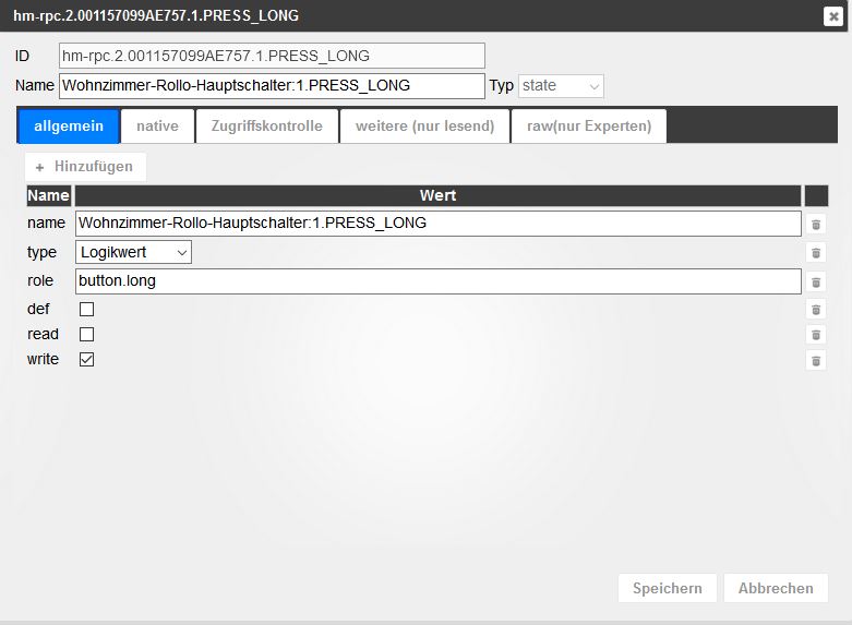

          @Homoran:
          Das bedeutet, dass die Änderung nicht am Aktor/Adapter angenommen wird. ` @MasterGsus prüfe doch mal ob in den Einstellungen des Datenpunnktes "write = true" eingestellt ist
          Ich bin eher über 4 Level Kanäle verwundert.
          Kannst Du ggf. einen weitern Level-Kanal zur wiederholten Ansteuerung nutzen?

            habe hier non ip da sind keine buttons ` hat der Aktor denn Schalter Eingänge?
              @BBTown:
              Ich bin eher über 4 Level Kanäle verwundert. `
              Die IP-Aktoren besitzen virtuelle Kanäle.

                MasterGsus last edited by
                @Homoran:
                Rainer `
                auch wenn ich neu starte sind die kurz grün, wechseln aber gleich auf rot.
                heißt da stimmt was nicht?

                  prüfe mal ob in den Einstellungen des Datenpunktes "write = true" eingestellt ist
                  (ggf. im RAW Bereich der Einstellungen nachschauen)
                    der haken ist gesetzt
                    • BBTown
                      BBTown last edited by
                      @MasterGsus:
                      der haken ist gesetzt ` in Ordnung.
                      "read" solltest Du ebenfalls auf "true" setzen
                      Wie ist denn die Reaktion wenn Du PRESS_LONG auf "true" setzt?
                        wenn ich die auf True setze, passiert garnix.
                        bei allen 4 Schaltern passiert nichts.
