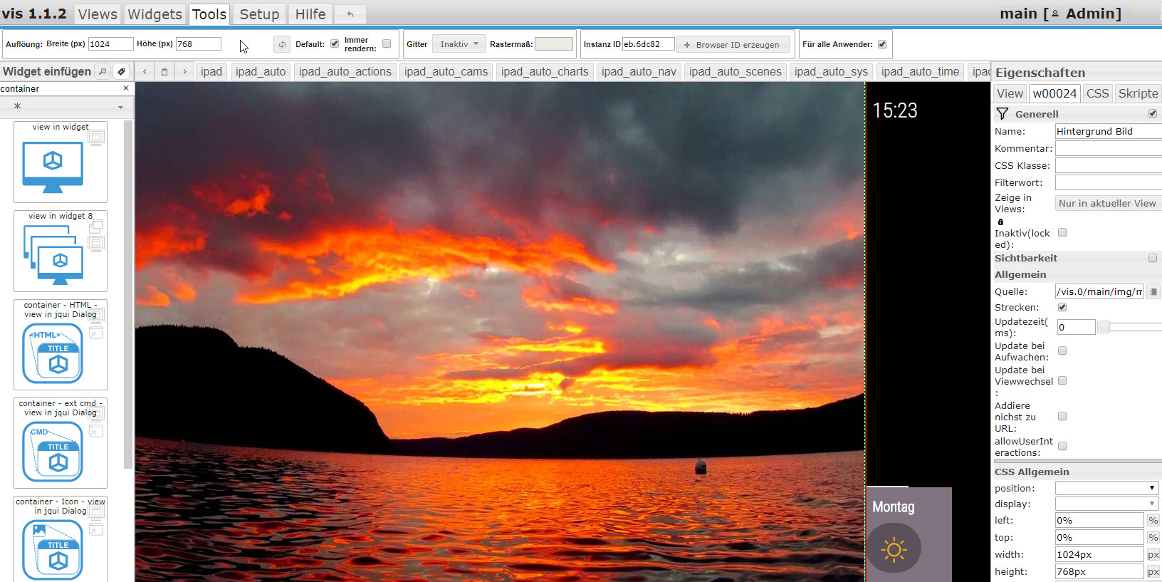

      ich versuche gerade mein Views dynamisch an die vom Cleint vorhandene Auflösung anzupassen.
      Naiv wie ich bin dachte ich mir das sollte im großen und ganzen über eine Änderung von "px" in "%" möglich sein aber irgendwie hakt es da.
      Ich habe überwiegend Ipad 2 an den Wänden hängen mit Auflösung 1024x768, diese Auflösung habe ich also eingestellt.
      Wenn ich jetzt z.B. ein Widget nehme welches mein Hintergrund werden soll und mir das in "px" Werten auf 1024x768 einstelle ist alles ok.
      Wenn ich das jetzt durch klicken auf die "px" icon hinter den Widget Einstellungen umstelle hätte ich erwartet das für höhe und breite 100% rauskommt.
      In realität sieht es aber so aus:
      Wenn ich mir das dann auf dem Ipad ansehe habe ich rechts und unten einen weißen Rand.
      Wo mache ich denn hier den Fehler oder ist das ein Fehler in Vis?
      Danke und Gruß
      Mirko

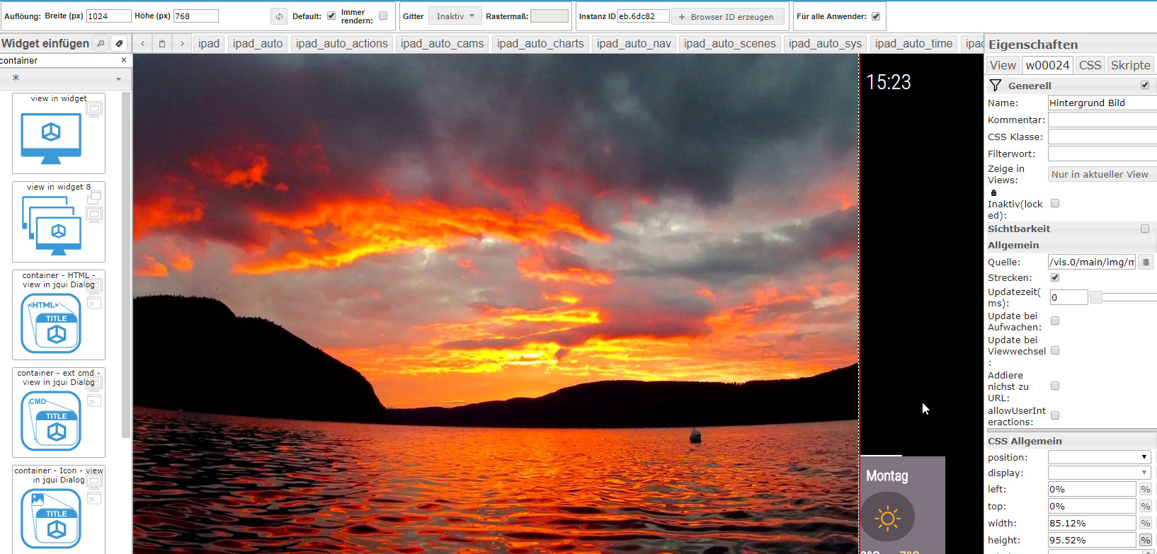

        tempestas last edited by
        Du schaust es dir sicherlich nicht in 1024x768 auf deinem Monitor an, oder?
        Imho beziehen sich die % auf den sichtbaren Bereich der Bearbeitungsfläche.
        Wenn du also 100% einstellst, wird dein Hinterrgundbild im Editier Modus immer dene gesamte Bearbeitungsfläche ausfüllen, egal wie größ oder klein du sie schiebst. Probier es mal aus

          Denke du hast recht auch wenn es für mich dann keinen Sinn ergibt.
          Wenn ich zuerst die Auflösung meines Devices festlege und in DIESER Auflösung mein View baue bin ich der Meinung man sollte auch bei der ausgewählten Auflösung mit "%" arbeiten und nicht bei der zur Bearbeitung Verfügung stehenden.
