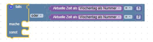

            Du könntest z. B. solch einen Block einfügen:
            Damit kannst du den Wochentag abfragen und deine Rollladen am WE verzögert öffnen. Was ich jetzt nicht genau weiß, ob Sa So Tag 6 und 7 oder 7 und 1 sind. Bei manchen Programmen beginnt ja die Woche mit dem Sonntag.

                Wochentag als Nummer: 1 bis 7 / 1=Montag…....7=Sonntag.
                Also "Falls Wochentag >5 = "Wochenende" 8-)

                    Hallo, entweder bin ich Blind oder ich verstehe es nicht, finde einfach das "oder" nicht im Blockly, habe das im Logik nicht stehen….........???
                    • rantanplan
                      rantanplan last edited by
                      @hotwebnet:
                      Hallo, entweder bin ich Blind oder ich verstehe es nicht, finde einfach das "oder" nicht im Blockly, habe das im Logik nicht stehen….........??? `
                      Wenn man bei "und"auf das kleine Pfeilchen klickt, kann man "oder" auswählen.

                        Dann sieht das so aus , und ich bekomme es auch nicht hin….das hatte ich schon.....

                          Rechter Mausklick "externe Eingange" auswählen.
