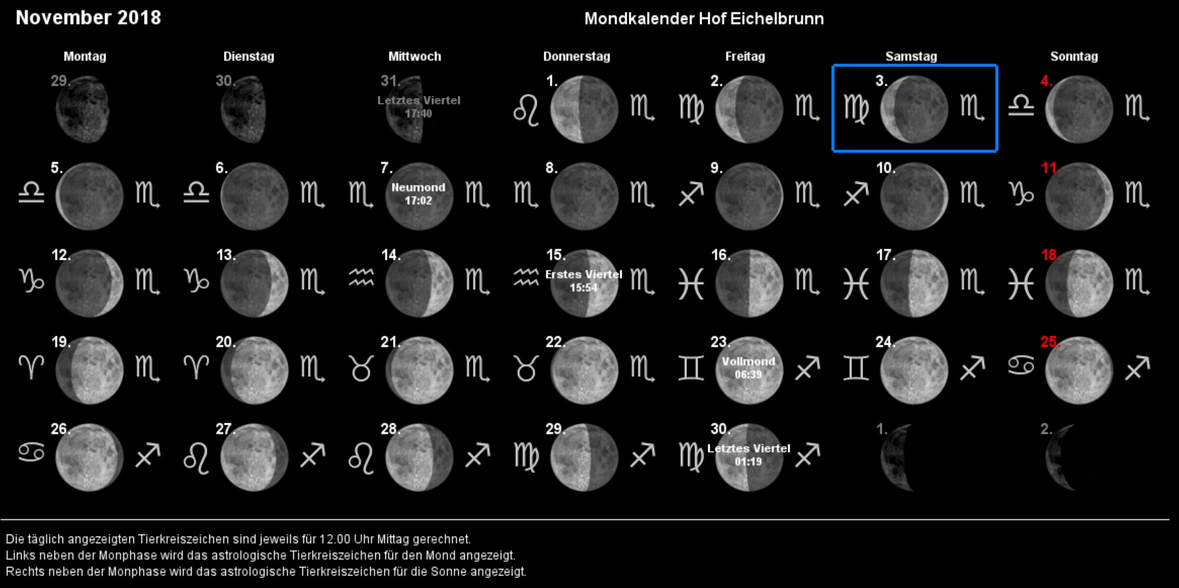

                              Chaot last edited by
                              Das ist ein perfektes Script und auch eine Klasse Idee.
                              Gibt es für die Mondphasen auch irgendwo ein Iconset? Das wäre noch perfekt.
                                Linedancer last edited by
                                Die Icons stecken im icons-mfd-png Adapter.
                                • Chaot
                                  Danke.
                                  Die habe ich gefunden.
                                  Schade das scheinbar keine weiteren Iconsets existieren. Muss ich mir wohl selber was basteln
                                  • Chaot
                                    Ok, schnell mal selber zurechtgeschnibbelt. Falls die jemand brauchen sollte.
                                    Die anderen gefallen mir nicht so sehr.

                                            A Former User last edited by
                                            So siehts bei uns aus…
