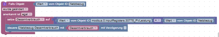

      Mein Skript hätte ich mir so zusammengebastelt:
      Leider bleibt "Gesamtverbrauch" immer auf 0W, sprich das Skript scheint nicht zu funktionieren.

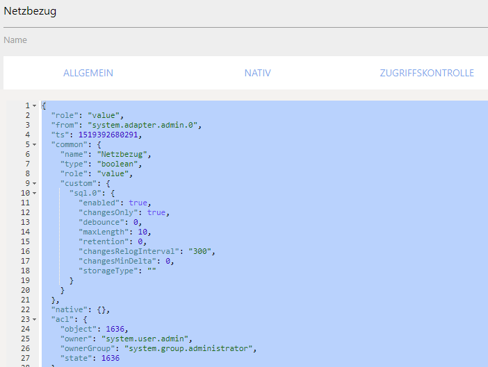

      Im Log erhalte ich folgende Fehlermeldung:
      javascript.0	2018-02-24 10:30:03.015	info	script.js.Berechnung_Gesamtverbrauch_V2: registered 1 subscription and 0 schedules
      javascript.0	2018-02-24 10:30:03.015	info	script.js.Berechnung_Gesamtverbrauch_V2: subscribe: {"pattern":{"id":2938,"change":"ne"},"name":"script.js.Berechnung_Gesamtverbrauch_V2"}
      javascript.0	2018-02-24 10:30:03.015	info	script.js.Berechnung_Gesamtverbrauch_V2: getState(id=sma-em.0.1901701237.pregard, timerId=1) => {"val":2938,"ack":true,"ts":1519464602331,"q":0,"from":"system.adapter.sma-em.0","lc":1519464602331}
      javascript.0	2018-02-24 10:30:02.998	info	Start javascript script.js.Berechnung_Gesamtverbrauch_V2
      javascript.0	2018-02-24 10:30:01.269	error	unsubscribe: invalid type of id - number
      javascript.0	2018-02-24 10:30:01.269	info	Stop script script.js.Berechnung_Gesamtverbrauch_V2
      Kann mir hier jemand erklären wo der Fehler liegt ?

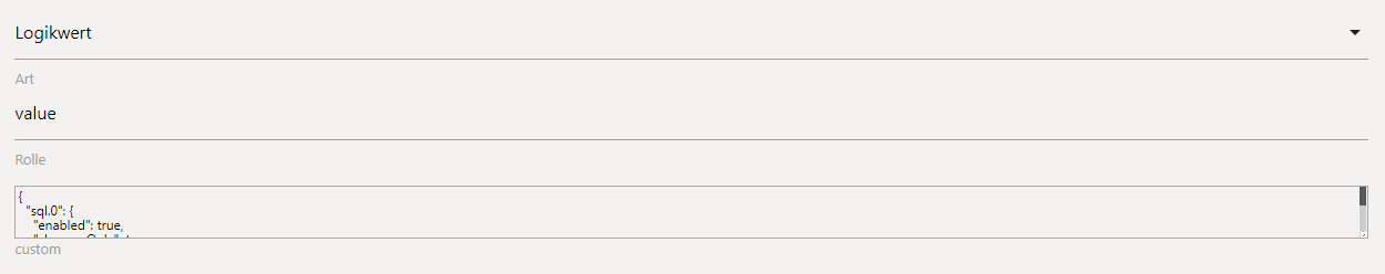

      Liegt es eventuell daran, dass der Wert Netzbezug aus dem Energy Meter Adapter als Logikwert übergeben wird ?

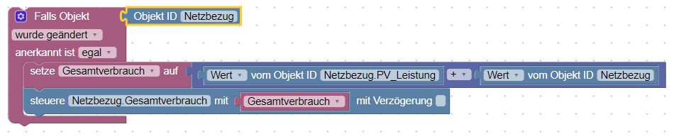

        Man kann nicht den "Wert" von "Netzbezug" triggern.
        Da gehört die ID des Datenpunktes hin.
        • Q
          Qlink last edited by
          Danke für die Info, das wusste ich nicht.
          Und schon klappts auch mit dem Skript 🙂

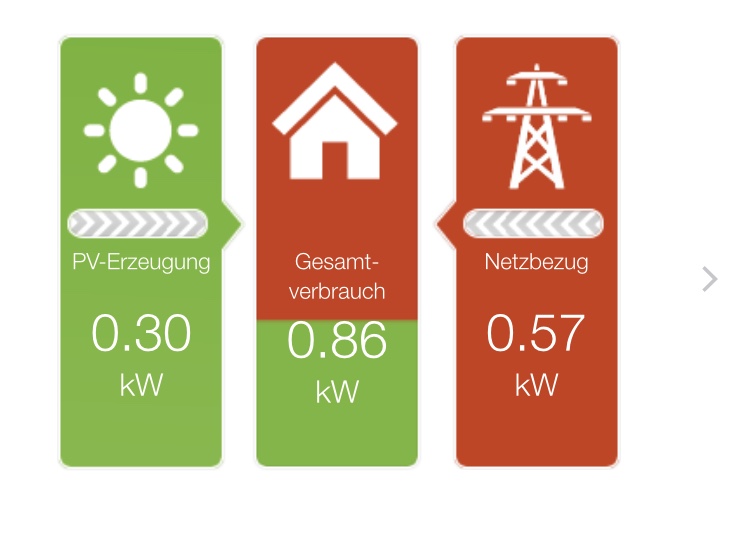

                  Ich möchte einfach nur die drei Werte aus der sunny App darstellen.
                  Für den Gesamtverbrauch fehlt mir scheinbar noch irgendeine ID
                  FE30FB49-F8A0-4227-AE24-08DDA7850B26.jpeg A9F03A79-7E68-4C04-A709-69AF6885659A.png

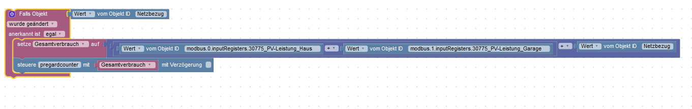

                      Hier ist mein Blockly:
                      Die Werte PV-Erzeugung und Netzbezug liefert ja der SMA Adapter bzw. der Modbus Adapter.
                      Das obige Blockly addiert diese beiden Werte und ergibt den Gesamtverbrauch.
                      Somit hast du alle 3 Werte wie im Sunny Portal angegeben.
                      Hier noch die Umrechnung vom Wert Netzbezug von W in kW.
