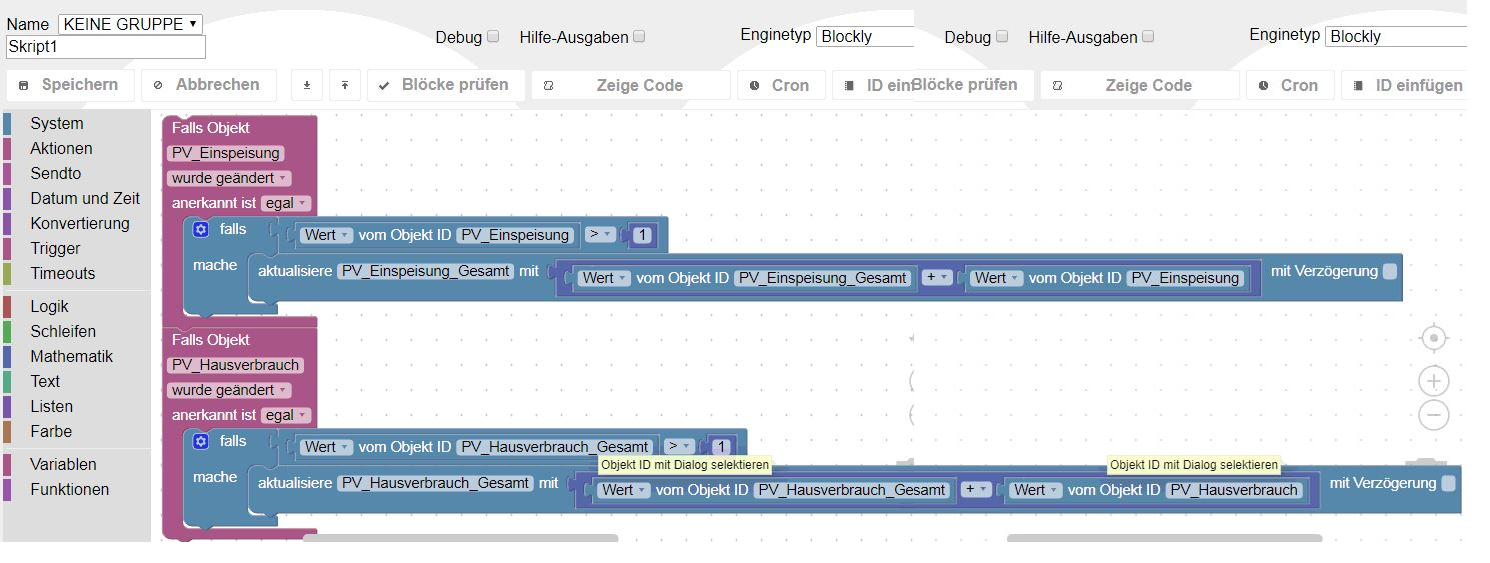

        nape1 last edited by
        Hallo.
        Ich habe mir ein Blokly zusammengestellt,
        Würde mich freuen wen sich das jemand ansieht ob ich das richtig gemacht habe .
        lg nape1

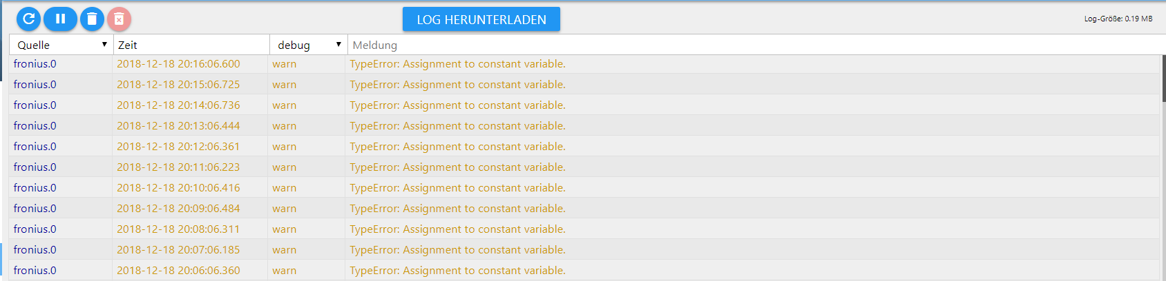

          ich habe das Blockly beispiel einfach mal getestet,
          Doch es klappt einfach nicht.
          Hat jemand eine Ahnung was ich falsch gemach habe,bei der Berechnung.
          lg nape1
            tomac01 last edited by
            Hallo nape1,
            ist etwas schwierig zu sagen, da ein paar Infos dazu fehlen:
            1. Was genau geht nicht, wenn Du das Skript ausprobierst?
            2. Wofür fragst Du ab, ob "PV_Einspeisung" >1 sein soll, wenn doch der Auslöser ebenfalls PV_Einspeisung ist?
            Außerdem:
            In Deinem ersten Eintrag hast Du ein Bild von den Werten aus "powerflow" dran gehängt. Diese korrespondieren aber nicht mit Deinem Skript.
            Am besten Du listest einmal die Werte auf, mit denen Du etwas machen möchtest (s. erster Eintrag) und erklärst anhand dessen, was Du machen möchtest. Dann kann man Dir bestimmt auch bei Blockly weiterhelfen.
            PS: Hast Du es schon mal mit der debug-ausgabe probiert, um die Werte zu prüfen?

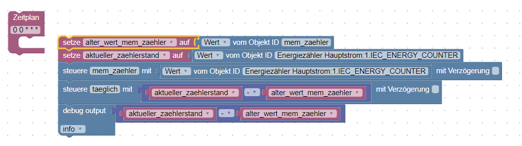

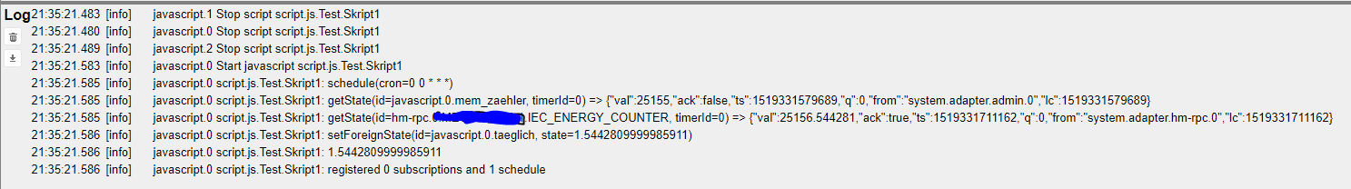

                ja und nein 😉
                Was ich verstanden habe:
                Du willst anhand des Zählerstandes die tägliche Veränderung ermitteln und speichern.
                Dazu möchtest Du dann die täglichen Werte aufaddieren, um einen Gesamtwert von Tag 1 bis Tag x (heute) zu ermitteln.
                Wenn das so passt, dann schlage ich Dir als ersten Schritt folgendes vor (optimieren kann man dann immer noch):

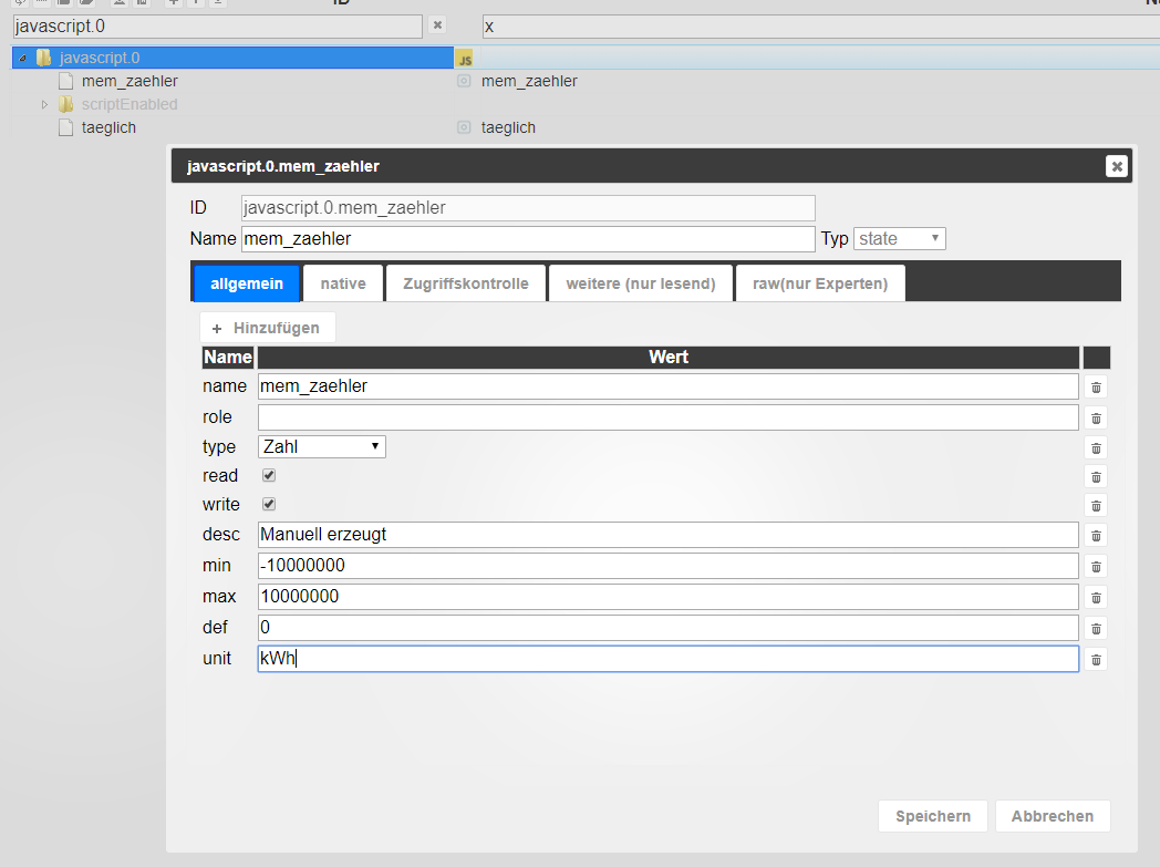

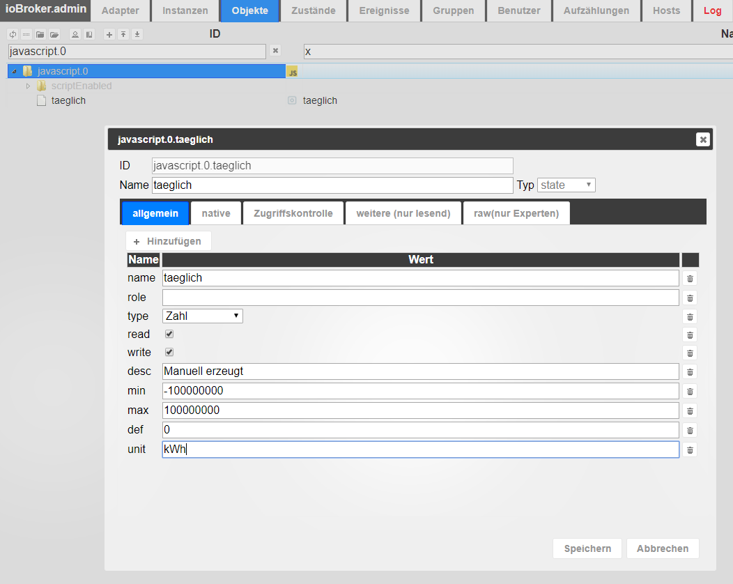

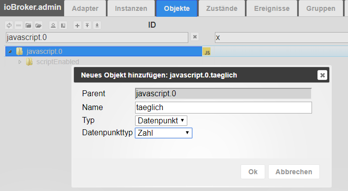

                • Speichern der täglich produzierten kWh (vom Vortag) in einer Variable "taeglich" zu einem bestimmten Zeitpunkt - am besten 00:00 Uhr eines jeden Tages
                Leg unter dem java-adapter eine Variable an.
                Mit "ok" anlegen und dann noch Details zur Variable festlegen.
                So, nun noch eine Variable nach dem selben Schema anlegen, um die Zählerwerte zwischen zu speichern.
                So nun zum Skript:
                • Auslesen des vom Vortag gespeicherten alten Zählerstandews
                • Auslesen des aktuellen Zählerstandes
                • Zwischenspeicherung in Skriptvariablen (mach ich persönlich immer so)
                • speichern des neuen Zählerstandes in die Variable "mem_zaehler" für den nächsten Tag
                • Berechnen der Differenz zwischen alten und neuen Zählerstand
                • speichern der Differenz in die Variable "taeglich".
                In den Objekten kannst Du nun nachschauen ob alles funktioniert hat.
                Wenn Du den Debug-Baustein aktiviert hast, dann siehst Du auch die Berechnung im Log.
                Wenn Du mit den Tests fertig bist, legst du das Skript in den Zeittrigger, der auf 0 Uhr jeden Tag gestellt ist.
                Vielleicht kommst Du jetzt schon alleine weiter. Gibt bescheid, ob das erstmal funktioniert hat.
                Ach so:
                Nicht vergessen das Skript zu starten 😉 Ist mir auch schon ein paar mal passiert.
                vg
