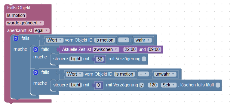

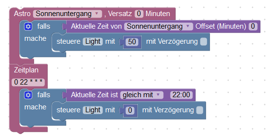

      Guten Morgen zusammen,
      nach Tage die ich mich selber da durch gekämpft habe und unzähligen Varianten die probiert wurden, wende ich mich nun an euch und hoffe ich könnt mir helfen. Ich habe einige Xiaomi-Produkte hier, die auch angelernt sind und so - das klappt alles. Allerdings klappen meine Programme nicht, aber schaut selbst:
      Das erste Programm. Es funktioniert, das die Beleuchtung bei Sonnenuntergang an geht, und auch das sie um 22:00Uhr wieder ausgeht (sollte sie zumindest). Das ist eigentlich nur zur Info, damit ihr wisst welche Programme ich habe.
      Das zweite Programm soll direkt im Anschluss starten. Der BWM von Xiaomi soll zwischen 22:00 und 9:00 genau die gleiche Lampe einschalten, und nach 2 Minuten wieder ausschalten. An geht sie … aber nicht mehr aus. Wenn ich sie per Hand ausmache, und durch den BWM laufen geht sie an, aber nicht wieder aus.
      Programm nur 3. Dieses mal geht es um den Gateway von Xiaomi. Auch hier, er soll bei Sonnenuntergang angehen (was er tut), aber er geht um 22:00 nicht mehr aus.
      Und zu guter letzt Programm 4. Da die Lampe in Programm 3 um 22:00 ja nicht ausgeht, kann auch der BWM nach 22:00 die Lampe ja nicht schalten, und somit läuft sie von Sonnenuntergang bis zum nächsten morgen wenn ich sie per Hand ausmache.
      Es wäre nett wenn ihr da mal drüber schauen könntet und mir den entscheidenen Tipp geben könntet.
      Danke schonmal.

        Zunächst einmal Dinge, die sich bei Dir durchziehen.
        Wenn ein Trigger bei "Sonnenuntergang" oder um "22:00" reagieren soll, tut er es auch.
        Man muss dann innerhalb des Triggers nicht nochmal abragen, ob es wirklich "Sonnenuntergang" oder "22:00" ist.
        Diese zusätzliche Abfrage, kann sogar kontraproduktiv sein.
        "Sonnenuntergang" und die Uhrzeit "22:00" ist, pro Tag, ein einmaliges Ereignis.
        Wenn es erreicht ist, ist auch schon wieder vorbei.
        Muss also bei einer späteren Abfrage nicht mehr wahr sein! Hierbei kann es um Millisekunden gehen.
        Also diese unnötigen "Sicherheitsabfragen" rausnehmen.
        Zu 4.
        Da sind gleich mehrere Fehler drin.
        Zum einen Fragst ab ob "Is Motion = wahr" ist.
        Dann fragst Du INNERHALB diese Bedingung ab ob "Is Motion = unwahr" ist.
        Das ist unmöglich.
        Erweitere Deine "Falls-Bedingung" um ein "sonst" oder mach nur eine Abfrage und setzte darin:
        steuere Light mit 50
        steuere Light mit 0 mit Verzögerung 120 Sek, löschen falls läuft AN
        Dann wird Deine Zeitliche Abfrage nicht funktionieren, weil sie tagesübergreifend ist.
        Aktuelle Zeit zwischen 22:00 und 09:00 findet nie statt.
        Da musst Du so abfragen
        Falls "Aktuelle Zeit zwischen 22:00 und 00:00" ODER "Aktuelle Zeit zwischen 00:00 und 09:00"

          @rantanplan:
          Hallo DerOstfriese
          Viele Sachen auf einmal. :shock:
          So?
          Zu 4.
          Das ist unmöglich.
          Da bin ich, glaube ich, nur in die falsche Reihe gerutscht - so wie es jetzt ist, ist es besser oder?

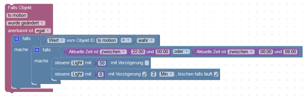

          Grüße `
          Und so?

            Kleiner Tipp zum Zweiten Bild von dir! Da ist ein kleiner Denkfehler mit bei.
            Der Motion Sensor von Xiaomi hat die Eigenschaft erst nach zwei Minuten von true auf False zu gehen.
            Da du dann aber noch sagst die Lampe soll mit 120 Sekunden Verzögerung ausgehen geht deine Lampe auch erst nach 4 Minuten aus. zeige dir wenn ich von der spätschicht zuhause bin wie ich Das realisiert habe.

              Da du dann aber noch sagst die Lampe soll mit 120 Sekunden Verzögerung ausgehen geht deine Lampe auch erst nach 4 Minuten aus. zeige dir wenn ich von der spätschicht zuhause bin wie ich Das realisiert habe. `
              Er reagiert doch nur auf "wahr". Da ist völlig egal wann der BM wieder auf "unwahr" geht.
              @DerOstfriese sieht jetzt besser aus.

                Ja der BM reagiert nur auf Wahr, hast du recht. die Xiaomi springen aber nach 120 Sekunden von sich aus erstmal auf False und da er triggert:"is motion = unwahr" und bei "mache" : mit Verzögerung 120 Sekunden, bleibt ensprechend die Lampe nochmals 2 Minuten länger an.
                Verstehst du was ich meine? Hätte er die Verzögerung weggelassen wäre sie nach 2 Minuten ausgegangen.
                Dadurch das False beim BM erst nach 120 Sekunden eintritt und er "steuere" nochmals um 120 Sekunden verzögert bleibt dem ensprechend die Lampe 4 Minuten an bis sie ausgeht.

                  ich laufe schon den ganzen Morgen unterm BWM hin und her und versuche diverse Kombinationen …
                  Wenn ich die angezeigte Variante nehme, egal ob der Haken bei "löschen falls läuft" gesetzt ist oder nicht, geht die Lampe nach 2 Minuten aus - egal ob ich 2 Minuten im Erfassungsbereich laufe oder ihn nur auslösen lasse und direkt wieder rausgehe. Fakt ist, nach 2 Minuten steh ich im dunkeln.
                  Nehme ich die Verzögerung raus, dann geht die Lampe gar nicht an - meine Vermutung, er will auf 50% schalten und schaltet direkt danach wieder auf 0%. Richtig?
                  Die Lampe soll natürlich auch über die 2 Minuten hinaus anbleiben wenn ich im Erfassungsbereich bin. Oder anders gesagt, wenn ich den Bereich verlasse, sollen die 2 Minuten beginnen (versteht ihr meinen letzten Abschnitt oder hab ich mich falsch ausgedrückt?)
                  Grüße und einen schönen Donnerstag euch.
