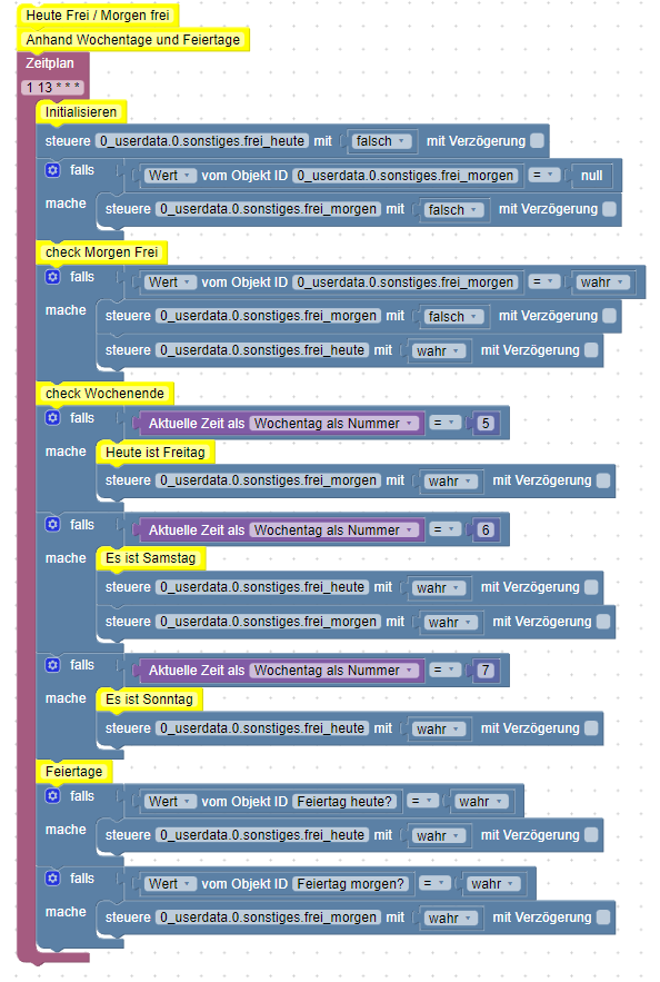

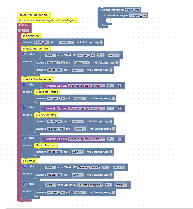

      Hallo
      Wenn "morgen frei" ist, bleibt man etwas länger auf und die Heizung kann etwas länger an sein. Eventuell können auch die Rollos später runter.
      Wenn "heute frei" ist, sollen die Rollos später hoch und die Heizung später eingeschaltet werden.
      Und, und, und…...
      Das Beispiel geht davon aus, dass am Wochenende und an Feiertagen frei ist. Wer einen anderen Rhythmus hat, kann das Blockly leicht anpassen.
      Wer so etwas gebrauchen kann, kann weiterlesen 😉
      Das Beispiel-Blockly benutzt auch den Adapter "Deutsche Feiertage"!!!!!! Dieser sollte also installiert und eine Instanz eingerichtet sein.

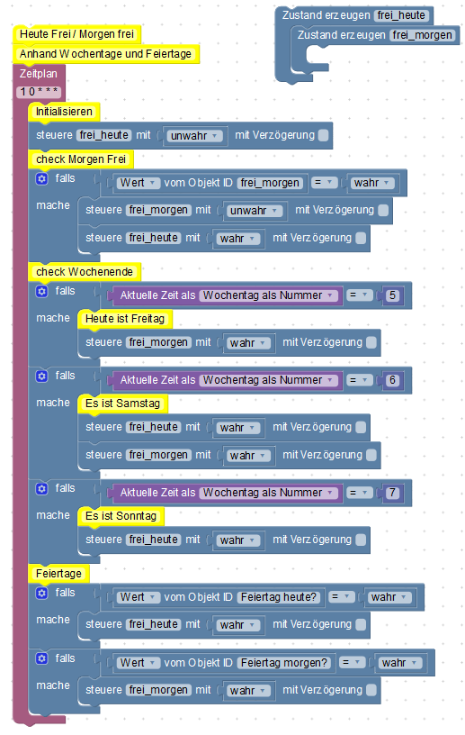

      Dann benötigt man 2 Datenpunkte "frei_heute" und "frei_morgen". (werden vom Blockly angelegt)
      Diese kann man dann später in seine Rollo-, Heizung- oder Sonstwas-Steuerung einbauen.

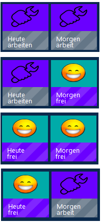

      Weiterhin dienen die dazu den Zustand in VIS anzuzeigen und manuell zu ändern. Es ist also möglich zu sagen.."ach komm, morgen machen wir frei. 8-)
      Ich benutze dafür zwei Metro-Widgets (metro-Tile Toggle)
      Hier mal die unterschiedlichen Stati dargestellt.
      Blockly hat einen Baustein mit dem man den Wochentag als Nummer abfragen kann.
      Es werden die Nummern 1 bis 7 (1=Montag…...7=Sonntag) geliefert.
      Das Blockly wird jeden Tag um 00:01 Uhr gestartet.
      Export als Text, weil zuviele Zeichen☹ :
      Blockly_freiarbeit.txt
      (am 03.08.2020 neu hochgeladen)

          Hallo Fox1985
          Die Fehlermeldungen sagen mir nicht viel.
          In dem Script ist nichts kompliziertes.
          Möglche Fehlerquellen:
          Script in Ordner "global" gespeichert. (Da darf kein Blockly abgelegt werden)
          Script nicht komplett kopiert/importiert. (Mal "Blockly prüfen" anklicken)
          Adapter "Feiertage" nicht instanziert / gestartet.
          Wenn Du Änderungen am Script gemacht hast, Deine Version mal hier hochladen.
            paul53 last edited by
            @Fox1985:
            javascript.0 2019-01-06 08:01:11.287 error schedule(1 0 * * *, function () {
            Welche Javascript-Version ?
            Das ist ein Blockly-Fehler in verschiedenen 4.x-Versionen.

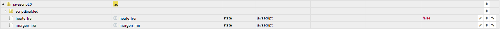

                  Die Datenpunke werden unter der jeweiligen JavaScript Instanz angelegt.
                  wenn Du nur eine Instanz hast, dann unter Javascript.0.
                  Eventuell mal "Objekte" aktualisieren.
                  Oder im Blockly nochmal auf die Auswahl von "frei_heute" oder "frei_morgen" anklicken.
                  Im Auswahlfenster siehst Du dann den Pfad.

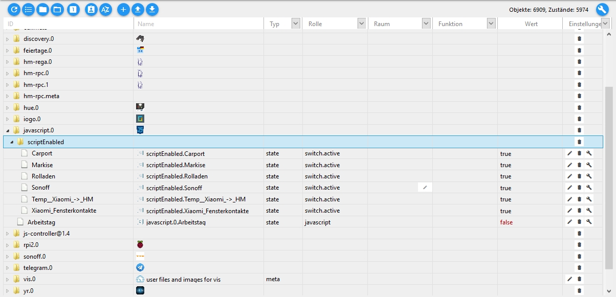

                    Fox1985 last edited by
                    Er melde bei mir im Log: State "javascript.0.frei_heute" not found
                    Er sollte doch eigentlich diesen State von selbst erstellen, wenn er noch nicht vorhanden ist.
                    Oder habe ich das falsch verstanden?
                    Die Instanz ist richtig mit javascript.0
                    ich hänge auch noch ein Bild von meinen Objekten an.
                    javascript.0.Arbeitstag ist aus meiner alten Rolladensteuerung

                    Viele Grüße
                    • rantanplan
                      rantanplan last edited by
                      @Fox1985:
                      Die Instanz ist richtig mit javascript.0 `
                      Der Ablauf ist:
                      Script starten (Datenpunke werden angelegt)
                      Script stoppen
                      Script starten (Datenpunke sind vorhanden)
                      Die Datenpunkte befinden sich dann unter javascript.instanz.
                      NICHT unter javascript.instanz.scriptEnabled. Da gehören keine eigenen Datenpunkte hin.
                      Habe gerade mal mit Script Engine v4.0.7 Datenpunkte angelegt. Keine Probleme.
                      Woher kommt Dein Verzeichnis js-controler@1.4? Ist bei mit nicht vorhanden.
                        Hallo Rantanplan,
                        ich habe es nun noch einmal gelöscht und neu erstellt.
                        Nun funktioniert es, ich habe keine Ahnung was da schief gegangen ist.
                        Ich danke aber für die viele Unterstütung.
                        Woher genau js-controler@1.4 kommt kann ich dir nicht sagen.
                        Viele Grüße
                          djsirius last edited by djsirius
                          Moin.
                          Ich würde gerne dieses Blockly-Script benutzen um festzustellen, ob ein Feiertag vorliegt oder nicht.
                          Ich bin der Meinung, dass ich das Script genau so nachgebaut hab, wie rantanplan es eingestellt hat.
                          Beim Datenpunkt heute_frei bekomme ich auch einen Wert, aber beim Datenpunkt morgen_frei steht kein Wert.
                          Was habe ich falsch gemacht??
                          Ich finde den Fehler nicht!
                          Vielleicht kann mir jemand helfen!?
                          Vielen Dank!
                          Sirius

                          • rantanplan
                            rantanplan @djsirius last edited by
                            @djsirius sagte in [Vorlage] Blockly heute frei / morgen frei zur Rollo- u. Heizungssteuerung:
                            Habe etwas Geduld☺
                            Das Script sollte immer NACH 24 Uhr getriggert werden. Auf jedenfall nachdem der Feiertags Adapter sich auch aktualisiert hat.
                            Lasse es mal einfach laufen. Am besten mit den original Einstellungen.
                            Wenn es nach zwei Tagen immer noch keine Werte bringt, läuft etwas falsch.
                            Kurze Rückmeldung wäre schön.

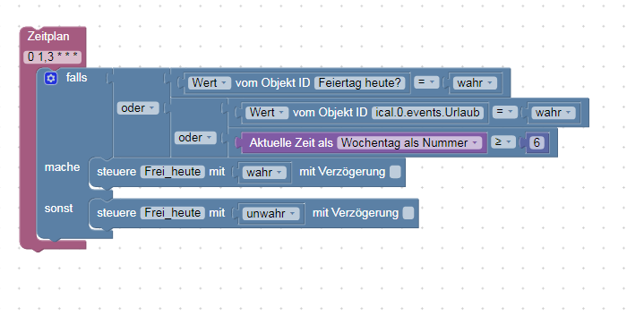

                                lesiflo Most Active last edited by
                                ich hänge mich hier mal mit dran. Hier mal mein Ansatz. Ich habe das ganze noch um die Urlaubstage erweitert
                                welche ich in meinen Google-Kalender eingetragen habe. Bei mir wird auch nur ein Wert für Frei oder nicht Frei
                                angezeigt, ansonsten ist dem von rantanplan ähnlich.
                                rantanplan 1 Reply Last reply Reply Quote 0
                                • rantanplan
                                  Hallo rantanplan,
                                  muss ich dem Script sagen, wann es getriggert wird? Ich habe es ja schon über 2 Tage am laufen, und morgen ist Samstag, also müsste doch bei morgen_frei true als Wert stehen, oder nicht?
                                  Vielen Dank für deine schnelle Antwort. 🙂
                                  Sirius
                                  Natürlich muss man einem Trigger sagen wann er reagieren soll.
                                  Importiere am Besten das Original noch mal und speicher es ohne Ähnderung ab und starte es.
                                  Der Trigger startet dann immer um 00:01 Uhr.
                                  FRÜHESTENS morgenfrüh um 00:02 Uhr sehen wir dann ob es geklappt hat.
                                  !!! Den Chron-Trigger am besten NICHT editieren. Bei einigen neueren Script Engines gibt es Probleme !!!
                                  • rantanplan
                                    rantanplan @lesiflo last edited by
                                    @lesiflo sagte in [Vorlage] Blockly heute frei / morgen frei zur Rollo- u. Heizungssteuerung:
                                    Hallo lesiflo
                                    Schlechte Idee die Werte nochmals ausserhalb von einem anderen Trigger ändern zu lassen.
                                    Der Ablauf in dem Script ist schon wichtig.
                                    Deinen Urlaub würde ich UNTER dem Bereich "Feiertage" einfügen.
                                    Ich arbeite nicht mit "ical". Aber ich glaube mal gelesen zu haben, dass es da keinen "Urlaub_morgen" gibt.
                                    Würde also nicht für die abendliche Steuerung funktionieren, weil man nicht abfragen kann ob morgen Urlaub ist,
                                    Für die morgendliche Steuerung würde es gehen, wenn Du einen Falls-Block unter die Feiertage-Blöcke setzt,
                                    Falls Wert von ical.0.events.Urlaub = wahr
                                    steuere Frei_heute mit wahr
                                      lesiflo Most Active last edited by lesiflo
                                      Warum schlechte Idee? Und was ist da außerhalb von einem anderen Trigger?
                                      Das Script setzt "Frei_heute" auf wahr sobald nur eine der drei Bedingungen auf wahr ist. Ansonsten bleibt es auf falsch. Ich habe im ical meine Urlaubstage eingefügt und als Event definiert. Und warum sollte das für die abendliche Steuerung nicht funktionieren? Wozu brauche ich dafür zu wissen ob ich morgen Urlaub habe? Ich setze das ganze schon lange so für meine Rolladensteuerung über Homematic ein und bisher ohne Probleme.
                                      • rantanplan
                                        rantanplan @lesiflo last edited by rantanplan
                                        Warum schlecht Idee? Und was ist da außerhalb von einem anderen Trigger?
                                        Läuft das original Script bei Dir?
                                        Wenn Ja, läuft im Origial ein Trigger UND in Deinem Blockly ein Trigger, der dann von außerhalb des Originals die Variablen ändert.
                                        Läuft nur Deines, ist es egal.
                                        Das Script setzt Frei_heute auf wahr sobald nur eine der drei Bedingungen auf wahr ist. Ansonsten bleibt es auf falsch. Ich habe im ical meine Urlaubstage eingefügt und als Event deffiniert. Und warum sollte das für die abendliche Steuerung nicht funktionieren? Wozu brauche ich dafür zu wissen ob ich morgen Urlaub habe?
                                        Warum willst Du wissen ob heute frei oder Urlaub ist?
                                        Meine Begründung, warum ich wissen möchte ob heute und/oder morgen frei ist, habe ich im ersten Beitrag beschrieben.
                                          Nein bei mir läuft nur meine Lösung. Ich habe es ja auch nur aufgeführt falls jemand noch seinen Urlaub oder sonstige freie Tage mit einbauen möchte. Das geht nämlich nur über einen externen Kalender.
                                          Ok, für eine Anzeige wie du sie hast ist schon notwendig ob morgen frei ist oder nicht, für die Steuerung von anderen Programmen aber nicht.
                                          LG
