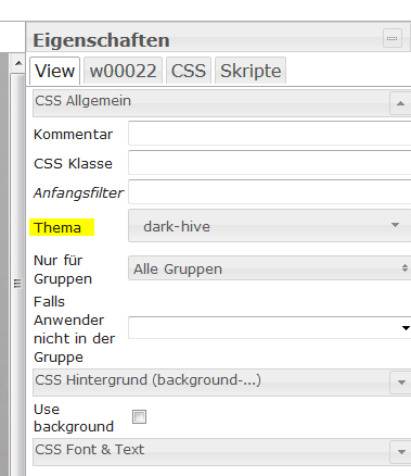

            Ich habe es herausgefunden!
            Im VIS Backend, rechts unter Eigenschaften auf View. Dort kann man dann nochmal ein Thema wählen.
              Ich hatte an diesen Zusammenhang auch schon gedacht, aber noch nichts geschrieben. Also wenn da ein helles Design ausgewählt wird, ist der Hintergrund des Widgets auch hell und bei dunkel eben dunkel, oder?
