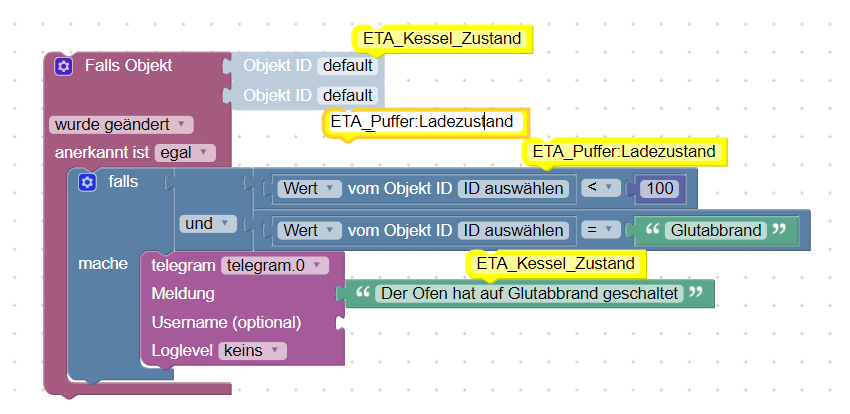

      Guten Abend zusammen,
      kann mir jemand helfen…. Steh grad bisschen auf dem Schlauch ein Skript zusammenzubauen.
      Hintergrund:
      Ich habe einen ETA Ofen den ich mit parser auslese.
      Funktion was das Skript machen soll:
      Sobald der Pufferspeicher weniger wie 100 % hat und der Ofen auf Glutabbrannt schaltet möchte ich eine Benachrichtigung haben auf Telegram.
      Wäre nett wenn mir jemand zeigen würde ich ich dies zusammenbau.

        ich würde mal so anfangen:
