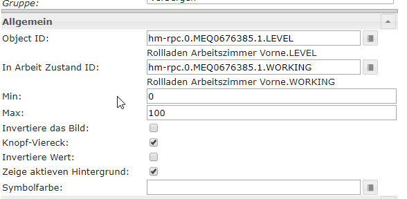

          Das zweite Objekt im Widget fehlt:
          Beispiel:

                @kurtklaiber:
                kannst Du mir die Einträge in "Object ID:" und " Object ID in Arbeit:" erklären `
                Die Object-ID ist die ID deines Rolladenaktors, Datenpunkt LEVEL (zur bestimmung der Behanghöhe)
                Die OID "in Arbeit" ist der Datenpunkt WORKING des Rolladenaktors, der überprüft ob sich der Rolladen gerade in Bewegung befindet.
                Wie bei manueller Bedienung hat ein short Press während des Laufs eine andere Funktion, als wenn man SHORT_PRESS im Stillstand ausübt.
