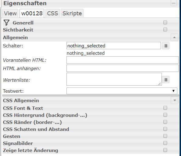

      • wendy2702
        wendy2702 last edited by
        kann es sein das du die "Sichtbarkeit" bearbeitet hast und nicht die "Allgemeinen" Datenpunkt?
        Ließt sich für mich als wenn das Ausgeblendet wird wenn Fenster geöffnet wird.
        Beispiel bei mir ohne Eintrag bei "Sichtbarkeit":

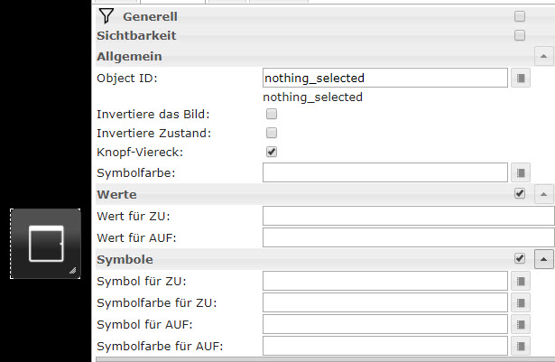

                Telefisch last edited by
                jqui-mfd - Window
                Also nochmal das Verhalten, bei Öffnen des Fensters wurde das Icon einfach weiß.
                Jetzt habe ich als Symbolfarbe ZU mal rot angegeben und siehe da, man sieht das Icon für geschlossenes Fenster in rot.
                Nächster Versuch, Wert für ZU und Wert für AUF gelöscht (Feld ist jetzt leer) und siehe da, das Icon wechselt.
                Jetzt muss ich nur noch verhindern, dass der Hintergrund weiß wird.
                Wenn ich dann noch rausfinde warum das hqwidget nicht geht, hab ich VIS vielleicht etwas mehr verstanden :roll:
                  Das gibt's doch gar nicht…
                  Wenn ich den Haken bei Knopf-Viereck wegnehme ist der Hintergrund weg und bleibt auch weg.
                  Wenn ich jetzt das Fenster öffne, wird das geöffnete Icon angezeigt. Schließe ich das Fenster wieder bleibt das offene Icon angezeigt.
                  Erst nach Aktualisieren der VIS ist's dann wieder zu.

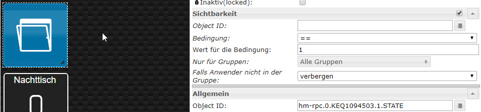

                  • wendy2702
                    Hm,
                    bei mir funktioniert es.. sieht aber auch anders aus als bei dir:

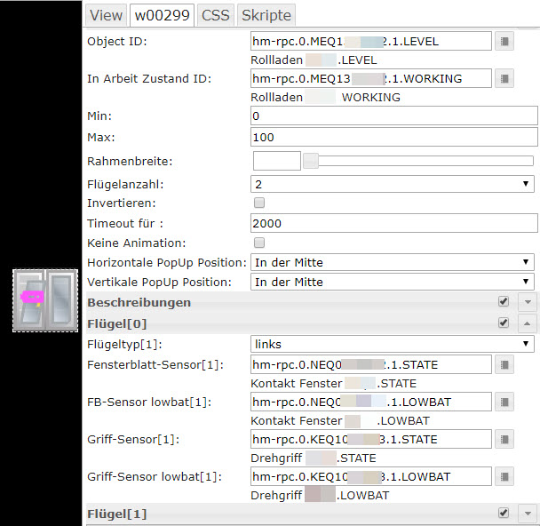

                        Ich benutze Version 1.1.1 und ja, ich habe 0/1, false/true und leer versucht.
                        Reaktion ist bei allen gleich aber eben komisch.
                        Was bedeutet denn das Feld Object ID in Arbeit beim hqwidget? (seihe Bild)
                        Das tut's ja irgendwie auch nicht.

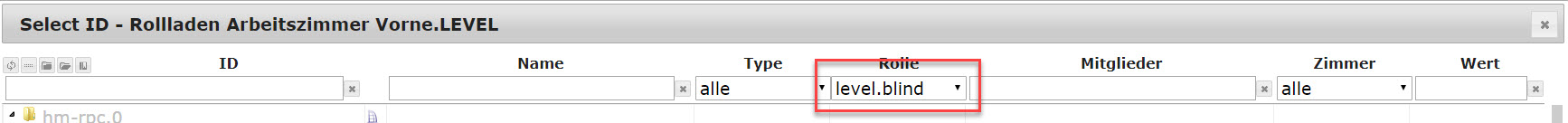

                              • wendy2702
                                @Telefisch:
                                Ist das so ausreichend?: `
                                Kann es sein das du bei der Auswahl der Objekte einen Filter gesetzt hast:
                                  Also bewusst habe ich keinen Filter gesetzt…
                                  In welcher Ansicht bist Du denn da?
                                  Ich hab grade festgestellt, dass der Hintergrund wohl vom Thema des Views abhängig ist.
                                  Beim hqwidget ist das Feld dann wohl der Rolladenantrieb. Den habe ich nicht, demnach kann das leer bleiben.
                                  Griffsensor habe ich auch nicht, kann also auch leer bleiben.
                                  Fenstersensor wird dann bei Fensterblattsensor eingetragen.
                                  Also genau so wie bei Dir
                                  ...warte...
                                  ich Depp habe den Fensterkontakt auch bei Schalter (Bei Dir Object ID) eingegeben.
                                  Das ist dann wohl für den Rolladenschalter.
                                  Ok, das läuft jetzt.
                                  Das andere Widget muss ich über das Thema bzw. CSS dann einfärben, im geöffneten Zustand.
                                  Ich denke damit ist dann alles wie es soll.
