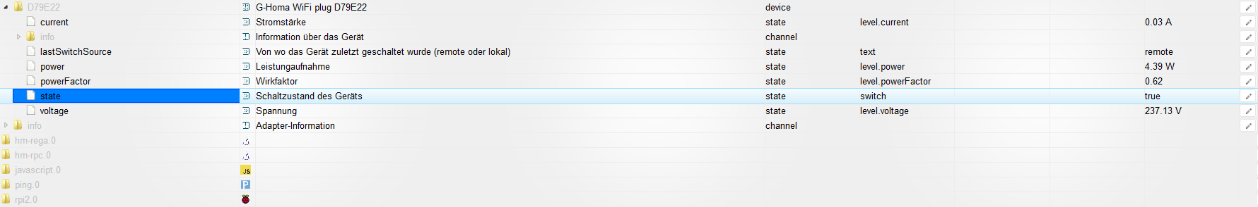

      Ich steuere eine Pumpe mit Hilfe einer G-Homa Steckdose mit Verbrauchsmessung. Ich habe Datenpunkte für Spannung, Stromstärke und Leistungsaufnahme.
      Ich würde gern den Stromverbrauch über einen gewissen Zeitraum messen.
      Kann man das mit Blockly realisieren?
