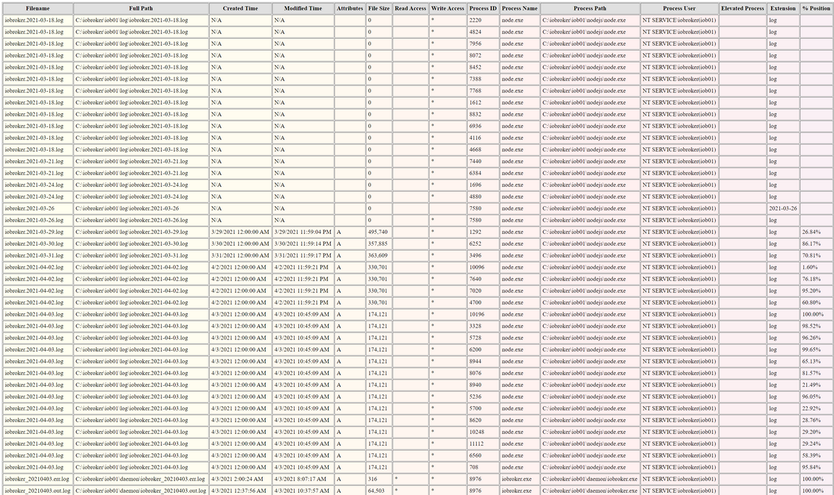

              Lade Dir bitte das Programm Open Files von https://www.nirsoft.net/utils/opened_files_view.html herunter. Je nach Betriebssystemvariante die 32- oder 64-bit Version.
              Schaue in der Liste nach den Dateien, die Dir Schwierigkeiten machen. Der Prozess, der die Dateien sperrt wird ebenfalls mit angezeigt. Welcher ist das?

                Auch wenn der Thread schon einen Bart hat und @Stabilostick schon länger nicht mehr aktiv war möchte ich dennoch den Output von opened_files_view hier posten.

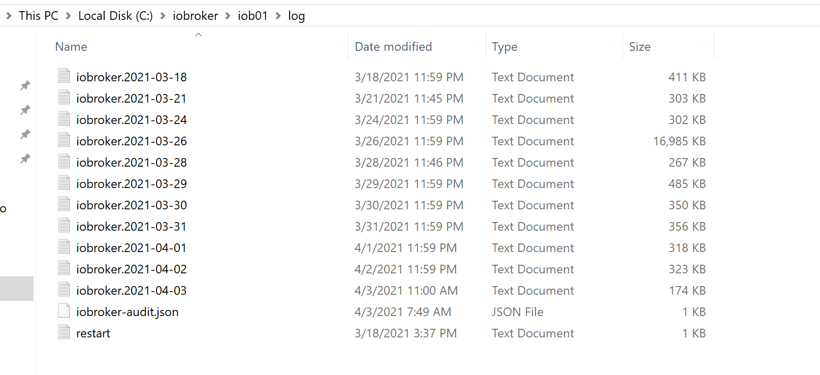

                Hier der log Ordner mit den files:

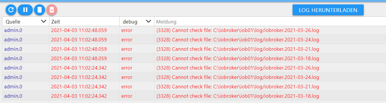

                Hier das iobroker log mit den Fehlermeldung, die immer mehr werden, sobald man per admin auf den Log Menü Punkt klickt:
