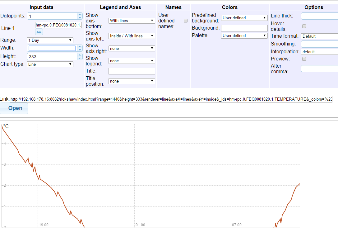

                        Wenn Du Rickshaw aus der Instanz aufrufst, kannst Du die Range anpassen und bekommst einen externen Link. Da sieht die Grafik besser aus. Überschriften, Lengende …
                          @bku:
                          Wenn Du Rickshaw aus der Instanz aufrufst … sieht die Grafik besser aus. Überschriften, Legende ... `
                          das habe ich alles schon gemacht, aber die Skalierung der Y-Achse habe ich nicht gesehen.
                          Danke, da mache ich mich noch mal ran.
                          in meiner Anleitung habe ich für range die X-Achse identifiziert:
                          ` > Input data
                          *Datapoints: Die Anzahl der darzustellenden Datenpunkte. Je nach eingegebener Zahl öffnen sich entsprechend viele Menüpunkte lines
                          *Line xx: über das Auswahl-Icon wird hier der darzustellende Datenpunkt ausgewählt. In dem aufspringenden Auswahlmenü kann gefiltert werden (z.B. Name) um den gewünschten Datenpunkt schneller zu finden.
                          *Range: Die gewünschte Zeitachse der Darstellung
                          *Width: Die gewünschte Breite der Grafik in Pixel
                          *Height: Die gewünschte Höhe der Grafik in Pixel
                          *Chart Type: die gewünschte Darstellungsweise (Line, Area, Balken, usw..) `

                            starfish last edited by
                            gibts eigentlich eine Möglichkeit, eine Anfangs und Endzeit auf der Zeitachse zu wählen, wenn man z.B. einen Abschnitt in der History anzeigen will ( z.B. ein 2 Stunden breiter Ausschnitt vor 2 Tagen o.ä.) ?
                            edit 5.3.: z.B. mit Auswahlfeld "Start" neben "Range"
                            wünschbar wäre auch eine Verstellmöglichkeit der Basislinien insbesondere beim Anzeigen mehrerer Datenpunkte übereinander (offset).

                              Was willst du genau?
                              Im standalone rickcharts gibt es einmal den range in dem du die x-achse einstellen kannst un unter options "preview", damit erzeugst du auf der x-achse 2 slider, mit denen du einen Ausschnitt wählen kannst.
                              Gesendet von meinem Cynus T7 mit Tapatalk

                                    Die standalone erreichst du, wenn du bei den Instanzen den hyperlink in dem Wort rickshaw anklickst.
                                    Edit:
                                    http://forum.iobroker.org/viewtopic.php?p=1339#p1339
                                      @Homoran
                                      ja, der kleine Haken machts, super - danke, genau das habe ich gesucht.
                                      Mittels dem widget iFrame lässt sich der in rickshaw erzeugte Link bzw. die Grafik übrigens auch sehr schön in vis einbetten.
                                      P.S. der Slider ist bei mir noch etwas unglücklich positioniert (linksbündig, überschreibt die Nullinie) - ist das bei Dir auch so?

                                        @starfish:
                                        Slider ist bei mir noch etwas unglücklich positioniert (linksbündig, überschreibt die Nullinie) `
                                        Ist bei mir auch. Hab dann "minimum -2" angegeben, dann ist die Nulllinie frei 😄
