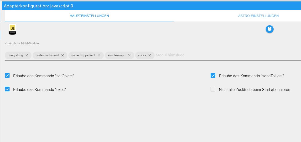

            Soo - nun kann ich auch ein paar weitere Infos liefern 😉
            Anbei zwei Screenshots - einmal die NPM Pakete, sowie einmal der Log nachdem ich das Skript habe einmal durchlaufen lassen.
            Installiert ist übrigens Node 6.13.0.
            Beste Grüße und vielen Dank!
