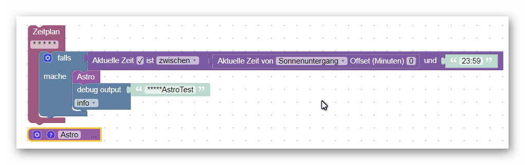

      Testen kann man dies mit diesem Blockly.
      Export:
      ! <xml xmlns="http://www.w3.org/1999/xhtml"><block type="schedule" id="s2euXs0v0?3Jb4Qs[{B{" x="13" y="62"><field name="SCHEDULE">* * * * *</field> <statement name="STATEMENT"><block type="controls_if" id="k9ufCQ!kfmp^*a,!hgSC"><value name="IF0"><block type="time_compare_ex" id=":8+az)B}Vegj0}3Y,U=E"><mutation end_time="true" actual_time="true"></mutation> <field name="USE_ACTUAL_TIME">TRUE</field> <field name="OPTION">between</field> <value name="START_TIME"><shadow type="text" id=":G@=%ls?H6vGqU2`@Lp2"><field name="TEXT">12:00</field></shadow> <block type="time_astro" id="I|CTjh*[YPD{1ys^~Oc%"><field name="TYPE">sunset</field> <field name="OFFSET">0</field></block></value> <value name="END_TIME"><shadow type="text" id="GI84@|X%hAdDoAuR4O(."><field name="TEXT">23:59</field></shadow></value></block></value> <statement name="DO0"><block type="procedures_callcustomnoreturn" id=")QYF#`Zb@H~N;N3X7.iz"><mutation name="Astro"></mutation> <next><block type="debug" id="vAp,=v]4`]K}t|O8|weU"><field name="Severity">log</field> <value name="TEXT"><shadow type="text" id="b^;@Uz@!qf{eXP?L,?VP"><field name="TEXT">*****AstroTest</field></shadow></value></block></next></block></statement></block></statement></block> <block type="procedures_defcustomnoreturn" id="{J=1AFuS_m?NA=:HYVhe" x="13" y="263"><mutation statements="false"></mutation> <field name="NAME">Astro</field> <field name="SCRIPT">Y29uc29sZS5sb2coZ2V0QXN0cm9EYXRlKCJzdW5zZXQiLCB1bmRlZmluZWQsIDApKTs=</field> <comment pinned="false" h="80" w="160">Beschreibe diese Funktion …</comment></block></xml> !
      Hier ein Auszug von dem Protokoll.
      Ich hatte das am 24.01.2018 laufen lassen.
      Bis um 00:31 Uhr werden immer noch die Daten vom 24.01.2018 angezeigt.
      ! 23:41:00.509 [info] javascript.0 script.js.Test_0.AstroTest2: Wed Jan 24 2018 17:06:35 GMT+0100 (Mitteleuropäische Zeit) 23:41:00.509 [info] javascript.0 script.js.Test_0.AstroTest2: *****AstroTest 23:42:00.493 [info] javascript.0 script.js.Test_0.AstroTest2: Wed Jan 24 2018 17:06:35 GMT+0100 (Mitteleuropäische Zeit) 23:42:00.493 [info] javascript.0 script.js.Test_0.AstroTest2: *****AstroTest 23:43:00.494 [info] javascript.0 script.js.Test_0.AstroTest2: Wed Jan 24 2018 17:06:35 GMT+0100 (Mitteleuropäische Zeit) 23:43:00.494 [info] javascript.0 script.js.Test_0.AstroTest2: *****AstroTest 23:44:00.495 [info] javascript.0 script.js.Test_0.AstroTest2: Wed Jan 24 2018 17:06:35 GMT+0100 (Mitteleuropäische Zeit) 23:44:00.495 [info] javascript.0 script.js.Test_0.AstroTest2: *****AstroTest 23:45:00.495 [info] javascript.0 script.js.Test_0.AstroTest2: Wed Jan 24 2018 17:06:35 GMT+0100 (Mitteleuropäische Zeit) 23:45:00.495 [info] javascript.0 script.js.Test_0.AstroTest2: *****AstroTest 23:46:00.496 [info] javascript.0 script.js.Test_0.AstroTest2: Wed Jan 24 2018 17:06:35 GMT+0100 (Mitteleuropäische Zeit) 23:46:00.496 [info] javascript.0 script.js.Test_0.AstroTest2: *****AstroTest 23:47:00.496 [info] javascript.0 script.js.Test_0.AstroTest2: Wed Jan 24 2018 17:06:35 GMT+0100 (Mitteleuropäische Zeit) 23:47:00.496 [info] javascript.0 script.js.Test_0.AstroTest2: *****AstroTest 23:48:00.497 [info] javascript.0 script.js.Test_0.AstroTest2: Wed Jan 24 2018 17:06:35 GMT+0100 (Mitteleuropäische Zeit) 23:48:00.497 [info] javascript.0 script.js.Test_0.AstroTest2: *****AstroTest 23:49:00.497 [info] javascript.0 script.js.Test_0.AstroTest2: Wed Jan 24 2018 17:06:35 GMT+0100 (Mitteleuropäische Zeit) 23:49:00.497 [info] javascript.0 script.js.Test_0.AstroTest2: *****AstroTest 23:50:00.498 [info] javascript.0 script.js.Test_0.AstroTest2: Wed Jan 24 2018 17:06:35 GMT+0100 (Mitteleuropäische Zeit) 23:50:00.498 [info] javascript.0 script.js.Test_0.AstroTest2: *****AstroTest 23:51:00.498 [info] javascript.0 script.js.Test_0.AstroTest2: Wed Jan 24 2018 17:06:35 GMT+0100 (Mitteleuropäische Zeit) 23:51:00.498 [info] javascript.0 script.js.Test_0.AstroTest2: *****AstroTest 23:52:00.499 [info] javascript.0 script.js.Test_0.AstroTest2: Wed Jan 24 2018 17:06:35 GMT+0100 (Mitteleuropäische Zeit) 23:52:00.499 [info] javascript.0 script.js.Test_0.AstroTest2: *****AstroTest 23:53:00.499 [info] javascript.0 script.js.Test_0.AstroTest2: Wed Jan 24 2018 17:06:35 GMT+0100 (Mitteleuropäische Zeit) 23:53:00.499 [info] javascript.0 script.js.Test_0.AstroTest2: *****AstroTest 23:54:00.500 [info] javascript.0 script.js.Test_0.AstroTest2: Wed Jan 24 2018 17:06:35 GMT+0100 (Mitteleuropäische Zeit) 23:54:00.500 [info] javascript.0 script.js.Test_0.AstroTest2: *****AstroTest 23:55:00.500 [info] javascript.0 script.js.Test_0.AstroTest2: Wed Jan 24 2018 17:06:35 GMT+0100 (Mitteleuropäische Zeit) 23:55:00.500 [info] javascript.0 script.js.Test_0.AstroTest2: *****AstroTest 23:56:00.501 [info] javascript.0 script.js.Test_0.AstroTest2: Wed Jan 24 2018 17:06:35 GMT+0100 (Mitteleuropäische Zeit) 23:56:00.501 [info] javascript.0 script.js.Test_0.AstroTest2: *****AstroTest 23:57:00.501 [info] javascript.0 script.js.Test_0.AstroTest2: Wed Jan 24 2018 17:06:35 GMT+0100 (Mitteleuropäische Zeit) 23:57:00.501 [info] javascript.0 script.js.Test_0.AstroTest2: *****AstroTest 23:58:00.501 [info] javascript.0 script.js.Test_0.AstroTest2: Wed Jan 24 2018 17:06:35 GMT+0100 (Mitteleuropäische Zeit) 23:58:00.501 [info] javascript.0 script.js.Test_0.AstroTest2: *****AstroTest 23:58:55.014 [info] javascript.0 script.js.Test_0.AstroTest2: Wed Jan 24 2018 17:06:35 GMT+0100 (Mitteleuropäische Zeit) 23:58:55.014 [info] javascript.0 script.js.Test_0.AstroTest2: *****AstroTest 00:00:47.273 [info] javascript.0 script.js.Test_0.AstroTest2: Wed Jan 24 2018 17:06:35 GMT+0100 (Mitteleuropäische Zeit) 00:00:47.273 [info] javascript.0 script.js.Test_0.AstroTest2: *****AstroTest 00:01:47.278 [info] javascript.0 script.js.Test_0.AstroTest2: Wed Jan 24 2018 17:06:35 GMT+0100 (Mitteleuropäische Zeit) 00:01:47.278 [info] javascript.0 script.js.Test_0.AstroTest2: *****AstroTest 00:02:52.781 [info] javascript.0 script.js.Test_0.AstroTest2: Wed Jan 24 2018 17:06:35 GMT+0100 (Mitteleuropäische Zeit) 00:02:52.781 [info] javascript.0 script.js.Test_0.AstroTest2: *****AstroTest 00:04:00.500 [info] javascript.0 script.js.Test_0.AstroTest2: Wed Jan 24 2018 17:06:35 GMT+0100 (Mitteleuropäische Zeit) 00:04:00.500 [info] javascript.0 script.js.Test_0.AstroTest2: *****AstroTest 00:05:00.500 [info] javascript.0 script.js.Test_0.AstroTest2: Wed Jan 24 2018 17:06:35 GMT+0100 (Mitteleuropäische Zeit) 00:05:00.500 [info] javascript.0 script.js.Test_0.AstroTest2: *****AstroTest 00:06:00.500 [info] javascript.0 script.js.Test_0.AstroTest2: Wed Jan 24 2018 17:06:35 GMT+0100 (Mitteleuropäische Zeit) 00:06:00.500 [info] javascript.0 script.js.Test_0.AstroTest2: *****AstroTest 00:07:00.501 [info] javascript.0 script.js.Test_0.AstroTest2: Wed Jan 24 2018 17:06:35 GMT+0100 (Mitteleuropäische Zeit) 00:07:00.501 [info] javascript.0 script.js.Test_0.AstroTest2: *****AstroTest 00:08:00.501 [info] javascript.0 script.js.Test_0.AstroTest2: Wed Jan 24 2018 17:06:35 GMT+0100 (Mitteleuropäische Zeit) 00:08:00.501 [info] javascript.0 script.js.Test_0.AstroTest2: *****AstroTest 00:09:00.502 [info] javascript.0 script.js.Test_0.AstroTest2: Wed Jan 24 2018 17:06:35 GMT+0100 (Mitteleuropäische Zeit) 00:09:00.502 [info] javascript.0 script.js.Test_0.AstroTest2: *****AstroTest 00:10:00.503 [info] javascript.0 script.js.Test_0.AstroTest2: Wed Jan 24 2018 17:06:35 GMT+0100 (Mitteleuropäische Zeit) 00:10:00.503 [info] javascript.0 script.js.Test_0.AstroTest2: *****AstroTest 00:11:00.504 [info] javascript.0 script.js.Test_0.AstroTest2: Wed Jan 24 2018 17:06:35 GMT+0100 (Mitteleuropäische Zeit) 00:11:00.504 [info] javascript.0 script.js.Test_0.AstroTest2: *****AstroTest 00:12:00.504 [info] javascript.0 script.js.Test_0.AstroTest2: Wed Jan 24 2018 17:06:35 GMT+0100 (Mitteleuropäische Zeit) 00:12:00.504 [info] javascript.0 script.js.Test_0.AstroTest2: *****AstroTest 00:13:00.489 [info] javascript.0 script.js.Test_0.AstroTest2: Wed Jan 24 2018 17:06:35 GMT+0100 (Mitteleuropäische Zeit) 00:13:00.489 [info] javascript.0 script.js.Test_0.AstroTest2: *****AstroTest 00:14:00.505 [info] javascript.0 script.js.Test_0.AstroTest2: Wed Jan 24 2018 17:06:35 GMT+0100 (Mitteleuropäische Zeit) 00:14:00.505 [info] javascript.0 script.js.Test_0.AstroTest2: *****AstroTest 00:15:00.521 [info] javascript.0 script.js.Test_0.AstroTest2: Wed Jan 24 2018 17:06:35 GMT+0100 (Mitteleuropäische Zeit) 00:15:00.521 [info] javascript.0 script.js.Test_0.AstroTest2: *****AstroTest 00:16:00.503 [info] javascript.0 script.js.Test_0.AstroTest2: Wed Jan 24 2018 17:06:35 GMT+0100 (Mitteleuropäische Zeit) 00:16:00.503 [info] javascript.0 script.js.Test_0.AstroTest2: *****AstroTest 00:17:00.503 [info] javascript.0 script.js.Test_0.AstroTest2: Wed Jan 24 2018 17:06:35 GMT+0100 (Mitteleuropäische Zeit) 00:17:00.503 [info] javascript.0 script.js.Test_0.AstroTest2: *****AstroTest 00:18:00.500 [info] javascript.0 script.js.Test_0.AstroTest2: Wed Jan 24 2018 17:06:35 GMT+0100 (Mitteleuropäische Zeit) 00:18:00.500 [info] javascript.0 script.js.Test_0.AstroTest2: *****AstroTest 00:19:00.498 [info] javascript.0 script.js.Test_0.AstroTest2: Wed Jan 24 2018 17:06:35 GMT+0100 (Mitteleuropäische Zeit) 00:19:00.498 [info] javascript.0 script.js.Test_0.AstroTest2: *****AstroTest 00:20:00.494 [info] javascript.0 script.js.Test_0.AstroTest2: Wed Jan 24 2018 17:06:35 GMT+0100 (Mitteleuropäische Zeit) 00:20:00.494 [info] javascript.0 script.js.Test_0.AstroTest2: *****AstroTest 00:21:00.493 [info] javascript.0 script.js.Test_0.AstroTest2: Wed Jan 24 2018 17:06:35 GMT+0100 (Mitteleuropäische Zeit) 00:21:00.493 [info] javascript.0 script.js.Test_0.AstroTest2: *****AstroTest 00:22:00.493 [info] javascript.0 script.js.Test_0.AstroTest2: Wed Jan 24 2018 17:06:35 GMT+0100 (Mitteleuropäische Zeit) 00:22:00.493 [info] javascript.0 script.js.Test_0.AstroTest2: *****AstroTest 00:23:00.493 [info] javascript.0 script.js.Test_0.AstroTest2: Wed Jan 24 2018 17:06:35 GMT+0100 (Mitteleuropäische Zeit) 00:23:00.493 [info] javascript.0 script.js.Test_0.AstroTest2: *****AstroTest 00:24:00.493 [info] javascript.0 script.js.Test_0.AstroTest2: Wed Jan 24 2018 17:06:35 GMT+0100 (Mitteleuropäische Zeit) 00:24:00.493 [info] javascript.0 script.js.Test_0.AstroTest2: *****AstroTest 00:25:00.493 [info] javascript.0 script.js.Test_0.AstroTest2: Wed Jan 24 2018 17:06:35 GMT+0100 (Mitteleuropäische Zeit) 00:25:00.493 [info] javascript.0 script.js.Test_0.AstroTest2: *****AstroTest 00:26:00.494 [info] javascript.0 script.js.Test_0.AstroTest2: Wed Jan 24 2018 17:06:35 GMT+0100 (Mitteleuropäische Zeit) 00:26:00.494 [info] javascript.0 script.js.Test_0.AstroTest2: *****AstroTest 00:27:00.494 [info] javascript.0 script.js.Test_0.AstroTest2: Wed Jan 24 2018 17:06:35 GMT+0100 (Mitteleuropäische Zeit) 00:27:00.494 [info] javascript.0 script.js.Test_0.AstroTest2: *****AstroTest 00:28:00.494 [info] javascript.0 script.js.Test_0.AstroTest2: Wed Jan 24 2018 17:06:35 GMT+0100 (Mitteleuropäische Zeit) 00:28:00.494 [info] javascript.0 script.js.Test_0.AstroTest2: *****AstroTest 00:29:00.494 [info] javascript.0 script.js.Test_0.AstroTest2: Wed Jan 24 2018 17:06:35 GMT+0100 (Mitteleuropäische Zeit) 00:29:00.494 [info] javascript.0 script.js.Test_0.AstroTest2: *****AstroTest 00:30:00.494 [info] javascript.0 script.js.Test_0.AstroTest2: Wed Jan 24 2018 17:06:35 GMT+0100 (Mitteleuropäische Zeit) 00:30:00.494 [info] javascript.0 script.js.Test_0.AstroTest2: *****AstroTest 00:31:00.495 [info] javascript.0 script.js.Test_0.AstroTest2: Wed Jan 24 2018 17:06:35 GMT+0100 (Mitteleuropäische Zeit) 00:31:00.495 [info] javascript.0 script.js.Test_0.AstroTest2: *****AstroTest !
      Nun könnte man sagen, na ja die paar Minuten von Sonnenuntergang heute und Sonnenuntergang morgen, machen den Kohl auch nicht fett.
      Ist aber leider nicht so. Das Problem ist weitreichender als man denkt.
      Dieses Blockly z.B. macht die Auswirkungen deutlich.
      Hierbei wird der Trigger ordnungsgemäß von Sonnenuntergang bis 22:00 Uhr ausgeführt.
      Dann löst er aber auch wieder von 00:00 bis 00:31 Uhr aus.
      Bei kritischen Schaltungen kann das schon mal ein Problem werden.
