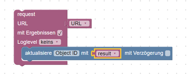

      wie kann ich denn die JSON Antwort auf einen http Request mit Blockly in ein Objekt schreiben?
      Die Antwort sieht so aus:
      state: "idle"
      Und den Wert in den "" möchte ich in ein Objekt schreiben.

        das sollte wohl so funktionieren:

            Sehr gut! Danke. Ich suche mich allerdings blöd, nach diesem Result. Wo ist das nur versteckt?

              du nimmst dir ne Variable und nennst die result. Fertisch…

                Aaaahhhhh! So ist das also. Muss man auch erstmal wissen 🙂
                Vielen Dank. Wenn ich zuhaus bin werd ich es direkt testen.
